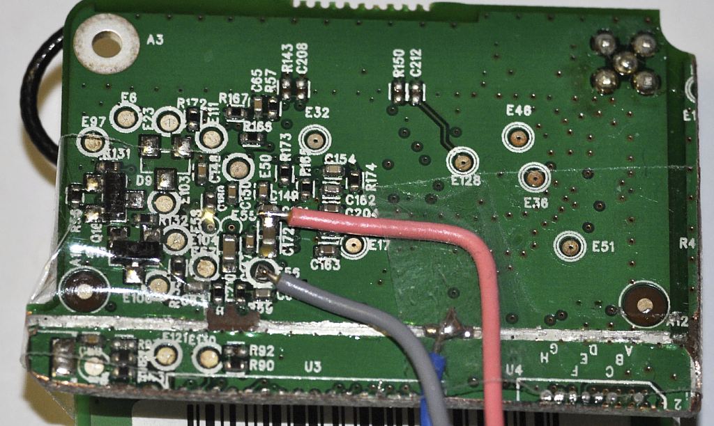

Hatte hier seit längerer Zeit ein 'defektes' Navman F20 rumliegen.
Problem war die interne Speicherkarte, die sich dank DRM auch nicht
ersetzen läßt. Googlen nach: navman f20 error, bringt weitere Infos.
Mangels JTAG pinout lässt sich der ARM auch nicht umprogrammieren, so
dass mir noch das Teile recycling übrig blieb.
Das Sirf III GPS Modul kann vorsichtig ausgesägt werden (siehe Foto),
wobei das Entfernen des CPU Abschirmblechs nicht unkritisch ist. An E56
(graue Leitung im Bild) können die NMEA Daten mit 38400bps abgegriffen
werden. An C172 oben werden 3V (3.3V) eingespeist (rosa Leitung). Masse
sollte ersichtlich sein. Da das Modul so nur cold start kann, dauert der
Emfang der Satelliten etwas länger. Für ne Uhr oder nen Logger mit
großen Akku im Dauerbetrieb sollte das nicht so kritisch sein.
Stromaufnahme liegt so be 40 - 50mA.
Für den Fall, dass sich jemand für das JTAG pinout des PXA255
interessiert finden sich die Testpunkte auf den zwei folgenden Bildern.
