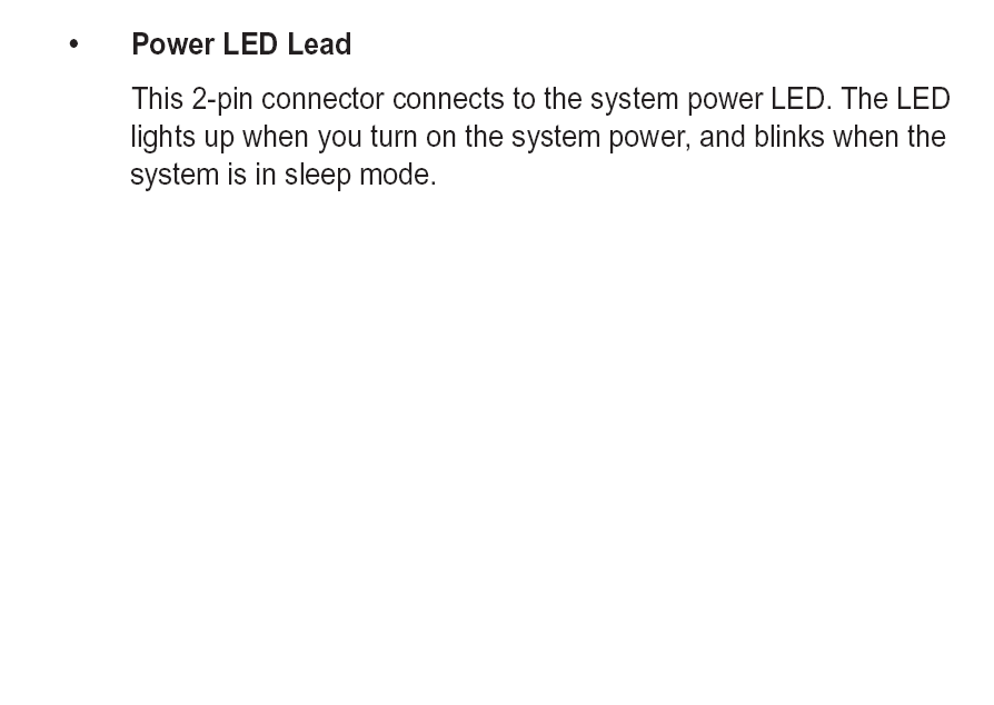

Gast #2313147
Hier mal aus einem Mainboardhandbuch.
Die Funktion hat nicht jedes Mobo, der Ort der Einstellung im Bios ist
auch nicht immer der gleiche. Manchmal ist es auch nicht verstellbar,
sondern ist so wie es ist. Also einfach in das dazugehörige Handbuch
schauen.
So ist es bei mir auch.
