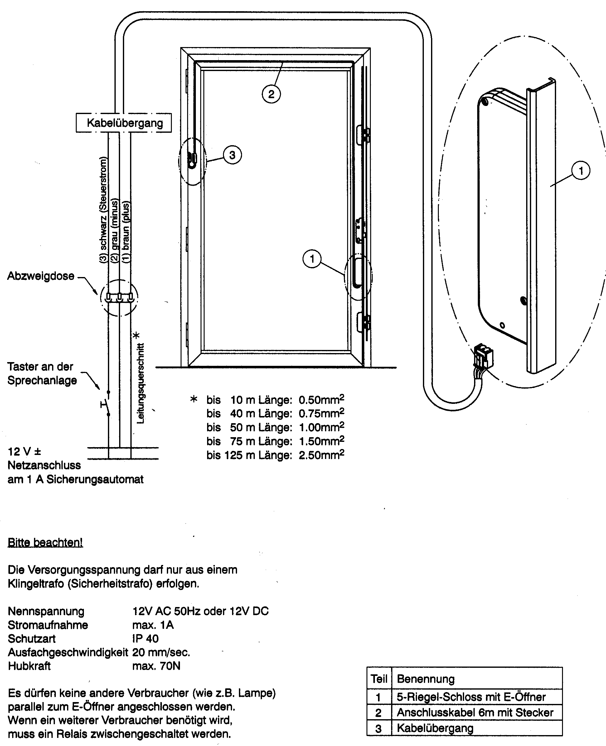

wir haben ne neue Haustür. Obwohl wir es nicht dringend brauchen, habe
ich eine elektrische Türöffnenmöglichkeit mitbestellt.
Gestern habe ich die drei Drähte abisoliert und versucht, das Ding
entsprechend dem Schaltplan anbei zum Laufen zu bringen:
NO REACTION
Es wurde ein 11,5-V Trafo AC verwendet (sonst für Halogenlampen
eingesetzt).
Hat einer ne Idee, was das nicht ok ist? Lt. Plan geht das Teil ja mit
AC ODER mit DC.....
Wozu der Steuerdraht gut sein soll weiß ich nicht, so steht ja die
Anlage ständig unter Spannung - selbst wenn es nur 12 V sind - wozu soll
das gut sein?
Ein Elektriker, mit dem ich wegen einer anderen Sache telefoniert habe,
war auch verwundert. "immer nur zwei Drähte" etc.

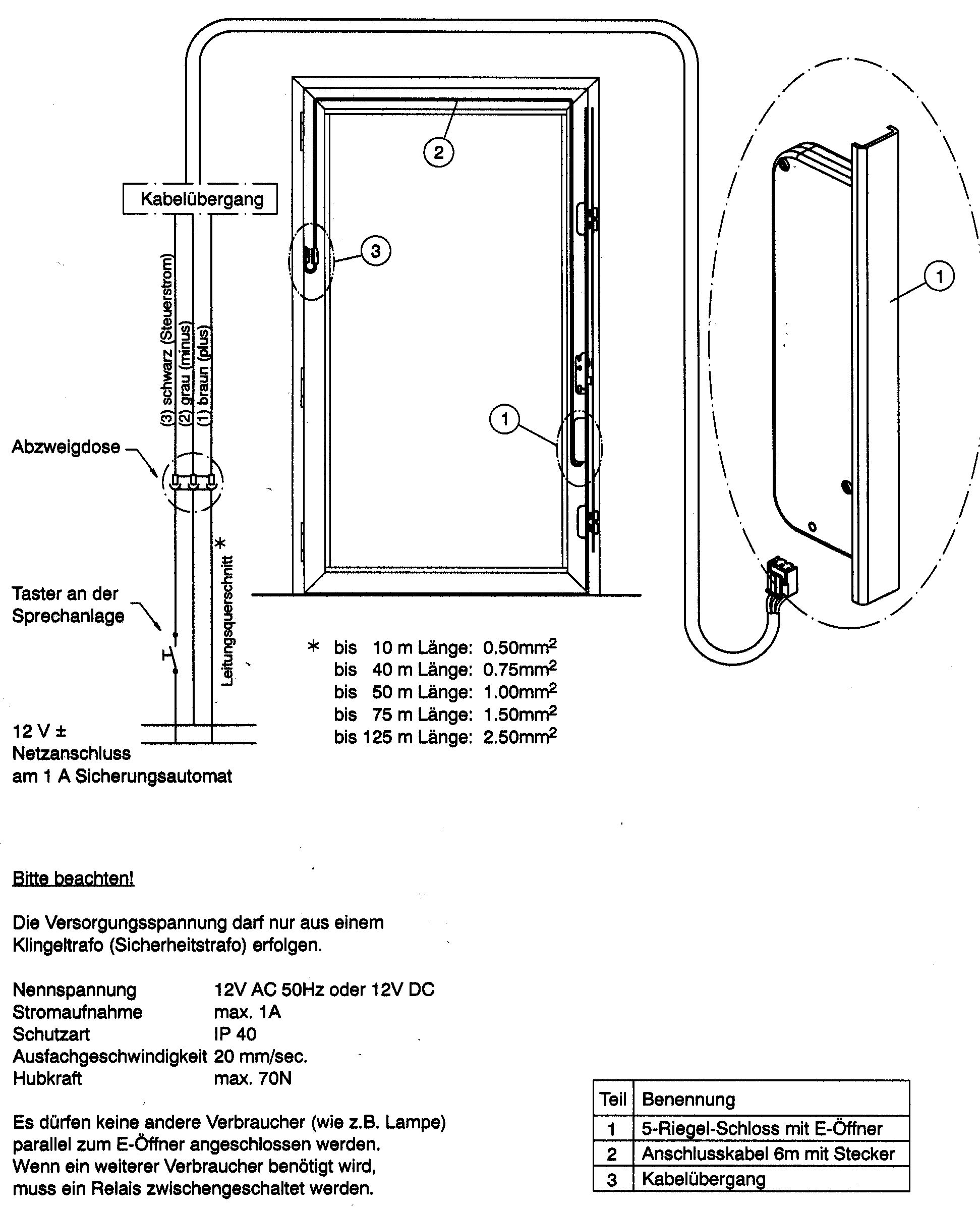

von Michael K. (charles_b)
sorry. Bildausschnitt oben war zu klein (kriege das Bild aber nicht mehr
gelöscht??
von Uhu U. (uhu)
Falls das eine Tür ist, die mitdenkt:
Zum Denken brauchtman entweder Bemmen, oder Strom ;-)
Verbinde mal den schwarzen Draht mit dem braunen.
Genau das macht der Türöffner-Taster ja auch...

Danke für den Tipp, habe ich schon probiert: keine Reaktion.
Den el. Widerstand habe ich auch in den verschiedensten Kombinationen zu
messen versucht: Unendlich.
Dann ist da entweder was kaputt oder aber das verlegte Kabel ist nicht
mit dem Türöffnerschnapparatismus verbunden.

Rein spekulativ würde ich den dritten Draht für die Nutzung eines
äußeren Klingelknopf vermuten und der Schlosskasten fungiert dabei
als Verteilerkasten oder der ist redundant für einen Kontakt vorgesehen
der rückmeldet das die Freiöffnungssperre(sofern vorhanden, kleiner
Hebel über der Schliesswippe) entsprechend verstellt ist. Dann kann man
jederzeit ohne Schlüssel oder elektrischen Öffner passieren.
Aber wie gesagt, rein spekulativ.
Wenn kein Widerstand messbar ist => Reklamieren.

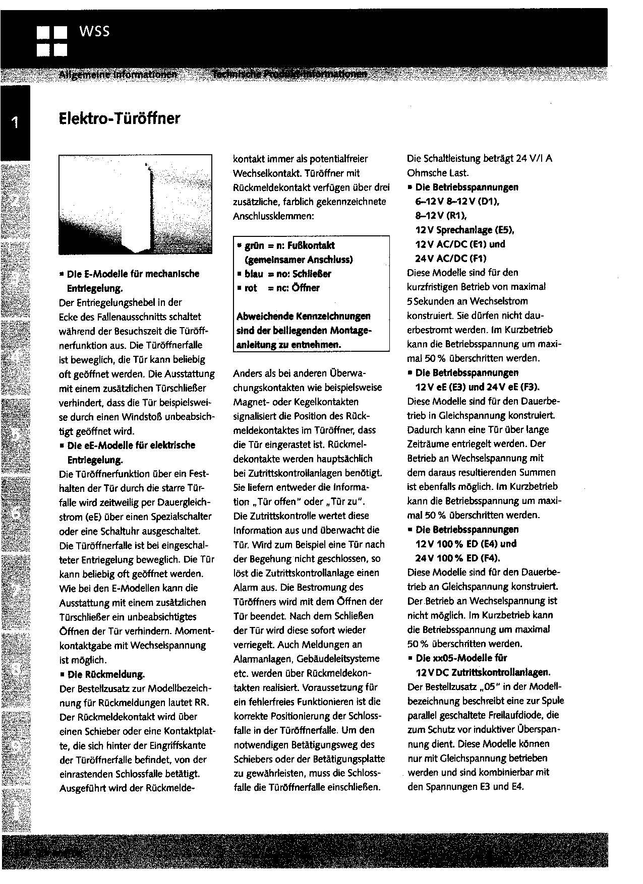

von Bernd F. (metallfunk)
Hier mal ein Auszug aus dem Katalog von WSS.
von Leo .. (-headtrick-)
Der dritte Draht soll also die Freiöffnungssperre fernbedienbar machen.
Da hatte ich schon fast den richtigen Gedanken gehabt, zumindest war ich
schon nah dran. (siehe m.Beitrag oben).
Danke für die WSS-Seite.
1. Wir haben keinen Entriegelungshebel im Fallenausschnitt. Grund
hierfür ist die 5-Fach-Verriegelung, die außer dem "normalen" Schließer
noch 4 (2 oben und 2 unten) zusätzliche Schnapper enthält, die beim
Zuziehen der Türe ausfahren.
Zum Entriegeln ist also das komplette Zurückfahren aller 5 Schließer
erforderlich. Im Türrahmen befinden sich keine umschaltbaren Teile.
Unsofern glaube ich dass weder E-Modell noch eE-Modell bei uns zutrifft.
Was mich verwundert ist die Möglichkeit, die Dinger mit AC ODER DC zu
betreiben.
Muss denn beim Betätigen nicht irgendein Motor die Fallen zurückziehen?
Oder Ein Relais irgend was nach oben ziehen oder so? Da dürfte es doch
wichtig sein, ob das ein DC oder ein AC Motor ist?
Sollte ich das Teil mal mit DC ausprobieren?
Andererseits: wenn schon kein Widerstand zu messen ist (undentlich),
dann wird zwischen den Enden auch nix sein, was was mit dem Strom
anfangen könnte..
Moment:
Es gibt die "Falle", das Teil, das auch in den E-Öffner eingreift.
Die " Riegel " werden über den Profilzylinder bewegt.
( Die Tür wird abgeschlossen )
Dann geht nichts mehr über den E-Öffner.
Es gibt allerdings Motorschlösser, die das automatisch machen.

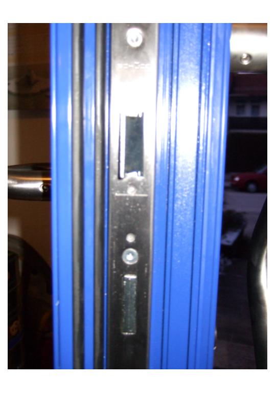

Anbei nun zwei Bilder, die die Tür im geöffneten Zustand zeigen. Es gibt
einen (normalen) Teil in der Mitte.
Und es gibt oben und unten jeweils zwei zusätzliche Riegel. Die Riegel
schauen immer raus und gehen beim Zumachen der Türe zurück und schnappen
dann ein.
Den Schließzylinder kann man nur einmal rumdrehen. Schließt man mit dem
Zylinder von außen auf, gehen alle 5 Teile in die Tür rein und man kommt
ins Haus.
Wir die Tür von innen zugedrückt, kann man auch von innen absdchließen.
Macht man die Tür von innen mit niedergedrücker Klinke zu (leise), dann
kann man von innen NICHT abschließen.
Das sei so vorgesehen...
Das System ist mir noch nicht untergekommen.
Da würde man ja 5 E-Öffner gleichzeitig brauchen?
Eigenartig.
