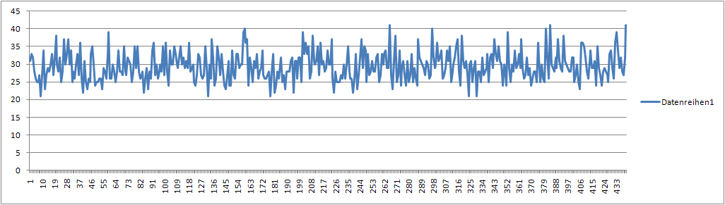

Leute, warum so kompliziert? Die daten sollen auf den PC. Was ist üblich
auf einem PC? CSV-Format!
Dieses kann man dann bequem per Excel öffnen und einfachst einen Graphen
erstellen!
warum nicht so:
"12;40;100;\n" dann die nächsten Werte:
"13;41;101;\n"
