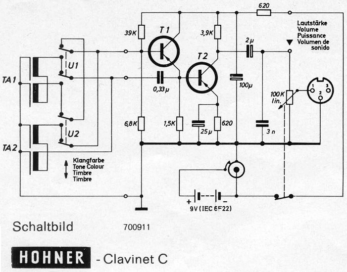

ich habe von einer Bekannten ein 40-50 Jahre altes Echolette
Beat-Spinnet zur Reparatur erhalten. Ich bin nicht gerade Audio-Profi
und wollte euch um eure Hilfe bitten.
Zur Funktion des Instruments: Das Tasteninstrument enthält Saiten, die
mit einem Mechanismus angeschlagen werden. Ein Tonabnehmer wandelt die
Schwingungen in elektrische Signale um, die über einen einfachen
Verstärker (2 Transistoren AC151 + Hühnerfutter) vorverstärkt werden und
per Klinkenstecker an eine Aktivbox gebracht werden müssen. Die
Lautstärkeregelung erfolgt über ein dem Vorverstärker nachgeschaltetem
Potentiometer. Das Instrument hat nur einen Kanal. Außerdem sind da noch
zwei Schalter mit Tonnamen (B etc.), von denen ich nicht weiß, was sie
machen. Sie sitzen ziwschen Tonabnehmer und Vorverstärker.
Das Fehlerbild ist folgendes: Das Instrument erzeugt hässliche Peaks (Im
Oszilloskop eine zum Nutzsignal relativ hohe Wechselspannung), nachdem
man die gespielte Taste wieder loslässt. Man spürt auch einen
"Druckpunkt" genau an der Stelle, an der dieses Knacken erzeugt wird.
Zudem klappern die Tasten auch ziemlich heftig. Man hört das Klappern
auch im Lautsprecher. Allerdings verhält sich nicht jede Taste gleich.
Manche habe diesen Druckpunkt beim Loslassen nicht. Laut Besitzer hätte
man dieses Klappern und Knacken früher nicht im Lautsprecher gehört.
Ich vermute eigenlich ja eher ein mechanisches Problem und das das Teil
früher auch einfach gar nicht erst geklappert hat. Vielleicht sollte man
da mal ein paar Schrauben nachziehen, Filz unter die Tasten kleben und
die Funktionsteile ölen. Das Gehäuse ist außerdem aus Holz. Vielleicht
hat sich das in den Jahren einfach verzogen.
Das Störsignal ist schon vor dem Verstärker vorhanden. Ich habe mir dazu
einen kleinen Messverstärker (Potentiometer - Buffer - Addierer -
nichtinv. Verstäker) aufgebaut. War zwar nicht besonders erfolgreich, da
ich hauptsächlich Brumm verstärkt habe (warum auch immer), aber die
Peaks ließen sich erahnen.
Ich habe als Versuch einen Tiefpass mit Grenzfrequenz 1320 Hz (das war
die Grundfrequenz des höchsten Tones) nachgeschaltet. Das Ergebniss war,
das die Höhen der Klänge schon deutlich gefehlt haben (logisch), die
hohen Tasten auch deutlich leiser waren, das steilflankige Störsignal
aber immernoch fast unverändert da war.
Ich überlege aktuell, ob ein spezieller Filter auf der Verstärkerplatine
war, der über die Jahre kaputt gegangen ist (Elkos waren auch drauf).
Der Verstärker an sich arbeitet eigentlich tadellos.
Ich danke auch jetzt schon für eure Hilfe. Vielleicht hat ja auch jemand
einen Schaltplan zu dem Teil? Sollte ich irgenwelche Infos vergessen
haben, weißt mich bitte darauf hin und zögert nicht danach zu fragen.
Viele Grüße
Daniel

Hi Daniel.
Bei diesen Peaks handelt es sich um einen rein mechanischen Fehler.
Die Seiten werden mit kleinen hämmerchen angeschlagen, welche die Seiten
in Schwingung versetzen.
An diesen Hämmerchen sind Gummistopfen eingepresst.
Diese Gummistopfen werden mit der Zeit alt und weich.
Dabei werden sie auch noch Klebrig.
Wenn jetzt die Seite angeschlagen wird, bleibt sie beim Zurückziehen der
Hämmerchen an Diesen kleben und schnellen dann entsprechend stark
zurück.
Dies erzeugt diesen unschönen Peak.
Also Gummistopfen wecheln ( bei Hohner nachfragen, die haben sie noch im
Sortiment ) und das Teil klingt wieder, wie am ersten Tag.
Gruß Jamie
