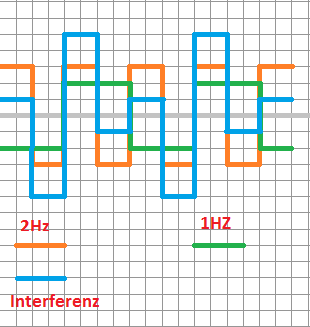

OP #2022221
Michael M. schrieb:
> Der Empfänger filter daraus immer nur
> den interessierenden Teil raus. Im Idealfall bleibt durch die Filter im
> Empfänger wirklich nur die Bandbreite des Nutzsignals übrig.
Ich habe mal eine Grafik hochgeladen. Die Orange Linie soll ein 2Hz
Sinus (mehr oder weniger) sein und die grüne Linie ein 1Hz Sinus. Die
Blaue Linie ist die Interferenz der beiden Frequenzen. Wenn ich jetzt
einen 2Hz Filter nehme, habe ich trotzdem die Interferenz der 1Hz
Frequenz in meinen Werten.
Moderator Persönliche Seite #2022251
Sehr sinusförmig. ;-)
> Wenn ich jetzt
Nein, dein Filter verformt die Kurve nämlich wieder.

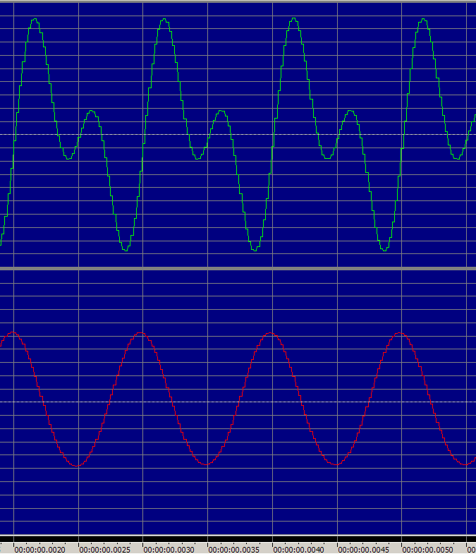

#2022385
Ich habe auch eine Grafik hochgeladen, meine Signale sind nicht ganz so
eckig :-)
Die obere, grüne Kurve ist die Addition eines 1kHz und eines 2 kHz
Sinus. Die untere, rote Kurve ist das gleiche Signal, nachdem es einen
Tiefpaß mit 1,5 kHz Grenzfrequenz durchlaufen hat. Die Zeitskala unten
sind Sekunden. Das Signal nach dem Tiefpaß ist also ein reiner 1 kHz
Sinus!
Jörg Wunsch hat Recht. Man kann sogar aus einem Rechtecksignal mit einem
Tiefpaß einen Sinus machen. Warum: Ein Rechtecksignal enthält unendlich
viele höhere Frequenzanteile. Schneidet man die weg, bleibt ein Sinus
übrig. Ein Filter entfernt also die interferierenden Frequenzen und Dein
ursprüngliches Signal bleibt übrig. Deshalb braucht man auch die
verschiedenen Trägerfrequenzen. Würde jeder das Niederfrequenzsignal
(also die Daten) direkt als elektromagnetisches Signal abstrahlen,
könnte man sie nicht mehr voneinander trennen. Ok, abgesehen davon ist
es verdammt schwer, wenige kHz überhaupt vernünftig zu senden.
