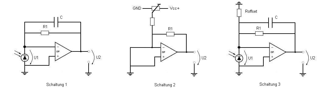

so ich habe nun meine ersten Versuche durchgeführt, doch leider war das
Ergebnis nicht so wie ich gehofft hatte.
Schaltung ist im Anhang.
Fotodiode ist, wie hier im Forum vorgeschlagen die BPW 21.
OP ist ein TL 081CP.
Widerstände hab ich variiert (22 kOhm bis 1,2 MOhm).
Bei Raumlicht hat es gut funktioniert, Wenn ich die FD leicht
abgedunkelt habe, ist die Spannung weniger geworten.
Im Freien (bei Sonnenschein) hatte ich jedoch immer eine Spannung von
~4,5V, egal wie stark ich abgedunkelt habe.
Wie oder was muss ich an der Schaltung ändern, damit ich auch
Unterschiede bei starker Helligkeit erkenne?

2.  Baue eine Bandbegrenzung ein, indem Du parallel zum
Rückkoppelwiderstand eine Kapazität C schaltest. Damit dämpfst Du z.B.
50Hz Störer.

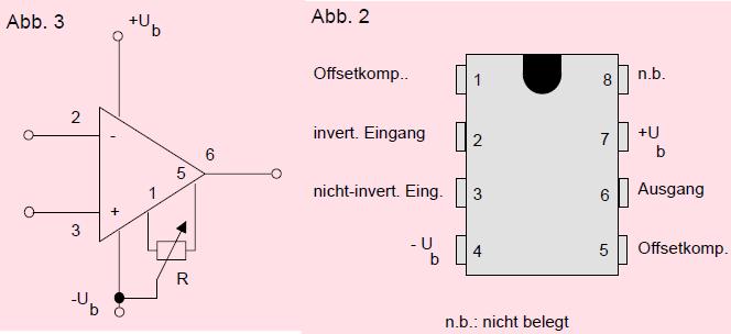

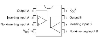

So einfach scheint das gar nicht, hab ewig gegoogelt bis ich etwas
Verständliches gefunden habe. Letzenendes habe ich eine Schaltung zum
Spannungsabgleich gefunden (s. Anhang). Im Anhang ist auch der TS912.
Blöde Frage, aber welche Pins nehm ich als Offset-Pins?

von Purzel H. (hacky)
Nur Einfach-OpAmps haben Offsetkorrektur Eingange. Ueblicherweise 1 & 8.
von Michael (Gast)
ok, danke. aber was bedeutet das jetzt für die
offsetspannungskompensation mit nem TS912? nicht notwendig?

1. Dein OPV hat keine dedizierten Eingänge dafür, schau Dich deshalb
hier mal um: http://www.national.com/an/AN/AN-31.pdf    Seite 6

von Michael (Gast)
bin mir nicht sicher ob ich das mit dem Offset-Abgleich richtig
verstanden habe.
Im Anhang ist die Schaltung 1 mit der ich die FD auswerten möchte. Wenn
jetzt U1 = 0V (also ohne FD) habe ich bei U2 dennoch einen Spannungswert
= Offset-Spannung. Dieser verfälscht mein Ergebnis und kann durch einen
Abgleich ausgeglichen werden.
Abgleich:
Dazu die Schaltung 2. Den Poti so einstellen, dass U2 = 0V.
Dann den eingestellten Widerstand des Poti drin lassen und die FD ganz
"normal" auswerten => Schaltung 3?
Ist das so richtig? Was ist denn ein geeignetes Poti?
Viele Grüße
Michael

Solarzellen nachzuführen ist über die Tageszeit. Die Sonnenbahn ist
schließlich bekannt. Die ganzen Tracking-Applikationen bringen nix, da
sie anfangen jeder Wolke hinterherzuhecheln.
Zudem reicht es bei Solartrackern, die Photodioden über einen hohen
Widerstand kurzzuschließen und die Spannung zu messen. Es sollen ja nur
4 x die gleichen Werte rauskommen, der genaue Wert ist ja Wumpe.
von Hermann E. (hermann_e)
Danke: "How I learned to stop worrying and to love the bomb"
Leider sind die Dinge etwas komplizierter: Der Heliostat wird nur dann
den Wolken nachhecheln wenn ich ihn lasse ! Im Klartext heißt das dass
sobald die Sonne weg is' (wird über unabhängige Diode gemessen) der
Heliostat wie von dir erwähnt in den "mathematischen Modus" übergeht.
Ich brauche aber eine Stellgenauigkeit von (deutlich) besser als 1/10
Grad da der Abstand zwischen Spiegel und Target bei 200 bzw 400m liegt.
Dies will ich über dieses System erreichen.
Zum Detektor: Wie du das beschreibst (hochohmiger R) habe ich schlicht
und ergreifend die Befürchtung dass über mehrere Grössenordnungen an
Photonenfluß (oder "Lichtstärke" für den der's anders will) immer nur
0.6V rauskommen !
Falls ich etwas übersehen habe lasse ich mich aber gern etwas besseren
belehren.
Grüäzi:  Hermann
von MaWin (Gast)
Na ja, du hast halt übersehen, daß Mike recht hat
und deine Vorstellungen nicht realistisch sind
bzw. glatt falsch (0.6V sind nicht 0.6000V und 1mV
ist für Komparatoren die leichteste Übung).
Schon klar,
letztlich zuckle ich nur auf der I/U Kurve der Diode (ein wenig) hin und
her.
Es tut mir aber in der Seele weh eine dynamische Breite von ein paar uA
bis  mehrere hundert mA einfach zu verschenken wo ich denke das es
möglich sein müsste diese mit wenig Aufwand weitgehendst zu erhalten !
