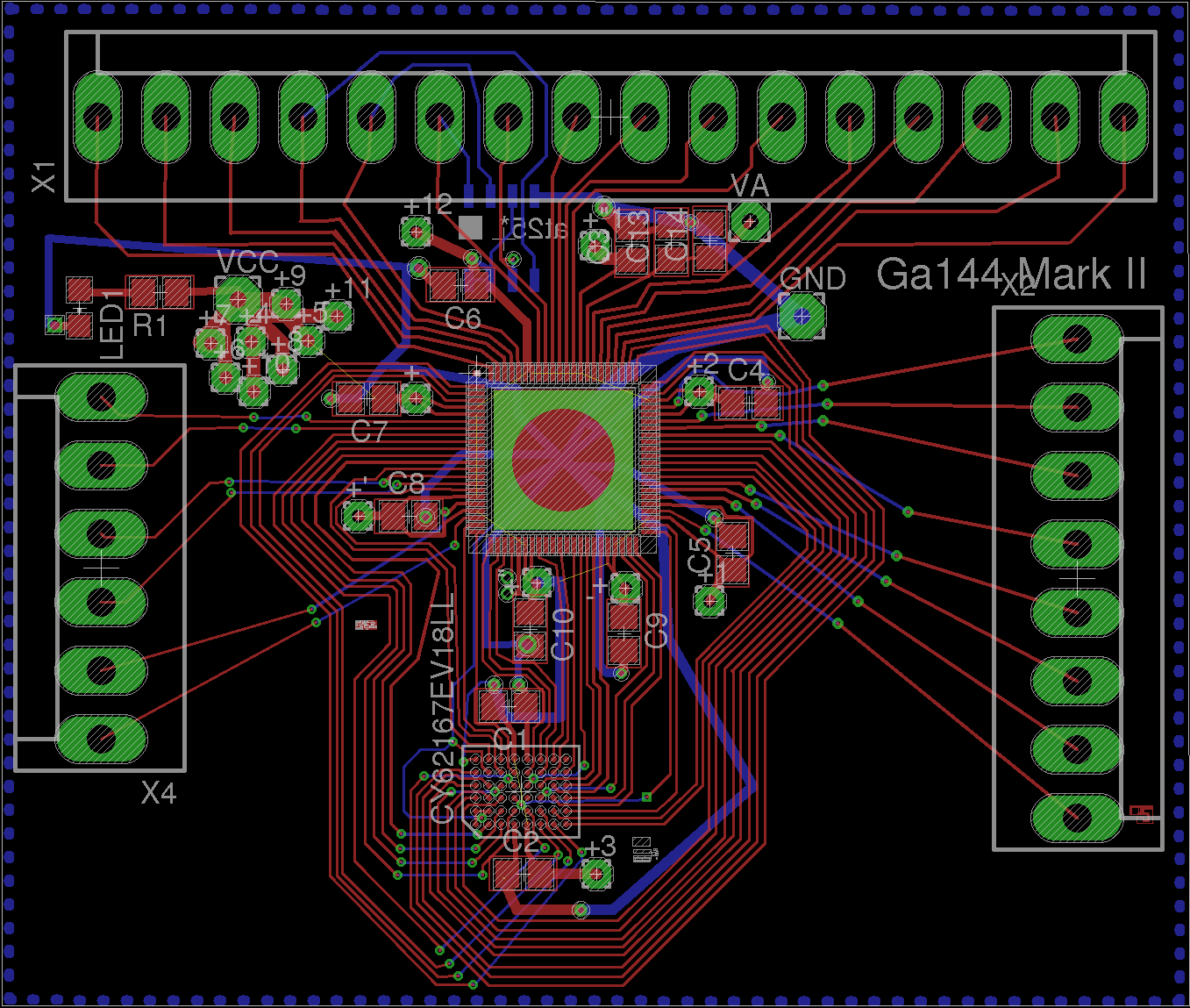

Ich hab mir jedenfalls selbst welche bestellt. Hast du schon ne Platine
fuer den Chip oder wie willst du den verdrahten? Ich hab in eagle eine
gemacht, weiss aber nicht sicher, ob sie funktioniert. Das mit dem
einloeten ist auch so ne Sache und der vorgeschlagene Speicherchip
CY62167EV18 scheint recht lange Lieferzeiten zu haben (18 Wochen)

ich hab beruflich momentan keine zeit zum board layouten
ausserdem bekomm ich sowieso das eval-board bei zeiten zugeschickt...
mich freut natuerlich dass du bereits ein board entworfen hast - danke
für die info bzgl. der wartezeit des speicherchips... sieht gar nicht
gut aus..
auf dem eval board kommt übrigens der lt3480e zum einsatz
welchen verwendest du?
Fourth, yes, that switching regulator is on our schematic.  The
three USB connections and the single "wall wart" power adaptor
socket are all usable as input for the regulator; each is isolated
with a Schottky power diode.  The regulator should be good for 2 amps
of 1.8v and if you need more there is provision for an offboard
regulated supply and for selecting either the onboard regulator or
the offboard supply for the various power buses.  Hopefully this
will be versatile enough to meet your needs!

Gast #2281843
hey samson!
sah dein posting und dachte mir dasselbe, also bevor ich noch deine
zeile darunter las!
gute arbeit !!!
wie kann ich dir was mailen das ich hier nicht posten kann bzgl.layout
der chips?
lg sepp
#2284516
danke, ob es funktioniert weiss ich jedoch noch nicht. Ich hab diesmal
keinen Stoplack fuer den 88 pinner genommen. Mal sehn, ob das besser
ist, weil jetzt das Thermopad plan aufliegt. Ausserdem ist der header zu
gross geraten, im Nachhinein haette ich lieber nen .100 Zoll header
eingebaut. Das mit dem BGA wird nochmal ne andere Geschichte.
wegen dem Spannungswandler lt3480e
Ich hab mir mal die Teile bei farnell zusammengestellt, die man braucht
(Tantalkondensatoren, 1% Widerstaende, Spulen) kommt auf 20-30 Euro
zzgl. die Platine, scheint mir etwas teuer, allerdings musste ich von
den Komponenten oft 10er Packs kaufen, obwohl ich nur einen brauche.
Interesse an einer Sammelbestellung ?
Jetzt kannst du mir ne PN schreiben!
PS: Chips sind immernoch nicht da
