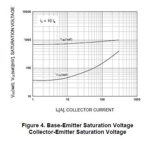

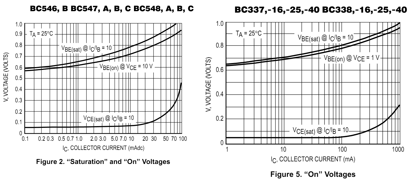

>Der BC337 könnte zwar den Strom locker wegstecken, aber er hat auch eine
>3 mal so Hohe Sättigungsspannung.
>Klar wird der BC547 an seiner Leistungsgrenze betrieben, aber solange
>sie nicht überschritten wird, sollte es unproblematisch sein.
Und du meinst, der hat eine niedrigere Sättigungsspannung? Glaub ich
nicht.
http://www.datasheetcatalog.org/datasheet/fairchild/BC547.pdf
900mV bei 100mA.
http://www.datasheetcatalog.org/datasheet/fairchild/BC337.pdf
700mV bei 500mA!
Es ist genau umgekehrt!

du hast dich im Datenblatt verlesen, ich meine Uce und die ist beim
bc547 bei 100mA normal 0,2V da kann der bc337 nicht mithalten
Sicher?
Meine Unterlagen (siehe Bilder, beide aus Datenblättern von Motorola)
attestieren dem BC337 bei 100 mA Kollektorstrom ca. 55 mV
Sättigungsspannung, während der BC547 ab ca. 20 mA in steiler Kurve
"gebrechlicher" wird, und bei 100 mA bereist gut 0,45 V "verdampft".
Ok, beide Male bei 10 mA Basisstrom gemessen - und die (mittlere, über
alle Selektionsklassen) Stromverstärkung des BC337 ist etwas geringer...
...aber selbst Deine nur ca. 4 mA Basisstrom ("Rb=1k Ohm" im
Eingansposting) dürften dieses Verhältnis des Sättingsspannungen nicht
enmal annäherend umkehren.
Knapp formuliert sind 100 mA der Grenzbereich eines BC547 (nicht ohne
Grund zun finden unter "Maximum Ratings"), aber gleichzeitig der
Bereich, im dem sich ein BC337 gerade einmal locker einläuft.
MfG
OP #2024160
Datenblattkrieg^^
bc547
im Datenblatt von Faichild lese ich 150mV im Diagramm und in den
Spezifikationen 200-600mV
beim bc337 hast du recht, da habe nur in der Tabelle geschaut und dort
ist der Wert für 500mA angegeben und stimmt somit für meinen Zweck nicht
Fazit: beide sind wohl geeignet, aber der bc337 kann sich bei selbst
Volllast (100mA) noch ausruhen
Gast #2024217
Tobi D. schrieb:
> Datenblattkrieg^^
Den bei Fairchild wohl die Abteilung "Verkaufsförderung" gewonnen hat -
den Kollektorstrom des BC547 unter dem Diagramm in "ungestückelten
Ampere" anzugeben ("IC[A], Collector Current"), bezeugt maßloses
Vertrauen zum Produkt!
Spätestens an dieser Stelle würde ich beginnen, die tatsächlichen
Arbeitsbedingungen selbst nachzumessen.
MfG
