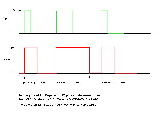

Hallo
Ich habe ein Problem:
Ich versuche einen Impuls zu verdoppeln ohne die Frequenz zu ändern aber
wie?!
Also ich habe eine Eingangsfrequenz und möchte die Impulslänge
verdoppeln egal was für eine Frequenz anliegt oder wie lang der
Eingangsimpuls ist.
Wie eralisiere ich so was?
Mir wurde geraten einen Mikrocontroller zu benutzen und habe dann ein
rumpus Anfänger board mit einem ATMEGA168 drauf gekauft
Ich habe auch einen kurzen Ansatz bekommen das mit dem Controller
umzusetzen:
Ich würde einen Timer nehmen der durch einen durch die Flanke des
Eingangssignals erzeugten Interrupt gestartet wird (hier wird auch das
Ausgangssignal das erste Mal getriggert).
Ein zweiter Interrupt durch die zweite Flanke des Eingangssignals stellt
fest wie weit der Timer gelaufen ist.
Dann wird der Timer nochmals gestartet mit einem Output Compare Register
das bei dem zu erreichenden Stand einen Interrupt auslöst der dann Timer
stoppt und das Ausgangssignal schaltet.
Leider bin ich ein kompletter Anfänger
und verstehe zwar was gemeint ist aber mit der Umsetzung tuhe ich mich
schwer.
Wenn jemand verstehe was ich hier schreibe und sich ein bissel auskennt
freue ich mich über jeden Tipp
Schon mal vielen dank für die Hilfe.
#2022278
@  Frank Peters (knarf79)
>wie?!
Pulsbreite? Frequenz? Netiquette.
>Eingangsimpuls ist.
Und wozu soll das gut sein?
So in etwa. mit Input Capture geht das auch noch etwas besser.
Der Timer läuft immer, ohne Pause.
Wozu? Output Compare kann Pins allein in Hardware schalten.
MFG
Falk
