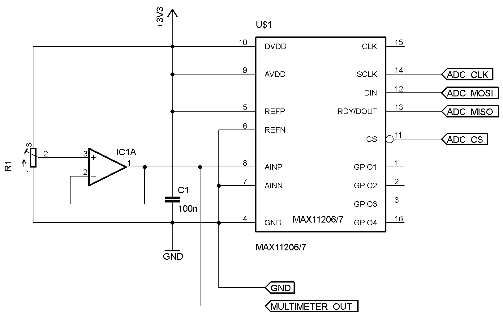

Morgen!
Ich habe ien Problem mit meinem ADC. (MAX11206)
Ich lese zu Testzwecken verschiedene Spannungen ein.
Vref = 3.3V
20 Bit unipolare Messung gegen GND (1048576 Werte)
Rechnung: Spannung = ((3.3V * ADC-Wert) / 1048576)
Ich habe sogar schon die Referenz gepuffert - der Eingang hat eh nen
Impedanzwandler.
U[mV] (eingestellt) | U[mV] (ausgegeben) | Diff. U [mV] | Delta U [mV]
        63          |      42            |    21        |
       125          |      83            |    42        |   21
       250          |     167            |    83        |   41
       500          |     333            |   167        |   84
       750          |     500            |   250        |   83
      1000          |     667            |   333        |   83
      1500          |    1000            |   500        |  167
      2000          |    1334            |   666        |  166
      3000          |    2002            |   998        |  332
So...guckt man sich den Fehler an, um den der ADC stets daneben liegt,
so ist dieser stets konstant. Eine Verdoppelung der Eingangsspannung
bewirkt eine Verdoppelung des Fehlers.
Aber: WIESO????? Wokann ich den Fehler suchen?
Der ADC hat ein paar Register für Offset / Gain Calibration, aber diese
benutze ich nicht. Wenn ich diese Register auslese, dann sind die Bits
für die Korrektur auch nicht gesetzt - sonst hätte ich verstehen können,
dass der ADC vielleicht immer einn Offset abzieht. Aber selbst wenn dem
so wäre, dann müsste zusätzlich noch irgendwas im PGA-Register sein, um
den Fehler weiter zu verstärken - aber auch dieses Register steht auf
'0'.
Hat einer einen Tip für mich zur Fehlersuche?

von gerd (Gast)
Schaltplan?
- gerd
von Häns (Gast)
Lothar Miller schrieb:
> Dein Problem ist ganz einfach, dass du nur 2/3 des Sollwerts
> berausbekommst...
Ja, ist schon richtig.
gerd schrieb:
> Schaltplan?
Angehängt - Also...klar, Vref und Vsupply nicht an die selbe
Versorgung...aber ist hier grad ja nur zum Test - so krass können die
Werte nicht abweichen. Mit anderen Wandlern geht es so auch. Geht hier
nicht um mV-genaue Ergebnisse, sondern erstmal nur um Funktion.
von Häns (Gast)
Nachtrag:
Also am OP liegt es auch nicht - wenn ich AINP direkt auf 3,3V lege,
dann kommen nach der richtig erkannten 2/3-Regel die 2,2V heraus.
von U.R. Schmitt (Gast)
Es ist auf jeden Fall ein Faktor und kein Offset.
Eigentlich kann es jetzt nur 2 Dinge sein:
1. Du hast im Datenblatt etwas übersehen und musst einen
Verstärkungsfaktor setzen, bzw. der default Verstärkungsfaktor ist 2/3.
2. Du hast einen Fehler in der Software beim Umrechnen. Die Formel bei
20Bit sollte so ja korrekt sein (Überschlagsmäßig für 2^20)
Ein Zahlenüberlauf beim rechnen kanns eigentlich nicht sein, da der
Fehler nicht kappt sondern einwandfrei proportional ist.

Datenblatt lesen:
The devices power up with the internal calibration regis-
ters disabled, and therefore a full-scale input produces
a result of 60% of the full-scale digital range.

OK Leute - da muss ich mich für meine Dummheit entschuldigen!!!!
Genau so ist es! Ich habe es GELESEN, mit TEXTMARKER MARKIERT und dann
NICHT MEHR WEITER BEACHTET.
Sorry Leutz!

von Häns (Gast)
So: Nachdem ich jetzt verzweifelt versucht habe, das entsprechende
Register für die Kalibrierung zu beschreiben, der ADC sich aber
geweigert hat, diesen Wert anzunehmen...habe ich nun noch
überraschenderweise feststellen müssen, dass:
1100 0110 hexadezimal 0x06 und NICHT 0x07 sind ;-)
Und siehe da: Alles geht.
Also danke nochmal für die Mühe!
