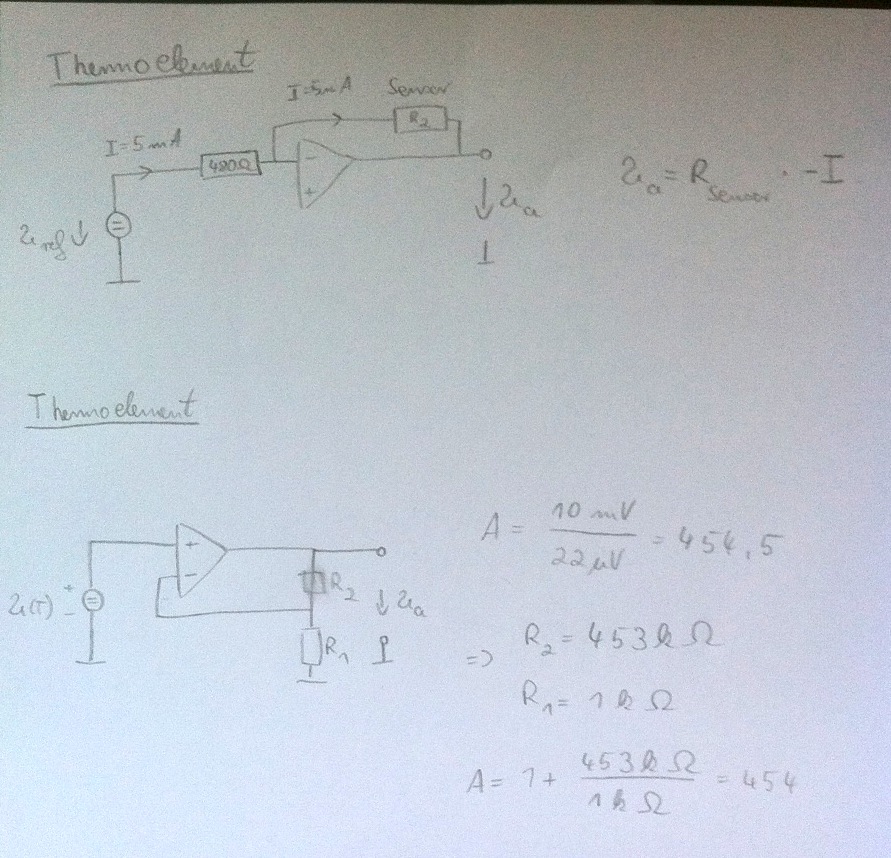

könnt ihr mir vielleicht erklären, wann man einen invertierenden OPV und
wann einen nicht-invertierenden OPV benutzen sollte?
Ich habe hier hier eine Aufgabe: Ich soll eine einfache OPV Schaltung
aufbauen mit einer Konstantstromquelle Uref=2,4V, konstanten I=5mA und
einem Präzisonswiderstand 480 Ohm. Diese soll benutzt werden zur
Temperaturmessung mittels einem Temperatursensor (100 Ohm bei 0°C).
Jetzt finde ich es logisch einen invertierenden OPV zu nehmen und den
Temperatursensor als R2 zu benutzen. Da die negative Spannung die über
den Sensor abfällt auch gleich U Ausgang ist.
Hätte ich den nicht-invertierenden OPV benutzt wäre U Ausgang doch nicht
gleich U Temperatursensor???
Bei der nächsten Aufgabe weiß ich allerdings nicht, welchen OPV ich
nehmen soll?
Die lautet: Entwerfen sie einen geeigneten OP-basierten Verstärker mit
einem Thermoelement als Gleichspannungsquelle mit hohen Innenwiderstand,
die eine Spannung von 22 μV/K liefert. Diese Spannung soll auf eine
Empfindlichkeit von 10 mV/K verstärkt werden.

Die ausschlaggebende Aussage ist hier mit hohem Innenwiderstand.
Der Strom in den Summenpunkt eines invertierenden OP würde in diesem
Fall massiv stören.

Das keyword fiel, folglich: nicht-invertierenden OPV nehmen

Wo ist der R2? Auf welche Schaltung beziehst du dich?
Mal doch da ein einen Schaltplan, wie du dir das vorstellen würdest...
Du weißt schon, wie eine KSQ mit OpAmp grundsätzlich aussieht?

Hoher Innenwiderstand --> nichtinvertierender Verstärker
Also: Verstärkung von 10mV/22uV = 454,5

@Ben: Sorry ich bin im Bereich Biotechnologie und hab in meinem Studium
nur eine Vorlesung die mit Elektronik zu tun hat. Deswegen auch meine
vll. stümperhaften Fragen. Da ich an den beiden Aufgaben, die ich
gepostet habe, schon länger überlege, wollte ich einfach nur wissen, ob
ich auf dem richtigen Weg bin. Nerven wollte ich nicht. Wenn ja, dann
tut es mir Leid.
Also so würde ich mir die Schaltungen vorstellen bzw. dimensionieren.
Hoffe man kann es erkennen.
Die erste Schaltung soll zu dem Thema Temperatursensor sein, ist falsch
betitelt.

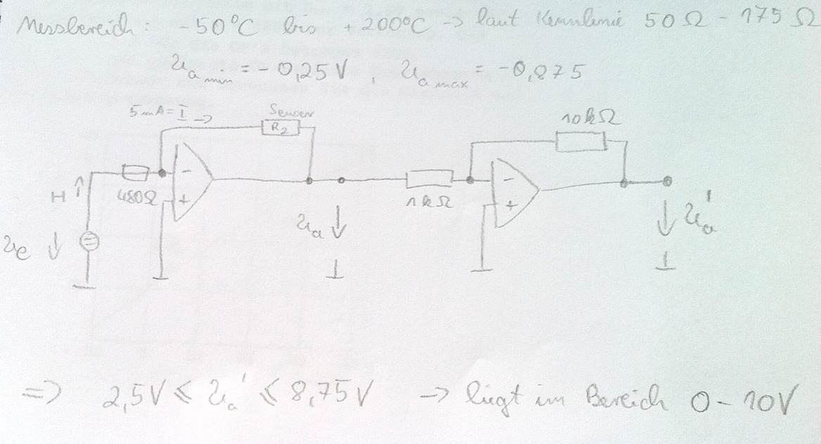

Jetzt will ich gerne die Widerstandsänderung des Sensors mit dem ADC
eines Mikrocontrollers digitalisieren. Der Eingangsspannungsbereich des
ADC-Mikrocontrollers war zumindest bei uns im Praktikum 0 bis +10V.
Jetzt wäre es doch meine Aufgabe, erstens den Messbereich festzulegen
damit ich weiß welche Minimalen / Maximalen Spannungen am Ausgang
auftreten können. Und diese Ausgangsspannung müsste ich doch mit einem
zweiten Verstärker in den Bereich 0-10V verstärken.
Meine Idee:
Laut Zeichnung muss ich meine Ausgangsspannungen um den Faktor -10
verstärken.
D.h. ich nehme einen invertierenden Verstärker (wegen
Vorzeichenwechsel). Und dimensionieren ihn mit 10 kOhm / 1 kOhm = 10.
Als U Eingang nehme ich den U Ausgang der Schaltung mit dem Sensor.

Das Ganze würde aber nur dann funktionieren, wenn die Verstärker
Symmetrisch versorgt werden z.B. -10V -- +10V. Bei einer symmetrischen
Versorgung 0V -- +10V funktioniert die Schaltung nicht. Die
Ausgangsspannung würde bei dieser Dimensionierung 0V bleiben.
