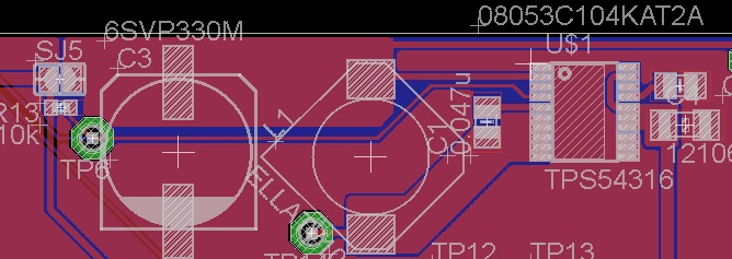

Habe nun den TPS54316 drauf aber habe so meine Probleme mit dem. Ab ca
3.3V Eingang liefert der 3,3V am Ausgang. Allerdings nur bis ca 4,5V,
dann scheint er kurzfristig zu versuchen die Spannung liefern zu können.
Man sieht eine sägezahnartige Spannung am Ausgang und das IC schaltet ab
und setzt PowerGood auf low. Die Dimensionierung habe ich mit Hilfe von
SwitcherPro gemacht.
Deshalb hier quasi die Frage nach Alternativen ;-)

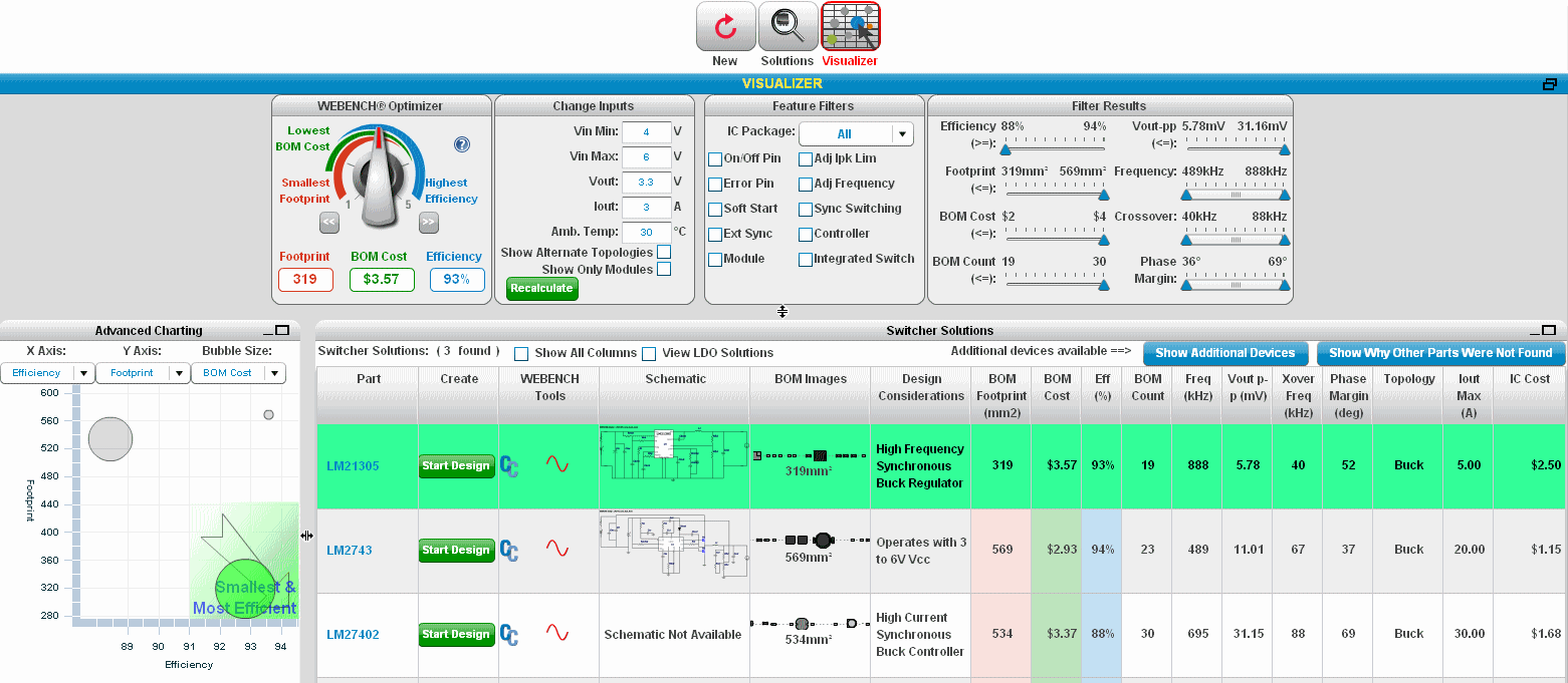

Das muß ja nicht mal ein DCDC sein, sondern offenbar ein ordinärer
StepDown...
Gib mal da in der Webbench deine Werte ein:
http://www.national.com/analog
Wenn die was haben, gibt es das woanders auch, die kochen alle mit dem
selben Wasser...

Ja, genau das ist der TPS54316 ja?!
Leider scheint es bei den/diesem Buck Konvertern leicht
Sabilitätsprobleme zu geben. Obwohl die hauseigenen Tools von TI
(SwitcherPro) sagen, dass genug Phasenreserve (58°) da ist, scheint dies
in der Realität nicht so zu sein.
Grüße
Michael
Wie sieht dein Layout aus? Zeig das doch mal...
von msonst (Gast)
Lothar Miller schrieb:
> Ja, das ist es doch, was du willst?
Ja. Egal, ich glaub wir reden grad einfach aneinander vorbei ;-)
Habs als Bild in den Anhang gesteckt..
Grüße
Michael
von msonst (Gast)
Der LM21305 scheint wirklich eine nette Alternative zu sein. Danke für
den den Tip mit dem Webbench übrigens... kannte ich noch nicht. Hab mich
immer mit dem Teil auf der TI Seite abgemüht, das dummerweise andauernd
abstürzt..
