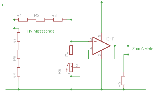

OP #2023860
Ich habe mal kurz n Schaltplan entworfen. Ist Die Beschaltung so richtig
oder muss ich Eingang + mit Eingang - vertauschen? Sollte ich eingang +
oder - nicht nach Masse legen?
Die oben genannten 213 Widerstände beziehen sich auf den Wert von 4,7
Mohm pro Widerstand.
#2023913
Im Prinzip stimmt das so, da Rg=0 und somit V=1 ist entfällt der
Widerstand gegen Masse aus der NoInv Grundschaltung = Spannungsfolger.
R7-R9 müssen weg, Masse der Spannungsquelle ist ja auch Gerätemasse.
Wenn dem nicht so ist brauchst Du für den OPV eine hochspannungsfest
galvanisch getrennte Spannungsversorgung oder eine Batterie.
Oder Du besorgst Dir ein µA Zeigerinstrument (man kann auch ein altes
Multimeter schlachten, die Drehspulinstrumente dort sind oft 100µA
Instrumente) und machst das ganze nur mit Widerstandskette und
hochohmigen Abgleichtrimmer (Widerstand und Trimmer in Reihe) parallel
zum Instrument.

Gast #2023939
Moin,
R7 bis R9 sind überflüssig.
Als OPV solltest du einen mit niedrigem Bias-Current nehmen (Suchmaske
der Hersteller verwenden).
Es schadet nicht, den Eingang des OPVs mit Dioden (in Sperrichtung)
gegen die Betriebsspannung(en) des OPVs abzublocken. Dabei auf
niedriegen Leakage-Current achten, dieser sollte deutlich unter dem
Bias-Current des OPVs liegen, um den Spannungsteiler nicht noch
zusätzlich zu belasten.
Wähle den HV-Teiler so, dass du z.B. die 30 kV auf 3 V herunterteilst,
also 1:10.000.
Der OPV als Spannungsfolger ist schon so OK zum Puffern, darauf achten,
dass dieser "unity-gain stable" ist (nicht alle Präzisions-OPVs sind
das!)
R5 kannst du ebenfalls weglassen und dann dort ein Voltmeter
anschließen, z.B. ein Panelmeter bis 3,999 V oder das Signal dann
entsprechend weiter skalieren oder verstärken.
Und sei bitte vorsichtig, ein 30 kV-Netzteil mit 60 W ist kein
Spielzeug, das bummst schon ordentlich! Auf große Radien der Anschlüsse
achten. Ab 12 bis 15 kV gibts schon Koronoa an normalen Bauteildrähten
unter 1 mm Durchmesser, je nach Wetterlage.
Beste Grüße, Marek

Gast #2024223
Hä?
Worum geht es eigentlich genau? Ich dachte, Thomas will eine
Hochspannung messen. Dazu ist ein Spannungsteiler mit nachgeschaltetem
OPV als Impedanzwandler ideal. Der Spannungsteiler kann so beliebig
hochohmig werden, das Messergebnis wird nur noch durch den Eingangsstrom
(bias current) des OPVs beeinflusst.
Wenn ihm auch noch Gigaohm nicht reichen, dann kommen wir zu
Elektrometerverstärkern, dann gibt aber ganz andere Effekte mit
Kriechströmen, Guard-Tracks etc.
Wenns ganz genau sein soll, muss auch noch der Temperaturkoeffizient des
Spannunsgteilers, insbesondere das Tracking des Teilerverhältnisses
beachtet werden. Bei gepulsten Signalen auch noch der voltage
coefficient of resistance. Aber ich glaub so präzise will er es gar
nicht haben, oder?
Dass ein digitales Messinstrument hier einem Analog-Instrument
unterlegen sein soll, finde ich einfach nur mal putzig ;-)
Beste Grüße, Marek
