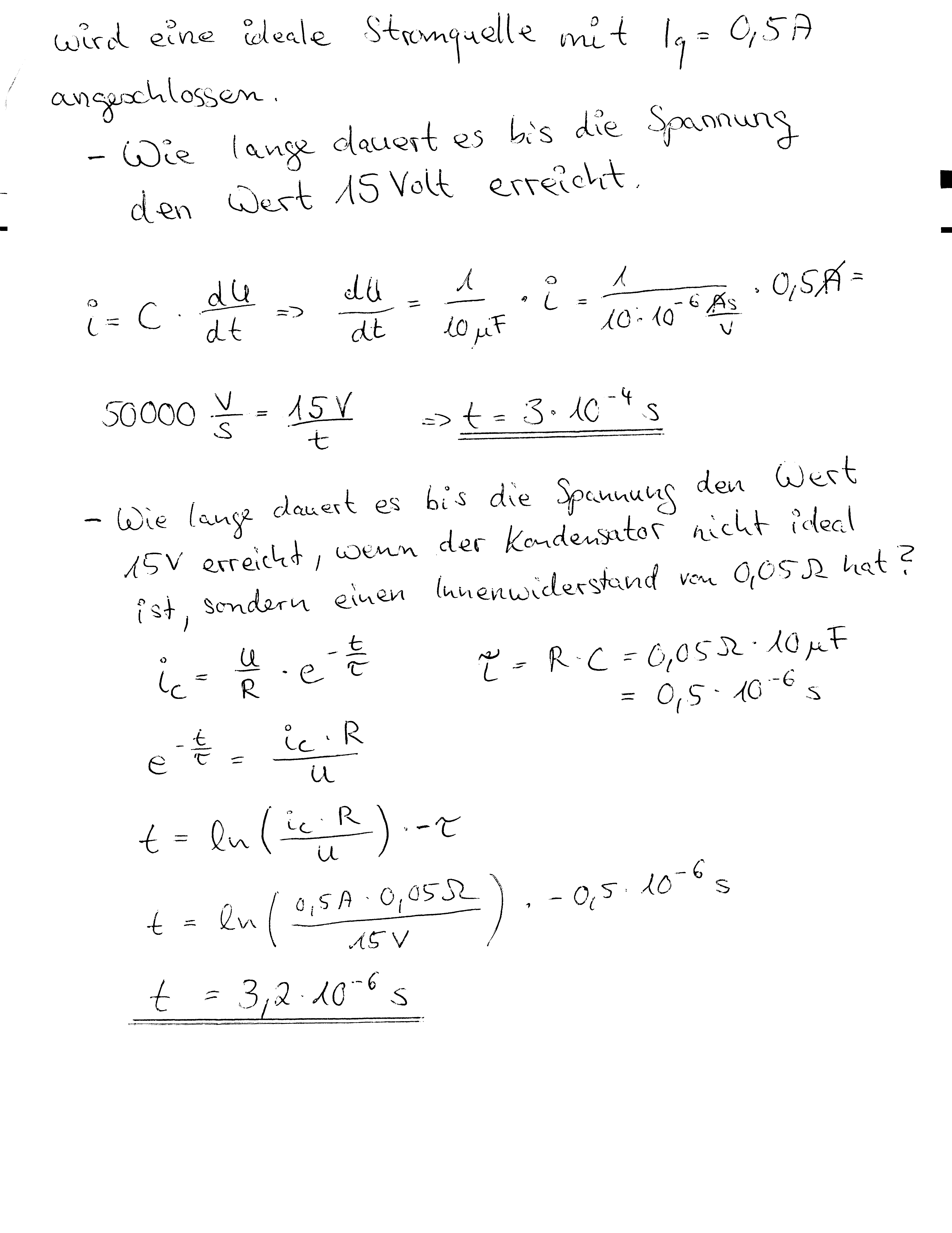

Gast #2023826
ich schließe einen Kondensator von 10*10^-6 Farad an eine STROMQUELLE
von 0,5 Ampere an.
Einmal handelt es sich um einen Kondensator der ideal angenommen wird
und einmal einen der einen Vorwiderstand von 0.05 Ohm hat.
Ich habe die folgendes in einer Rechnung herausgebracht wie lange es
dauert bis sich der Kondensator auf 15 Volt aufgeladen hat.
Idealer Kondensator =  3 * 10^-4  Sekunden
Kondensator mit Vorwiderstand = 3,2 * 10^-6  Sekunden
Kann dieses Ergebnis stimmen, da ich dachte ein Kondensator mit
Vorwiderstand braucht zum Aufladen immer länger als ein ideal
angenommener??
oder ist es ein Irrtum im Zusammenhang mit der Stromquelle?
Ein Kondensator mit Vorwiderstand wird niemals schneller voll als
einer ohne Widerstand... :-o
C*U=I*t --> t = C*U/I = 10uF*15V/0,5A = 300us.
braucht genau gleich lang, denn es ist ja ein konstanter Strom!!!
ABER:
Wenn jetzt aber der Widerstand im Kondensator ist, dann wird beim
Laden die Spannung an den Kondensatorklemmen zu dem Zeitpunkt 300us
bereits um 0,05Ohm*0,5A höher sein, damit also 15,025V betragen.
In diesem Fall müsstest du fragen: wie lange dauert es, diesen inneren
Kondensator auf 14,975V aufzuladen? Dann wäre die Klemmenspannung
tatsächlich 15V.
Und diese Zeit ist um den Faktor 15/14,975 kleiner, also 299,5us.

Gerd U. schrieb:
> Ja das kommt ja fast hin...
Nur ist bei dir der Rechenweg im 2. Fall komplett falsch.
Und 3,2us sind mitnichten 299,5us... :-o
