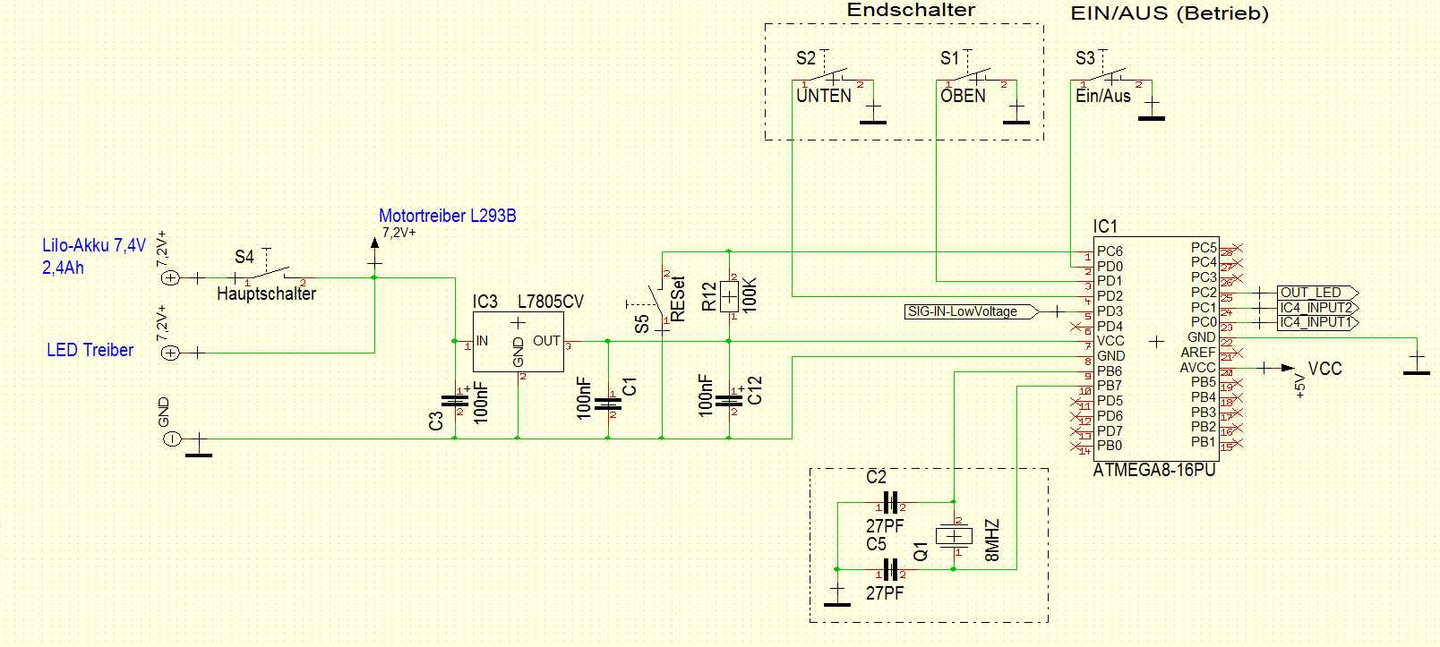

hallo allerseits,
ich habe eine kurze Frage zur Grundschaltung eines Atmega8 (rein von der
Stromversorgung betrachtet):
Sind die Kondensatoren in dieser Schaltung richtig gewählt bzw. fehlt
noch irgendetwas, damit der Mikrocontroller funktioniert?
Ich habe schon so manche Grundschaltung durchforstet, aber irgendwie
machts jeder anders....
danke im Voraus für eine Antwort!
mfg

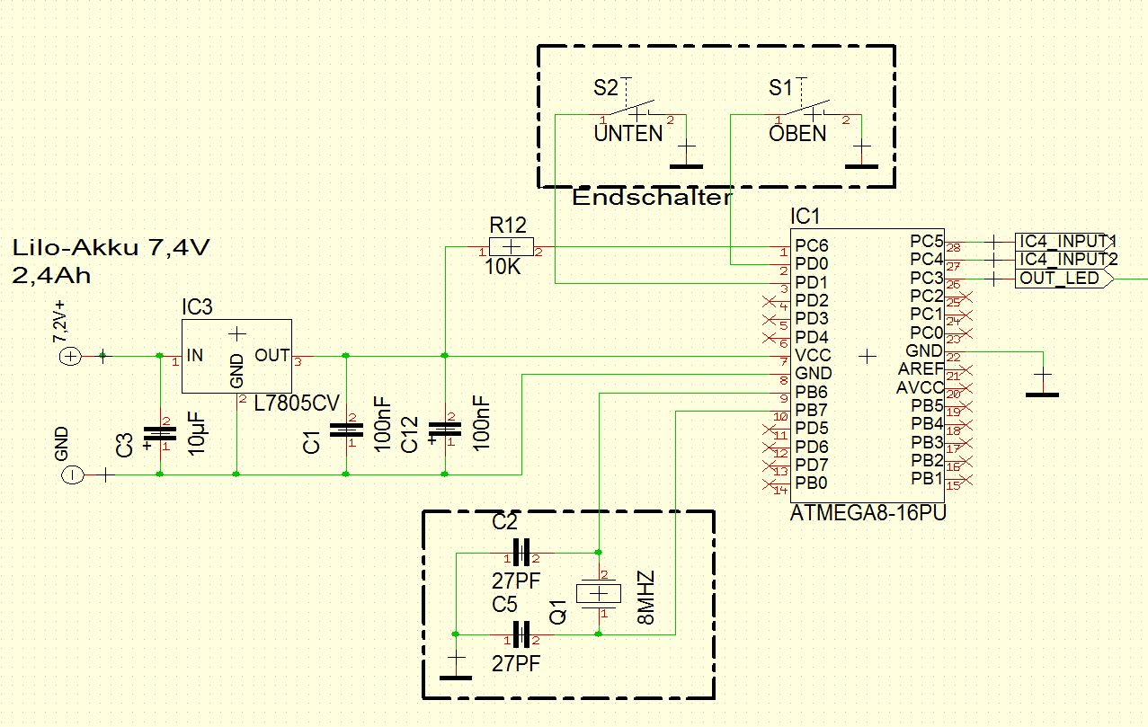

Sieht ganz gut aus. Bitte beachte, dass die C's (C12 und der Quarz und
die C's am Quarz) möglichst nah am IC mit möglichst kurzen Leitungen
sitzen sollen.
Zudem kann die Eingangsspannung für nen 7805 knapp werden. Hier wäre
vielleicht ein Low-Drop Regler angebracht.

Und wenn ich den Quarz garnicht benötigen würde (bei meiner Anwendung
kommt es nicht auf Schnelligkeit an), kann ich ihn einfach samt den 2
C´s weglassen?
Die Spannungsdifferenz ist ziemlich gering für den 7805, das stimmt...
Habt ihr da vielleicht einen Standarttyp (für Low- Drop oder
Schaltregler), welcher sich eignen würde?
mfg

Der Interne Oszillator wird dann automatisch aktiviert, oder muss man
den "manuell" aktivieren?
und kann ich dann PB6 und PB7 einfach frei lassen?
^^den C3 hab ich auf 100nF geändert...hält dieser Kondensator bei einem
höheren Wert die Spannung konstanter oder was genau bewirkt
dieser...rein aus Interesse :)
Und danke schon mal für die schnelle Hilfe
mfg
#2024166
Der Auslieferungszustand ist "interner Oszillator 8MHz und
Taktteiler = 8. Also 1 MHz.
Die Fuse für den Taktteiler abschalten. Dann hast du 8 MHZ.
UND HÄNDE WEG VON ALLEN ANDEREN FUSES!!!
Hier sperren sich gefühlte 834 Leute jede Woche aus ihrem Controller
aus, weil sie das Spielen nicht lassen können.
PB6 und PB7 kannst du dann als normale Ports benutzen.
mfg.
Gast #2024168
AVCC solltest Du an +5V anschließen, auch wenn Du die analogeingänge
nicht benötigtst. Ich empfehle je einen 100nF Kondensator möglichst nahe
an jeden +5V Pinzu legen und je einen an Ein- und Ausgang des
Spgreglers. Es kaum etwas lästiger als eine HF-verseuchte
Betriebsspannung als Fehlerquelle zu suchen...
Im Plan solltest Du auch ein GND-Symbol auf die eingehende GND-Leitung
zeichnen.
Der interne Oszillator ist bei der Auslieferung des Chip aktiviert und
KANN mittels Fusbits auf Quartz, externen RC oder Resonator geändert
werden.
PB6 und PB7 stehen dann als IO zur Verfügung
