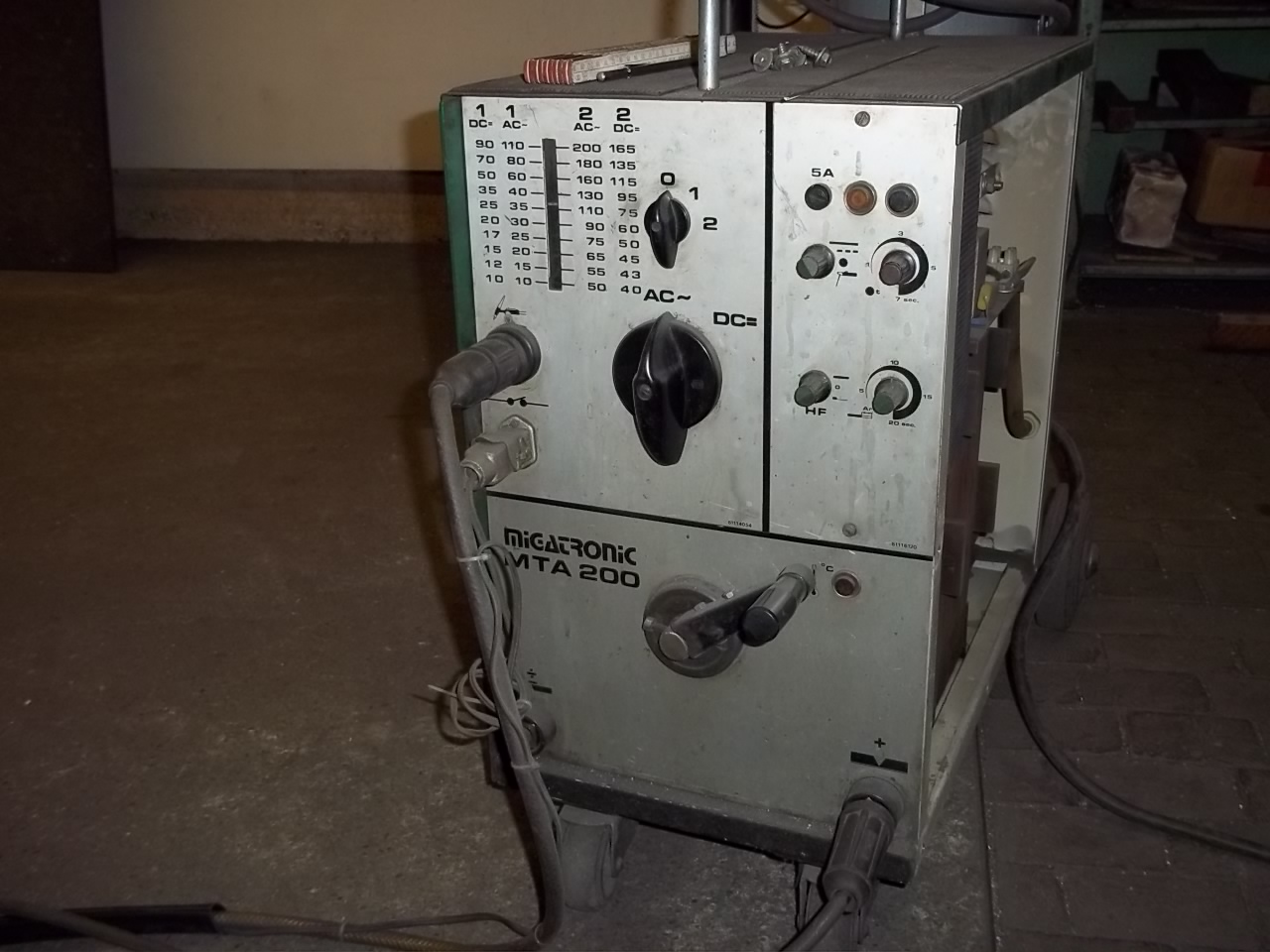

Da habe ich ein kleines Verständnissproblem. In meiner Werkstatt benützen wir ein älteres Schweißgerät. ( WIG- Gerät, ganz konventionell aufgebaut : großer Trafo mit verschiebbarem Kern ( 2 x 380V ) große Drossel und Gleichrichter ) Zum Elektrodenschweißen mit Wechselstrom sind Drossel und Gleichrichter außer Betrieb. Bei einer Einstellung von 130 A zum Elektrodenschweißen kann man stundenlang fette ( 3,2 ) Elektroden verbrutzeln, ohne daß eine merkliche Erwärmung des Gerätes auftritt. Selten ( aber jetzt ) setze ich das Gerät zum Aluminium- schweißen ein. ( Gleiche Einstellung) Der Strom beträgt 110 A AC. Hochfrequenzzündung dauerhaft eingeschaltet. ( Also eigentlich weniger als beim Elektrodenschweißen ) Jetzt kommt's: die 20A Sicherungen der Zuleitung verdampfen, 25 A halten aber die Zuleitungen, die aber richtig warm werden. ( 5 X 2,5 Quadrat ) Nach etwa 10 Minuten steigt das Schweißgerät aber wegen Übertemperatur aus dem Spiel aus. ( Alle Kabel sind dann auch mehr als lauwarm ) Jetzt die Frage: Was ist beim Aluminiumschweißen los ? Dieses laute Knattern des Gerätes ist normal, bedeutet aber wohl, daß der Trafo im Pulsbetrieb arbeitet ? Eine Steuerelektronik gibt es bei dem alten Gerät nicht. Stärkere Kabel und Sicherungen bringt nichts, da das Gerät ja eh wegen Übertemperatur abschaltet.

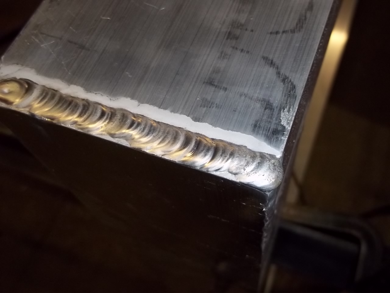

Da läßt sich nichts umpolen, bzw. anders anschließen, da die Buchsen für Massekabel und WIG-Brenner unterschiedlich sind. Das Schweißverhalten ist gut( Nahtaussehen ist einwandfrei ). Was ich mir ja so gar nicht erklären kann, ist die extrem höhere Stromaufnahme ( und Verlustleistung des Trafos ) durch die Änderung des verschweißten Materials, bei gleicher Geräte- einstellung. ( Aluminium vs. Stahl/Edelstahl ) Das Schweißen von Aluminium mach aber richtig Lärm, im Vergleich zu Stahl. Hier kommt der Trafo in Schwingungen ( Geschätzt 20-40 Hz.) Dieses Knattern gibt es bei Stahl nicht, auch bei Wechselstrom.

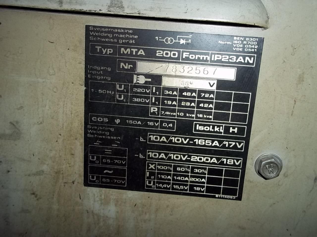

Hier mal das Typenschild des Scheißgerätes. Wie schon gesagt, mich wundert , daß das Gerät im DC- Schweißen ( Trotz der Verluste von Drossel und Gleichrichter ) eine moderate Stromaufnahme hat. Beim WIG-Schweißen mit AC wird die Stromaufnahme bei gleicher Ausgangseinstellung um ein gewaltiges höher. Das Gerät ist in Ordnung und die Schweißnähte auch. Was passiert im Trafo?

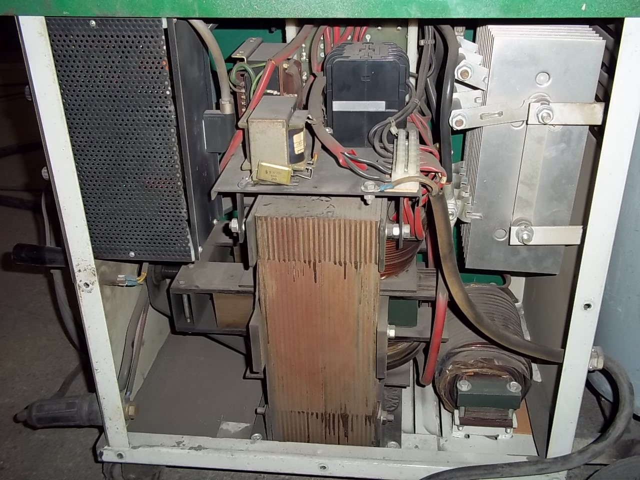

Hier mal Bilder der Aluminiumschweißnaht, des Geräteinnenlebens und der Einstellmöglichkeiten.

Ähh? Wenn ich das Typenschild richtig lese, verbraucht dieser Trafo bei Volllast 42 A x 380 V = 16000 W. Ausgang: 200 A x 18 V = 3600 W. Der Rest ist Heizung ?

Es kann sein, dass eine der 6 Gleichrichterdioden defekt ist und dadurch der Trafo unsymmetrisch belastet wird, d.h in Sättigung geht. Das würde auch die Erwärmung der Sicherung, Kabel und Drossel erklären, da (bei gleichbleibender Ausgangsleistung) durch den geringeren Stromflusswinkel eine höhere Verlustleistung entsteht. Messen am besten mit Oszi, glaube aber, dass Du keines hast. Vielleicht im Bekanntenkreis? Oder mit dem Diodentester eines Multimeters. Dann musst Du aber den Trafo abklemmen.
eProfi schrieb: > Es kann sein, dass eine der 6 Gleichrichterdioden defekt ist und dadurch > der Trafo unsymmetrisch belastet wird, d.h in Sättigung geht. Kann nicht sein : Beim Schweißen mit Wechselstrom sind Gleichrichter und Drossel außer Betrieb.

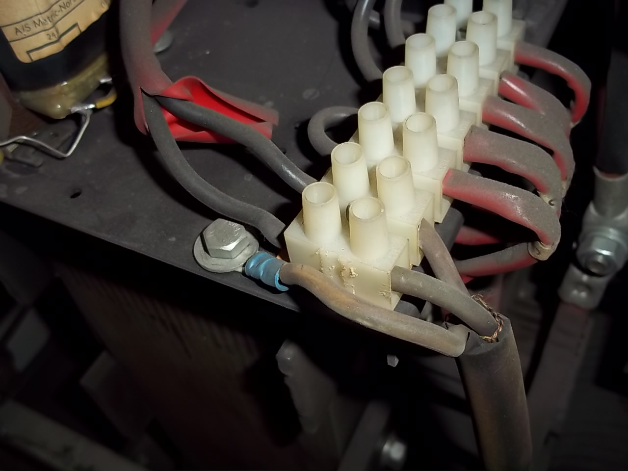

Da das Aluschweißen mit der Kiste mit AC geschieht und man eben aus nem 3phasentrafo nicht ohne weiteres symetisch belastet einphasen Wechselstrom rausbekommt fliest eben nur über 2 Phasen Strom, und daher entsprechend mehr... Ist bei unserem 550A Oerlikon auch so und daher die Anschlussbedingungen nicht gerade Haushaltsüblich. Konstruktionsbedingt... Gruß Torsten
Torsten W. schrieb: > Da das Aluschweißen mit der Kiste mit AC geschieht und man eben aus nem > 3phasentrafo nicht ohne weiteres symetisch belastet einphasen > Wechselstrom rausbekommt fliest eben nur über 2 Phasen Strom, und daher > entsprechend mehr... > Ist bei unserem 550A Oerlikon auch so und daher die Anschlussbedingungen > nicht gerade Haushaltsüblich. > Konstruktionsbedingt... > > Gruß > Torsten Das ist kein Drehstromtrafo! Der hat nur 2 Anschlüsse. ( 380 V )
Hier ein Detail des Stromanschluss. Es werden nur 2 Phasen genutzt.
Recht hast du, hab mir die bilder nicht angesehen... Dann darf weiter geraten werden. DC Sättigung durch Sperrschichtaufbau könnte ich mir dann noch am ehesten vorstellen. Müsste man mal messen, würde mich dann auch interressieren. Gruß Torsten

Bei dem Gerät handelt es sich um ein Migatronic MTA 200 MTA200. Es ist kein Drehstromgerät, sondern zwischen 2 Phasen angeschlossen. @Bernd, habe ich auch gerade gesehen. Schönes Gerät! > Trafo bei Volllast 42 A x 380 V = 16000 W. Nein, W ungleich VA @Torsten: Phasenzahlwechseltrafo: wenn richtig dimensioniert, fließt in allen drei Phasen der selbe Strom (leider, da dadurch bei 2 Phasen der Stromwinkel verschoben ist ist). Autor: The Riddler (Gast) Datum: 20.01.2011 20:00 > Ich schalte einen kurzgeschlossenen Gleichrichter in Reihe mit > der Primärwicklung eines Trafos um Gleichstrom fernzuhalten. Ob das was bringt? Ich bezweifle es, da es sich um eine Gleichstromkomponente eines Wechselstromes handelt? Kannst Du bitte Deine praktischen Erfahrungen schildern?
