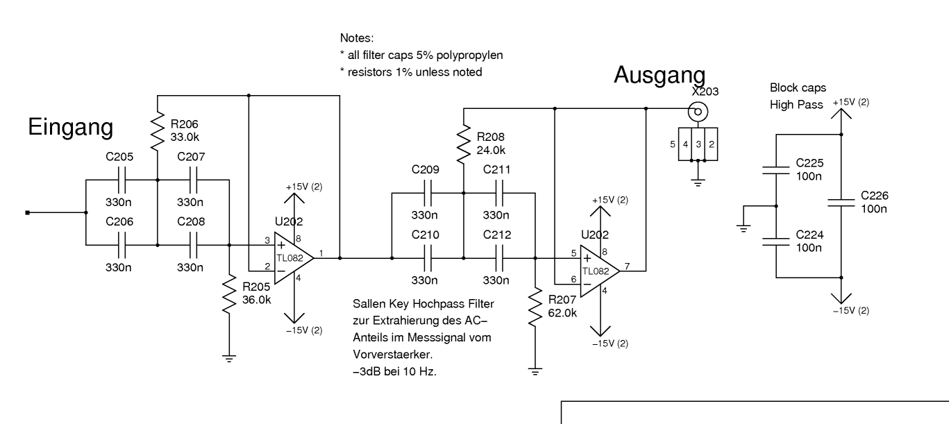

ich habe für mein neues Projekt einen Salley-Key Hochpass 4. Ordnung
aufgebaut, mit einer Grenzfrequenz von 10Hz. Plan und Teilewerte wie in
Tietze Schenk gemacht.
Die zwei Opamps eines TL082 werden verwendet.

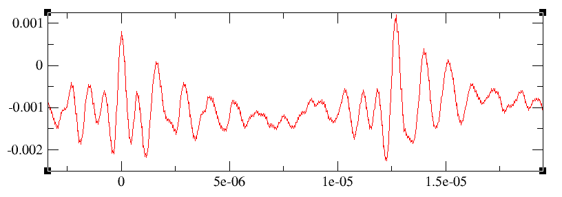

Allerdings hat das Filter immer mal wieder solche kurzen Schwingungszüge
wie im Bild zu sehen. Die Frequenz ist rd. 1MHz.
Was kann man dagegen tun? Wie findet man insbesondere erstmal raus, was
die Ursache ist.
Wenn man mit nem Synthesizer die Frequenz von 1MHz einspeist, dann hat
man vom Eingang bis zum Ausgang ca 80° Phasenverschiebung.

1. Was stellt der Graph da? Welche Einheiten hat der?
2. Welche Schaltung hast du benutzt?
Manche Operationsverstärker neigen dazu zu schwingen, wenn Du sie zu
stark kapazitiv belastest, aber ohne genaue Schaltung kann man da jetzt
auch nichts sagen.

horizontale Achse: Zeit in Sekunden, Hochwertachse: Spannung am Ausgang
in Volt.
Die Schwingungen kommen eher unregelmäßig, also kurze Schwingungszyklen
wie oben abgebildet. Meistens ist aber mehr (im Extremfall Millisek.)
Abstand dazwischen.

Zum Schaltplan: die 2 Tantal Kondensatoren sind nicht eingezeichnet, die
Widerstandswerte konnten auf leicht beschaffbare E24 Werte gerundet
werden. Der Plan funktioniert in Spice mit dem Modell des TL082
einwandfrei. Realitaet und Simulation stimmen gut ueberein, bis auf
diese kleinen Schwingungen.

Kann da eine Kopplung zwischen Ausgang der 2. Stufe und Eingang der 1.
Stufe sein?
Da hast gesagt bei ca. 1MHz hättest du ca. 80° Phasenverschiebung. Wenn
das auf eine Stufe bezogen war, dann wären das ca. 160° bei 2 Stufen und
damit recht nah an der Schwingungsbedingung. Die Schwingung hat ja auch
etwa 1Mhz wenn ich richtig gesehen habe.

PS: GBW = 4MHz, du betreibst ihn mit Gain = 1 und Sallen-Key hat eine
Mitkopplung(siehe Schaltbild). Mit dem Ausgangswiderstand des ersten und
den Kondensatoren und dem Hochpass zum +Eingang des Zweiten kann da
schon was schwingen.

Kopplung zwischen erster und zweiter Stufe könnte natürlich über
Platinenkapazitäten sein. Die Schaltung ist aufgebaut auf Doppelseitiger
Platine, die 2 Regionen rund um die Kondensatoren sind mit Massefläche
überzogen. Das könnte evtl. die Kopplung sein ....
Die 80° sind von Eingang bis Ausgang also schon für beide Stufen
zusammen.

> Meint ihr, das könnte von irgendwelchen Einstrahlungen kommen?
Eine Schwingung, die durch eine Rückkopplung entsteht bzw. verstärkt
wird, sieht nach meiner Erfahrung nicht so aus; eher sinus-artig, evtl.
verzerrt. Von daher tippe ich sehr stark auf eine Störung, die irgendwie
von außen eingekoppelt wird.
Bei Signalen im mV-Bereich kann das viele Ursachen haben, sehr oft
kommen solche Probleme über die Spannungsversorgung.
> Oszi ist ein Tektronix TDS540A, das Oszi hängt am SMA Stecker X203 --
> also ohne Tastkopf.
Es ist auch gut möglich, dass eine Störung aus dem Stromnetz übers
Oszi-Gehäuse auf die Masse einkoppelt und von dort irgendwie auf das
Signal. Oder die Störung entsteht im Oszi selber...
Deswegen solltest du erst mal die Versorugungsspanungen prüfen und auch
mal das Oszi direkt an Masse anschließen, z.B. einen weiteren
SMA-Stecker irgendwo an die Platinenmasse anlöten und den Innenleiter
auch direkt mit Masse verbinden.
Wenn damit die Störung immer noch sichtbar ist, dann ist es definitiv
eine Störung von außen bzw. aus dem Messgerät selber.

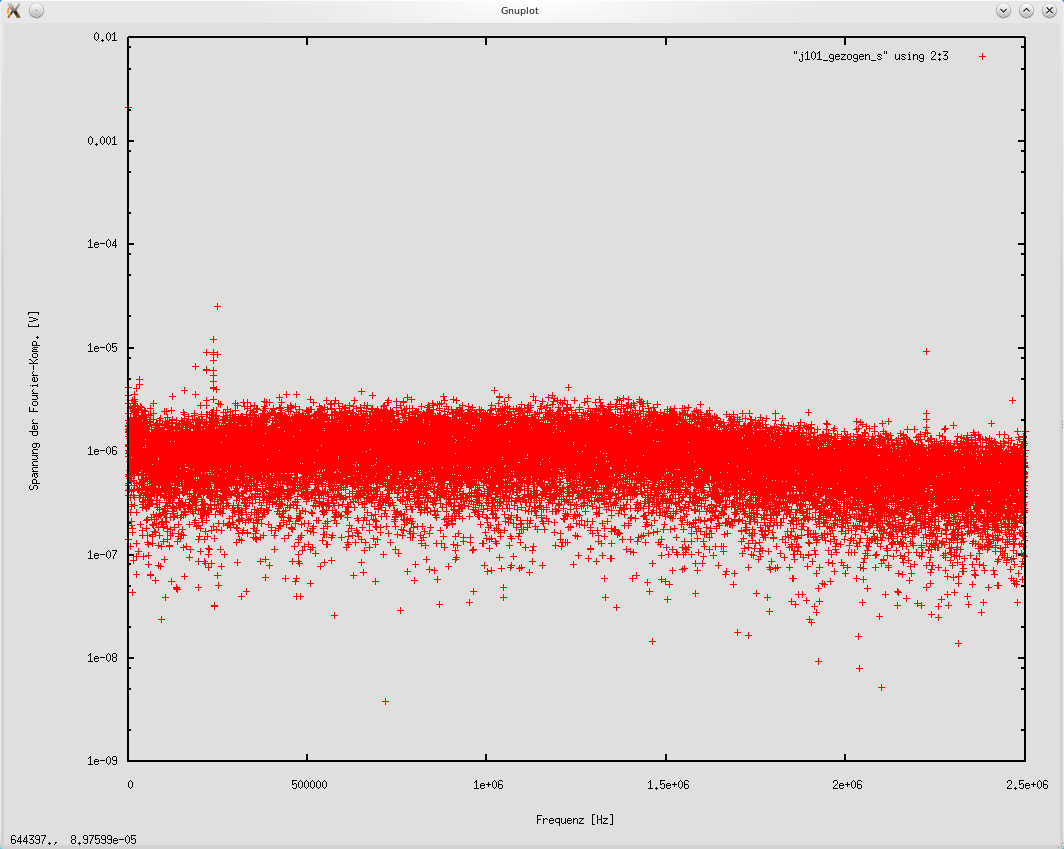

Jetzt habe ich die ganze Schaltung mal in einen Schnellkochtopf gepackt
Kochtopf ist mit der Oszi-Erde verbunden. Der Eingang des Hochpasses
(auch SMA Stecker auf der Platine) ist geerdet.
Da ist alles sauber bis die den Peak bei 250kHz. Bisher habe ich an der
Stromversorgung noch nichts geändert, die Peaks unter 250kHz könnten
natürlich davon kommen, denn ich habe hier gleich neben den
Laborschnüren 2 LCD Monitore, dann noch PC, Oszi und was man sonst noch
so hat.
