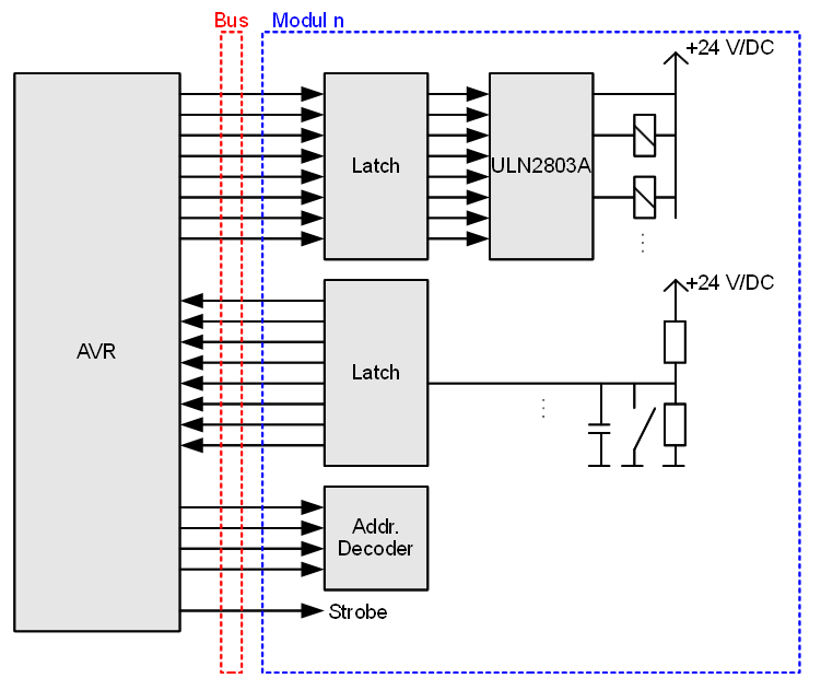

ich bin bei der Planung meiner Hausautomatisierung jetzt bei einer
zentralen Lösung mit Relais und Stromstoßschaltern gelandet und stehe
vor der Herausforderung rund 200 Ein- oder Ausgänge mit einem AVR (z.B.
ATmega 32) zu verbinden. An den Eingängen befinden sich Schalter, Taster
und Relais von den Bewegungsmeldern, an den Ausgängen die Relais oder
Stromstoßschalter.
Meine Idee war es nun die 200 Anschlüsse auf 16 Module mit je 8 Ein und
8 Ausgängen aufzuteilen. Jedes Modul soll eine Adresse bekommen und
einen Bus angeschlossen werden.
In jedem Modul befindet sich ein Latch, was den Zustand der bis zu 8
angeschlossenen Relais hält und über einen ULN2803A die Relais
ansteuert. Soweit ich das verstanden habe reichen die internen
Schutzdioden für einen sicheren Betrieb aus. Bei einem Strobe-Signal
sollen die am AVR anliegenden Pegel übernommen werden.
Ein weiteres Latch soll bei einem Strobe-Signal die
Schalter/Taster-Zustände einfrieren und dem AVR bereitstellen. (z.B. so
lange die Strobe anliegt?!).
Für einen konkreten Schaltplan fehlt mir allerdings die Erfahrung und
vor allem der Überblick über die verfügbaren Bauteile. Ich würde gerne
auf jedem Modul einen 4-fach DIP-Schalter (oder Jumper) unterbringen, um
die Adresse festzulegen. Gibt es da fertige Bauteile, die bei
übereinstimmender Adresse "ja, hier ich!" melden? Ich möchte ungerne
einen kompletten ATtiny für so was stupides einsetzen.
Die größte Unsicherheit habe ich bei der Frage, wie die Strobe und die
Adresse mit den Latches verbunden werden sollen. Wahrscheinlich gibt es
da eine Standardverschaltung. Ich lasse mir die Schaltung auch gerne
noch mal über den Haufen werfen, wenn das nötig sein sollte, ich wollte
mich nur schonmal selbst daran versuchen.
Ach ja: Unter welchen Umständen muss der Bus terminiert werden - und vor
allem wie?
Ich würde mich über eine Unterstützung bei dem Projekt freuen,
Kai

von lowlevel (Gast)
Hallo Kai,
der von dir eingestellte Plan (eher Blockdiagramm) ist doch schon recht
gut. Ich habe etwas ähnliches gerade aufgebaut um Kabel mit ca. 32 Adern
auf korrekten Zusammenbau zu testen. Dazu brauche ich insgesamt 64 I/Os.
Das habe ich ähnlich gelöst. Einmal einen 8-Bit Datenbus den ich vom
Hauptmodul an alle Module verteile und zusätzlich einen 8-Bit Adressbus
den ich ebenfalls an alle Module verteile. Der Adressbus wird über
74238er angesteuert. Am Datenbus angeschlossen befinden sich 74573er als
Latches. Das EN Signal für das Latch wird aus einem WE-Strobe Signal und
einem CS-Signal erzeugt. Ich führe also 8 CS-Sigale an jedes Modul +WE
(+RE). Ein Jumper bestimmt nun welche Adresse das Modul hat. Du könntest
das Prinzip auch auf 16-Bit aufbohren. Ich meine im Datenblatt vom 74573
ist sogar ein Aufbau zur Kaskadierung beschrieben. Wichtig bei diesem
Prinzip ist halt, dass alles an einem Ort ist. Andernfalls solltest du
auf bereits beschriebene Lösungansätze zurückgreifen, bei denen du einen
seriellen Bus + uC (ATTiny) zurückgreifst.

von Kai G. (runtimeterror)
Erstmal danke an alle für die ausführlichen Anworten! Da ist ja alles
mit dabei - von "kannst du so machen" bis "auf keinen Fall".
Viele raten ja zu einem Master-Slave-Aufbau mit mehreren Controllern mit
serieller Verbindung. Ich dachte die parallele Variante wäre einfacher
und fehlerunanfälliger. Es gehen ja keine hohen Datenraten drüber.
Das Ganze soll im oder unmittelbar am Schaltschrank aufgebaut werden.
Die parallelen Leitungen werden nicht länger als vielleicht einen Meter.
Das mit den zusätzlichen Schutzdioden ist notiert!
Ach ja, streng genommen brauche ich keine I/Os. Jeder Kanal ist entweder
ein Eingang oder ein Ausgang.
Ich muss jetzt nochmal alle vorgeschlagenen Bauteile und Aufbauten
verstehen.
Schöne Grüße,
Kai

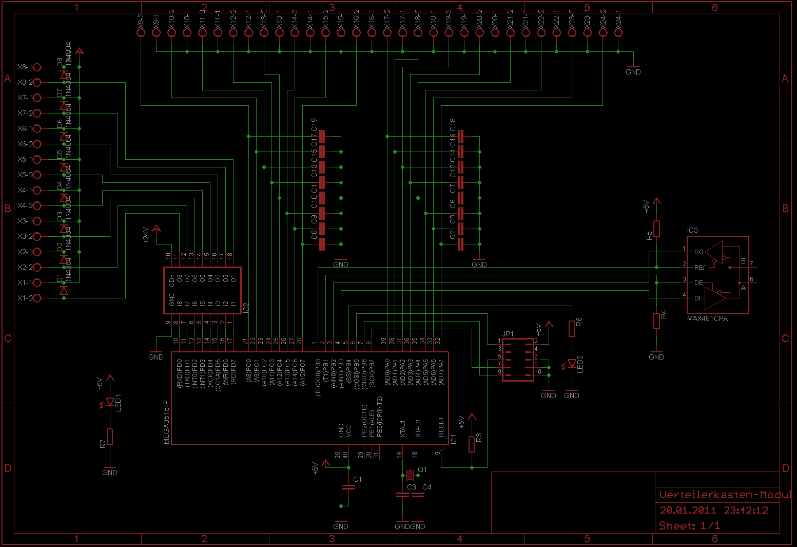

Gut, dann verfolge ich mal den Ansatz mit EIA-485 als Bus mit
entsprechendem Protokoll. Auf die Slave-Module würde ich dann direkt
einen ATmega packen. Damit spare mir die Latches, den Adressdecoder und
habe noch Platz für etwas Eigenintelligenz. Kann/soll/muss man die
Schaltung gegen die EM-Unruhen im Schaltschrank schützen? Ich wollte die
Module in je einem Hutschienengehäuse unterbringen.
Dann war da noch:
> uln2803 ist
> ungeeignet, treibt viel zu wenig, für schütze etc reicht das nicht
> außerdem brauchst du definitiv noch freilaufdioden wenn das ding länger
> als nen tag laufen soll..
Wie sieht denn die optimale Ansteuerung von 24 V/DC-Relais und
Stromstoßschaltern aus? Ich würde bei der Menge ungerne einen diskreten
Treiber bauen müssen.
Danke und schöne Grüße,
Kai
von Karl H. (kbuchegg)
Kommt in einem gewissen Rahmen darauf an, wieviel Strom die haben
wollen. Mit ein wenig Glück bist du mit einem ULN2803 schon dabei.
Als Stromstoßschalter bin hier hier gelandet:
Finder 20.22.9.024.4000
230 mA @ 24 V/DC, wenn ich das Datenblatt richtig verstehe
Die Relais:
Finder 22.21.9.024.4000
52,2 mA @ 24 V/DC
Beim ULN heißt es in den Absolute Maximum Ratings:
500 mA Continuous Collector Current
Das passt meiner Meinung nach also ganz gut. Ich versuche jetzt noch
rauszubekommen, wie hoch die Leistungsabgabe ist ...
Gruß,
Kai
Anbei mal ein erster Schaltplan.
Stellt euch statt dem ATmega8515 einen ATmega162 vor, der mit RX0/TX0
mit dem MAX481 (der eigentlich ein MAX485 sein soll) verbunden ist.
Die Klemmen für die 24 V, die 5 V sowie den Bus fehlen noch.
Ich suche jetzt erstmal eine Software, mit der man die Platine in der
richtigen Größe erstellen kann - auf ein halbes Europakartenformat passt
das nicht sinnvoll ...
Schöne Grüße,
Kai
von Spess53 (Gast)
Hi
Warum benutzt du für die RS485 nicht die UART des Controllers?
MfG Spess
Mache ich doch (hatte versehentlich RX0/TX0 statt RX1/TX1 geschrieben).
Der ATmega162 hat an PB2, PB3 seinen UART1.
