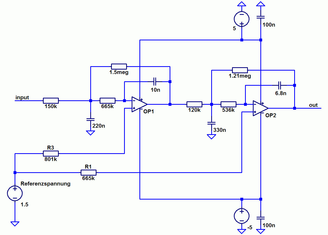

ich habe einen aktiven Bessel-Tiefpaß 4. Ordnung mit 2 OPs aufgebaut.
Die Grenzfrequenz liegt bei 2,5 Hz (weil ich 50 Hz unterdrücken will).
Das Signal das ich sehen will, ist klein und ändert sich im Vergleich zu
50 Hz eher langsam. Innerhalb der beiden Filterstufen habe ich noch eine
Verstärkung von jeweils 10 realisiert, also insgesamt 100.
Ohne Änderung am Eingang sinkt bei mir die Ausgangsspannung um ca. 150
mV wenn ich die Schaltung eine Weile beobachte (ca. 1 Stunde). Ich
vermute mal es liegt an der Temperatur, kenne mich aber mit
entsprechenden Kompensationsschaltungen leider nicht so aus. Kann man da
was machen?
Der verwendete 2-fach OP ist ein AD8512ARZ von Analog Devices.
Ich bin für jeden Tipp dankbar!
Viele Grüße, gfunk

von gfunk (Gast)
Hallo nochmal,
klar, ein Schaltplan macht Sinn. Anbei ein Screenshot meiner Simulation.
In LTSpice funktioniert alles gut. Aber in echt läuft wie gesagt die
Spannung weg.

Wenn ich da schon Widerstände mit 1,5M sehe, dann könnte das auch
einfach die Luftfeutigkeit sein...
Woher kommt die Vref?

von gfunk (Gast)
Hallo und danke für die vielen Antworten!
Also das Signal bewegt sich mit kleinen Abweichungen (die ich erfassen
möchte) um 1,5V herum. Deshalb liegt auch die Referenzspannung bei 1,5V.
Die Widerstände R1 und R3 dienen der Bias-Offset-Kompensation. Hab ich
so aus einem Buch über OP-Schaltungen entnommen.
Das Signal möchte ich möglichst nicht belasten, deshalb die hochohmigen
Widerstände am Eingang. Zusammen mit der Verstärkung um den Faktor 100
gibt das dann eben die großen Widerstände mit 1.2M bis 1.5M im
Rückkoppelzweig.
Könnte das ein Problem sein?

von Nachtaktiver (Gast)
Wegen R1 und R3 würde ich lieber in das Datenblatt deiner verwendeten
OPV
schauen: Es gibt auch OPVs welche solche Widerstände für eine
vermeintliche Bias Kompensation nicht mögen.

von Anja (Gast)
Das wären also 1,5mV bezogen auf die Eingangsspannungsdifferenz.
- Der OP driftet bezogen auf den Eingang max 12uV/K müßte also über 125
Grad driften. -> unwahrscheinlich
- die Stromdifferenz ist bei 125 Grad auch gerade mal 20pA also 16uV
typisch bei 800k -> ebenfalls unwahrscheinlich.
- bleibt die Quelle selbst oder die Referenzspannung (oder auch
Feuchtigkeit bzw. Verunreinigungen wie z.B. Lötfett).
- falls eine Bandgap - Referenz mit typ. 50-100 ppm/K verwendet wird
wäre bei 1,5V die Drift ca 0,15 mV / K. Die 1,5mV sind also bei 10 Grad
Temperaturdifferenz erreicht.
Preiswerte 1%-Widerstände haben heutzutage auch meist 50-100ppm/K. Falls
für die Referenz ein Spannungsteiler verwendet wird können im worst case
bis zu 200ppm/K Drift auftreten.
Gruß Anja

von gfunk (Gast)
Hmm, ihr habt Recht, ich werde wohl mal die Referenzspannung überprüfen
müssen. Kommt aus einem Linearregler mit nachgeschaltetem
Spannungsfolger.

von Anja (Gast)
> Spannungsfolger.
UUUUps: ein Standard-Linearregler (z.B. LM7805) hat einen Temperaturgang
von etwa 1mV / K. (also etwa 200ppm/K).
Außerdem ist das rauschen ebenfalls in der Größenordnung 1mV.
Sowas würde ich mich nie trauen als "Referenzspannungsquelle" zu
bezeichnen.
Ich befürchte daß sich der "Spannungsfolger" als Poti mit 300-600ppm/K

von gfunk (Gast)
@Anja: Vielen Dank für deine qualifizierten Betrachtungen zu den
Toleranzen!
Die Referenzquelle ist schon sehr genau, hab's nochmal nachgemessen.
Aber ich habe die Ursache schon gefunden. Es ist tatsächlich die
Signalquelle selbst, die mit der Zeit davon läuft (um eben die 1,5mV wie
du es weiter oben schon berechnet hast).
Damit habe ich nun eine andere Baustelle. Aber es freut mich dass
immerhin die Filterschaltung offensichtlich tut wie sie soll.
