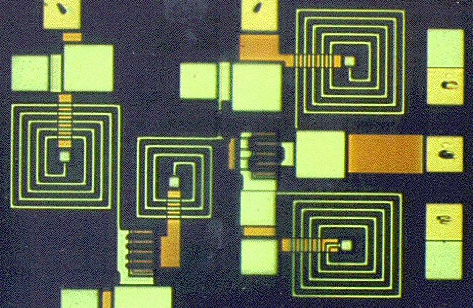

ich will einen Ringmischer aus Dioden entwickeln und habe dazu noch
viele Fragen.
Frequenzbereich:   LO und RF ca 3 bis 6 GHz, IF ca 1 bis 3 GHz
Isolation          LO-RF, LO-IF und RF-IF > 20dB
IIP3               > 20dBm
Platzbedarf        5x3cm
Energiebedarf      nicht relevant
Je kleiner die parasitären Effekte der Dioden sind desto besser sind die
Eigenschaften des Mischers.
-Wie vermesse ich solche Dioden auf ihre parasitären Eigenschaften?
-Kann ich die Dioden schon vorher vermessen oder ist es nur in einem
Mischeraufbau möglich?
Mit der Symmetrie ist es genauso, je symmetrischer der Aufbau der vier
Dioden desto besser sind die Eigenschaften des Mischers.
-Wie vermesse ich am einfachsten die Symmetrie?
-Gibt solche Parameter der Hersteller schon an?
-Oder kann ich davon ausgehen wenn vier Dioden in einem Gehäuse verbaut
sind dann werden diese schon irgendwie symmetrisch Schalten?
Um die hohe Isolation zwischen den drei Ports zu erreichen werden bei
solchen Mischern 180° hybrid Koppler verwendet.
-Wie erreich ich die Breitbandigkeit von solchen 180° hybrid Kopplern?
Die funktionieren doch nur bei einer Frequenz (lambda/4) +-20%.
Vielen Dank im voraus

Ich bin nicht über 4,2 GHz hinausgekommen mit diesen Mischern. Geöffnet
hatte ich wohl mal einen, der bis 2 oder 3 GHz ging (TFM-irgendwas von
IE/mini-circuits) und welche bis 500 MHz. Das war die meistverwendete
Frequenzangabe dieser Teile (IE-500 & Co.). Ist aber schon etwas länger
her.
Die Permeabilität des Kernmaterials geht bei diesen Frequenzen rasch
gegen die von Luft. Muss aber wohl dennoch funktionieren. Die Größe der
Trafos und Diodenringe war vielleicht so 1 bis 2 mm. Mehr nicht.

Schaue mal bei Municom und dann als Hersteller Mini circuits, und dort
unter Frequency mixers.
Da findet man alle möglichen Mischer. Auch noch die Blechkisten die
DF1AS beschrieben hat. Aber die modernen Mischer sind wesentlich
kompakter aufgebaut, und es gibt sie offenbar bis 21 GHz. Wie die
kleinen ca 5*5mm großen Quader intern aufgebaut sind weis ich allerdings
auch nicht.

Ich befürchte, das wirst du überhaupt nicht hinbekommen.
21GHz entspricht einer Wellenlänge von nicht mal 1,5cm. Da darf die
komplette Mischerstruktur nicht mal 3mm² groß sein, wenn sich nicht
irgendwelche Laufzeiteffekte der Leitungen bemerkbar machen soll.
Die21GHz Mischer gehen auch nicht bis DC runter sóndern allenfalls bis
2 GHz. Die Transformatoren sind in diesem Falle winzig und mit dem
blosen Auge kaum noch zu erkennen.

Noch eine Anmerkung zu den Kopplern. In Leitungstechnik bekommt man
schon Bandbreiten von 1 oder vielleicht 2 hin. Man sieht das z. B. an
den Richtkopplern (Narda etc.). Auch 180°-Koppler können mit etwas
Voodoo-Verwindungstechnik breitbandig in Leitungstechnik geätzt werden.
Im Prinzip geht ein Übertrager (Trafo) ja auch mit Luft. Der Übergang
von den konzentrierten Elementen zur Leitungstechnik ist auch nicht
abrupt.
Man muss sich von den Mischer-Herstellern auch mal die Frequenz- resp.
Phasenverläufe ansehen. Da ist mitunter eine gehörige Welligkeit dabei.
Und meist kommt es dann auf 1 bis 3 dB nicht an. Eine Mischdämpfung von
10 dB (ESB) ist ja noch völlig ausreichend, auch wenn man vom
theoretischen Optimum (Fourier-Schaltspektrum) etwa schon 5 dB entfernt
ist.
