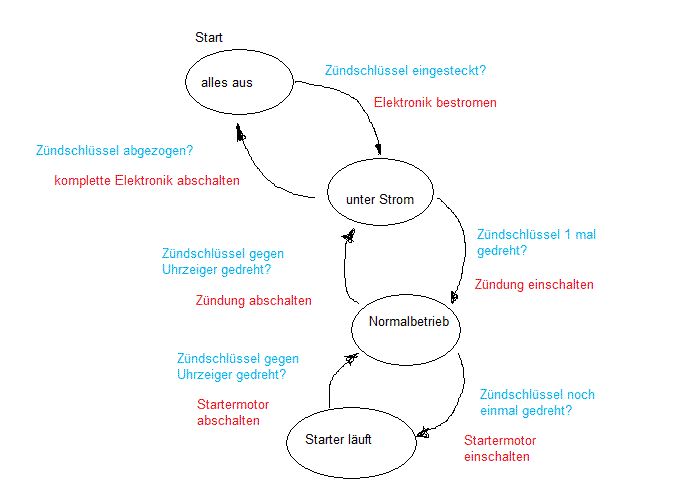

#2025393
Zustandsmaschinen haben einen enormen Vorteil.
Man kann die Logik, die sie verkörpern, ganz einfach grafisch
anschaulich machen.
Sieh dir beiliegendes Bild an.
Das Runde sind die Zustände. Jeder Zustand hat einen Namen. Das ist der
schwarze Text im Oval.
Von jedem Zustand gehen ein (oder mehrere) Pfeile aus. Das sind die
Zustandsübergänge, wann also die Maschine in einen anderen Zustand
wechselt. An jedem Pfeil steht dabei, unter welcher Bedingung dieser
Pfeil genommen werden kann (der blaue Text). Und an jedem Pfeil steht
dabei, welche Aktion dabei auszuführen ist (der rote Text).
Sieh dir das Diagramm an, du kommst sicher drauf, welcher Vorgang hier
beschrieben wird ( :-) zumindest in Ansätzen )
In Code würde dasselbe dann so aussehen
#define STATE_START    0
#define STATE_CURRENT  1
#define STATE_NORMAL   2
#define STATE_STARTER  3
    state = STATE_START;
    while( 1 ) {
      switch( state ) {
        case STATE_START:
          if( Key_Detected ) {
            PowerUp_Electronics();
            state = STATE_CURRENT;
          break;
22
        case STATE_CURRENT:
23
          if( !Key_Detected ) {
24
            PowerDown_Electronics();
25
26
27
          else if( Key_Turned_Right ) {
28
            PowerUp_Ignition();
29
            state = STATE_NORMAL;
30
31
          break;
32
33
        case STATE_NORMAL:
34
35
            PowerUp_Starter();
36
            state = STATE_STARTER;
37
38
          else if( Key_Turned_Left ) {
39
            PowerDown_Ignition();
40
41
42
          break;
43
44
        case STATE_STARTER:
45
46
            PowerDown_Starter();
47
48
49
          break;
50
51
wie man sieht übersetzt sich das Schaubild fast kochrezeptartig in eine
erste Programmversion. Aber: Auf dem Schaubild ist es viel leichter die
Logik zu verfolgen und auf Sinnhaftigkeit bzw. Fehler abzuklappern. Im
schlimmsten Fall fährt man einfach mir dem Finger die Pfeile entlang,
fragt sich was im jeweiligen Kreis alles passieren kann und sieht nach
wo man landet, wenn man einfach mal annimmt, dass diese Bedingung
vorliegt.

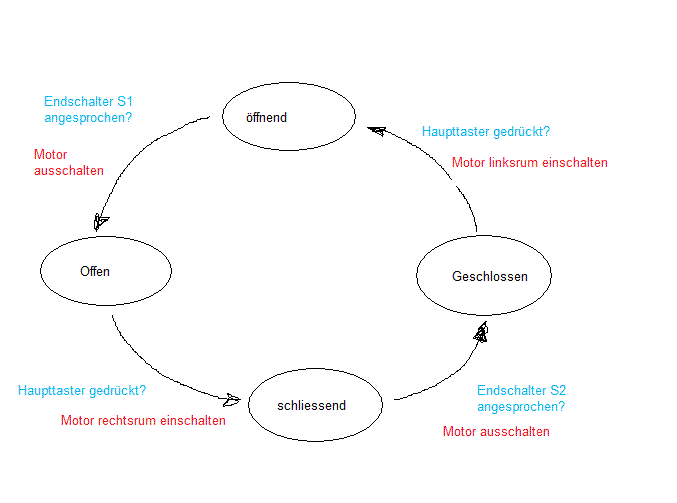

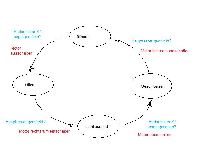

#2025417
Eine erste Version des Zustandsautomaten, der deine Schaltlogik
repräsentiert könnte zb so aussehen (Siehe Bild)
Darauf kann man jetzt weiter aufbauen.
Was soll zb passieren, wenn der Haupttaster gedrückt wird, während der
Motor fährt, die Maschine sich also entweder im Zustand 'öffnend' bzw
'schliessend' befindet. Im Moment passiert nichts, aber das muss ja
nicht so sein.
(zb sollte man sich auch überlegen, was passieren soll, wenn der Deckel
nach dem Einschalten der Steuerung weder komplett offen noch komplett zu
ist. Man könnte zb vereinbaren, das der erste Zustand nach dem
Einschalten der Zustand öffnen ist. Dann fährt der Deckel erst mal auf.
Man könnte aber auch neue Zustände einführen, die auf
Benutzerinteraktion mit dem Hauptschalter warten oder man könnte ....)
Je mehr und je besser du dir die Logik im Vorfeld aufbereitest, umso
weniger Ärger wirst du dann bei der tatsächlichen Programmierung haben.
Dabei geht es nicht darum, sich an irgendwelche formalen Zwänge zu
halten. Du kannst im Schaubild rummalen wie du lustig bist und Begriffe
erfinden wie du lustig bist. Es muss nur gewährleistet sein, dass sich
Pfeile nicht widersprechen (also 2 Pfeile mit derselben Bedingung aus
einem Oval rausführen) und dass die Abfolge der Pfeile deiner Logik
entspricht. Aber ansonsten interessiert sich auf dieser Ebene keiner für
Klammern oder Strichpunkte oder .... Auf dieser Ebene darfst du kreativ
sein.
