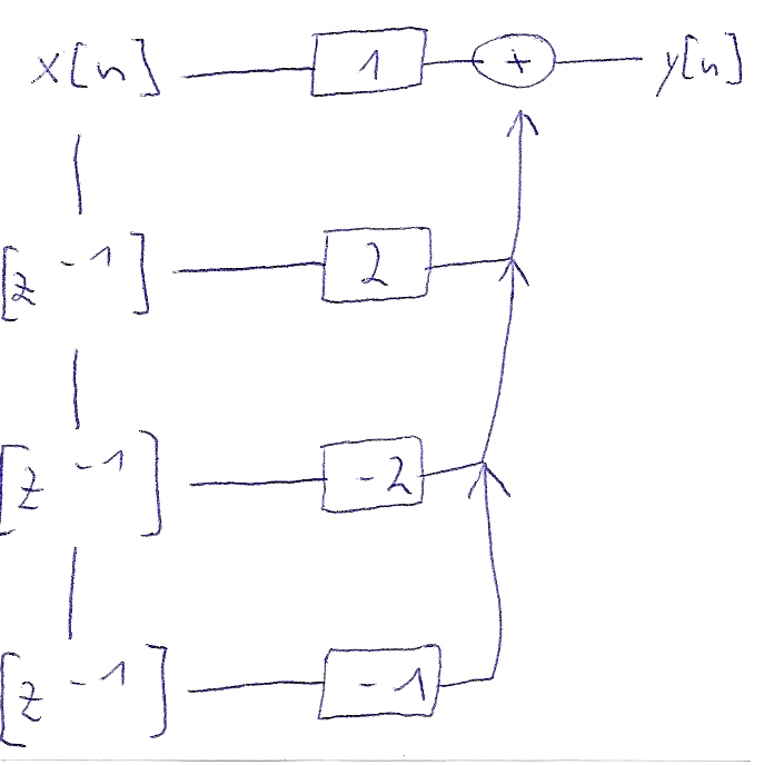

ich bereite mich grade auf eine Prüfung vor, das über Digitale Filter
handelt.
Ich habe eine Skizze mit einen 3 stufigen nicht rekursiven Filter. Kann
mir jemand genau erklären wie er funktioniert.
Also es gibt ein Eingangssignal und 3 Speicherstufen mit
Filterkoeffizienten.Wie läuft das denn genau ab??
Danke schonmal.

in der vorlesung wurde es nicht rekursive digitae filter genannt.
ich habe denn vorgang nicht verstanden. also man unterscheidet zwischen
FIR und IIR (rekursiv). ich weiss das die IIR eine Rückkopplung haben,
aber erstmal wollte ich denn ganz normalen FIR verstehen.
Versuche mal denn Aufbau hier reinzuschreiben.
x[n]-------(*b0)------ + ------->y[n]
x[n-1]------(*b1)-------
x[n-2]------(*b2)-------
also , der / soll eine Verbindung darstellen. sorry das ichs so gemacht
habe.
wie genau funktioniert das jetzt?
1.) Den ersten Eingangswert ins Filter reinschieben. Mit dem ersten
Filterkoeffizienten multiplizieren. Aufsummieren (okay ist am Anfang
unnötig, wenn alles zu Null initialisiert war). Ergebnis ist der Wert am
Filterausgang.
2.) Nächsten Wert ins Filter reinschieben, der alte Eingangswert wandert
eine Speicherstelle weiter, den neuen und den alten Wert mit den
jeweiligen Filterkoeffizienten multiplizieren, aufsummieren, das
Ergebnis ist der Wert am Filterausgang.
3.) Das Ganze immer weiter so fort bis alle Eingangswerte durch das
Filter durchgelaufen sind.
aha, es wird mir jetzt etwas klarer.sind die filterkoeffizienten
variabel?
mit denen Filtert man im Prinzip das Signal?
was ist denn der unterschied zu IIR?

Ich versuche mal an einem Beispiel etwas zu verstehen:
Gegeben ist ein Filter siehe Anhang.
Frage: Welcher Filtertyp liegt vor?
       Geben Sie die Impulsantwort?
       Wie lautet die Systemantwort für das Einganssignal
       [5, 5, 5, 5, 5, 10, 10, 10, 10, 10, 0, 0, 0, 0, 0]
Meine Antwort: Es handelt sich um einen FIR Filter, die Impulsantwort
ist endlich.
Ausgangswerte: [5,15,5,0,0,5,15,5,0,0,-20,-30,-10,0,0]
liege ich da richtig??
