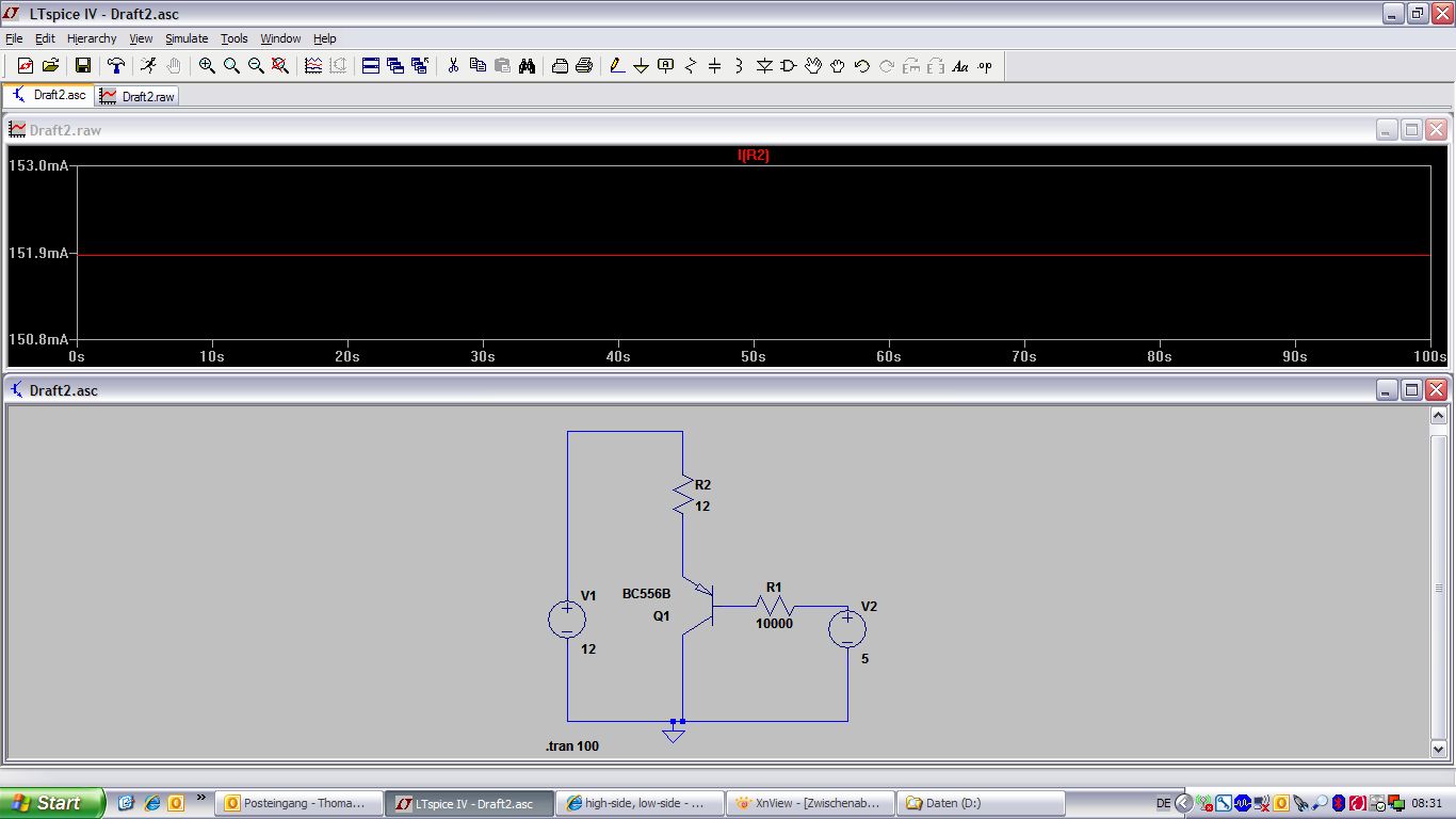

Würde diese Schaltung in der Praxis auch funzen ?
Gast #2026232
Hallo Leute, habe mal ne Frage.
Folgendes Vorhaben :
Habe eine 3m Lange RGB Stripe mit Netzteil, Kontroller und Fernbedienung
ersteigert. Lohnt sich nicht selber bauen.
Der RGB Kontroller  wird mit 12 V versorgt, über das Netzteil. Der
Controller hat 4 Pins als Ausgang. +,R,G,B soweit so gut. Nun möchte ich
diesen Stripe über einen Atmega Timer zu bestimmte Tageszeiten ein und
Ausschalten.
Am einfachsten würde gehen, dachte ich wenn ich die Plus Verbindung vom
Controller zum Streipe "unterbreche"..ich möchte es mit einem Transistor
machen. Der Basis liegt über einen Widerstand am Ausgang vom Atmega.
( klar mit einem Relais würde auch gehen, Transistor ist billiger und
habe kein 5V Relais auf Lager )
Ich habe also folgendes entworfen.
Am Emmiter liegt der Ausgang vom Kontroller
Der Widerstand R2 wäre praktisch der Ausgang + zum Stripe.
Funktioniert es so ? Der Transistor sollte ein BD 5 er Typ sein auf
einem Kühlkörper. Der Tripe zieht ca 1 bis 1.5 A bei 12 Volt.
Der Widerstand am Basis sollte lieber 10Kohm sein ???
Danke für Euren Tipps !
#2026238

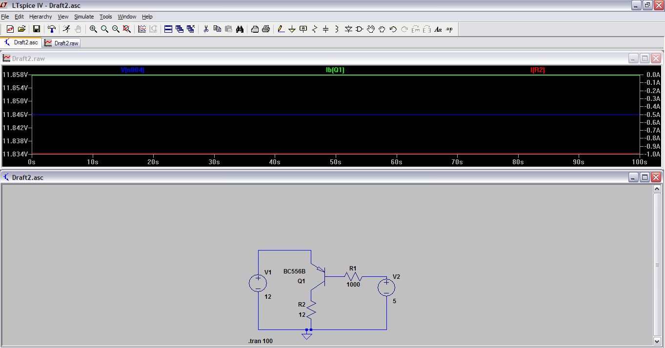

ich habe mich zwar auf meine alten Tage nicht mit LTspice auseinander
gesetzt, ich weiß aber, daß ein pnp in dieser Beschaltung bei V2 = 5V
als auch bei V2 = 0V über 1k an der Basis leitet.
Es fließen entweder (12V - 5V - Ube)/1k = 6,3mA oder
(12V - 0V - Ube)/1k = 11,3mA.
Bei h21e von ca. 100 sind das dann also 630 bzw. 1130mA möglicher
Kollektorstrom.
Ganz praktisch wird es also einfach leuchten, egal, was der AVR macht.
Such mal nach HighSide Schalter oder so.
PS: dann kommst Du auch mit dem nötigen Strom klar und der Kühlkörper
dürfte auch noch entbehrlich sein.
Gruß aus Berlin
Michael

Dieser Transistor in deiner Schaltung wird wie gesagt bei einer Spannung
V2 von 0..11,5V einfach (mehr oder weniger) leiten...
Thomas Kiss schrieb:
> So ? stimmt aber etwas nicht..
Ja. Dein Modell, wie gesagt...
Was sollen denn diese 12V und der Widerstand R2 darstellen?

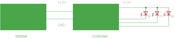

Gast #2026264
Hmm..ich habe hier auf dem Laptop nichts gescheites um es zu zeichen
also normal wird es so verkabelt
Netzteil - 12V - Kontroller - + Streipe
                            - R Streipe
                            - G Streipe
                            - B Streipe
So was ich mit Unterbrechung gemeint habe die Verbindung vom Kontroller
+ Ausgang zum Streipe...
In der Simulation 12 V wäre der Ausgang vom Kontroller und der
Widerstand R2 der Streipe...

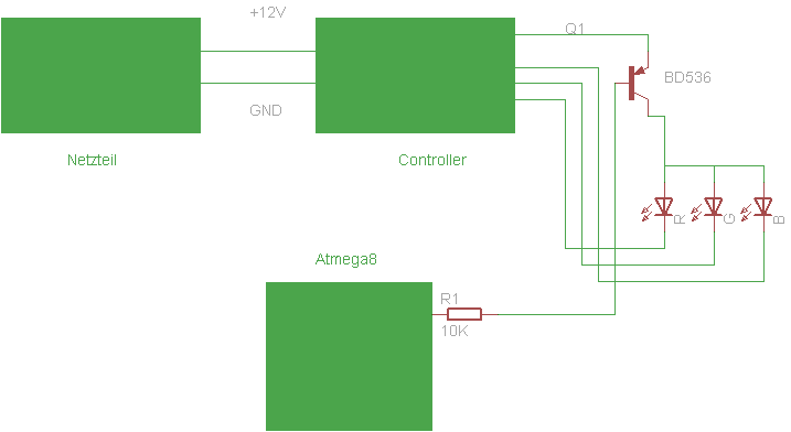

Wie könnte ich es sonst lösen. Doch Relais nehmen ? Der relais kontakt
würde die 12 Versorgungsspannung vom Stripe öffnen oder schliessen je
nach Ansteuerung vom AVR

Wenn ich Dich richtig verstehe, willst Du den PNP-Transistor mit dem
ATmega schalten?
Die Schaltung aus Deinem ersten Posting wird so nicht funktionieren
(bzw. wird der PNP permanent durchschalten, wenn deine
5V-Spannungsquelle zweiquadrantenfaehig ist oder der Basisstrom
irgendwohin versickert; ansonsten wird er eher sperren).
Loesungen:
- Schaltung aus dem ersten Posting, ergaenzt um eine Zenderdiode mit > 7
Volt
- Zusaetzlicher NPN-Transistor, in Emitterschaltung, welcher mit der
Basis am ATmega haengt und die Basis des PNP auf 0V zieht
Ich wuerde zu Loesung 2 tendieren, da diese "narrensicher" ist. Das
aufzuzeichnen spare ich mir jetzt; sollte eigentlich recht einfach
nachzuvollziehen sein.
Patrick
#2027856
2,2k ist sicher zu groß.
1,5A Kollektorstrom.
(12V - 2*Ube)/2,2k = 4,8mA Basisstrom
1500mA / 4,8mA = 312,5
Bei 1,5A hat kaum ein Transistor dieser Klasse ein h21e >> 312,5,
eher 50.
1500mA/50= 30mA als minimaler Basisstrom.
*3 für sichere Sättigung, also 150mA
(12V - 2*Ube)/150mA = 70 Ohm
150mA * (12V - 2*Ube) = 1,59 Watt
Also für den pnp einen Darlington.
Beim Darlington auf die hohe Ucesat achten, 1,2V * 1,5A = 1,8W,
Kühlkörper nötig.
Auf MOSFET oder Relais wechseln...
Gruß aus Berlin
Michael
Moderator (Firma: Titel) Persönliche Seite #2028205
Besser zu groß als gar nicht da... ;-)
> eher 50.
Noch schlimmer: der gezeichnete BD536 hat gerade mal 20...  :-o
Ich würde auch einen P-Kanal Mostfet nehmen. Wobei ein Relais auch nicht
schlecht ist, immerhin gibts da gratis die Potentialtrennung...
