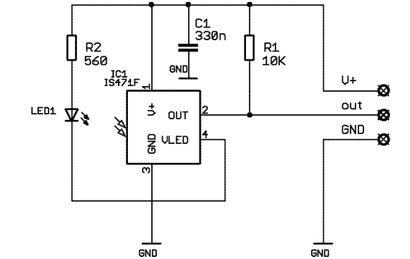

Die von Dave vorgeschlagene Schaltung scheint auch zu gehen, habe ich
aber noch nie nachgebaut. Letzter Vorschlag (sehr ähnlich), falls das
Bauteil IS471 nicht beschaffbar ist, wäre noch eine IR-LED +
Phototransistor oder Photodiode mit OPV , die beide auf den Rollweg
gerichtet sind. Rollt die Kugel vorbei (ist ja wohl weiß?) steigt die
Spannung an der Fotodiode/-transistor. Die Elektronik kann auf der
Platine bleiben und Analogtechnik mit OPV und ADC macht mächtig
Eindruck.

Was sind denn das für Mikrocontroller?
Nun die IR-LED kannst du mit einem entsprechenden Vorwiderstand an einen
Ausgangsport des µC anschließen. Beachte bitte, dass ein µC nicht
besonders viel Strom bereitstellen kann. Während die LED-standardmäßigen
20mA meist noch voll und ganz im Rahmen sind, wird es beim Ausnutzen der
hohen Pulsströme, die man einer IR-Diode zumuten kann, schon recht
brenzlig für den µC. Dann ist eine Transistorstufe notwendig.
