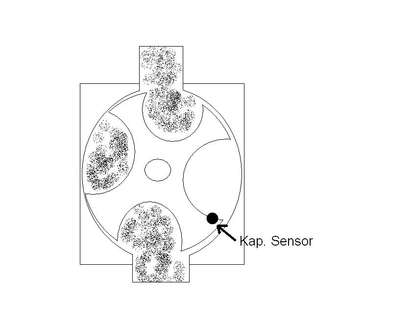

wie groß sind denn die öffnungen?
evtl kannst du auch eine lichtschranke verwenden.
kammer voll=lichtschranke blockiert, kammer leer = lichtschranke frei.
die kosten auch nur ein paar cent..

Steht das in Konflikt mit meinem Vorschlag?
Machste eine Lichtschranke auf dem "Stator" in Drehrichtung nach dem
Auslass (zB. auf 7 Uhr).
Wenn die Kammer vorbei fährt, und das Licht durch die Kammer scheinen
kann, ist sie leer.
Das gleiche auf 1 Uhr, die bestätigt, dass die Kammer voll ist.
Oder wenn die Kammer von der Seite nicht offen sein soll, spendierst du
jeder Kammer eine Lichtschranke. Wobei eine Sender-LED pro Kammer und
ein Empfänger am Stator auch schon reichen würde.
Also ich würds jedenfalls optisch machen ;)

matze schrieb:
> so meinte ich..
Eine Lichtschranke (hier die LED) an ein sich drehendes Teil zu
montieren ist überflüssiger Aufwand und eine unnötige Fehlerquelle.
Kapazitiv festzustellen ob die Kammer befüllt ist, ist im übrigen
zumindest unnötig teuer (im Hobbybereich. inustriell sieht das mit
fertigen Sensoren schon wieder anders aus).
Wenn nichts dagegen spricht eine Lichtschranke zu verwenden
(Verschmutzung, Abrieb), würde ich diese jeder anderen Lösung vorziehen.
Was spricht gegen eine Lichtschranke, die durch die Kammern schaut? Dazu
muß ja nicht die komplette Aussenkonstruktion aus durchsichtigem
Material sein.
Es würde schon genügen, wenn Sender und Empfänger durch eine kleine Luke
hindurch schauen, die 2-3mm im Durchmesser ist.
Anfertigen lässt sich sowas mit Plexiglasstangen, die es im Bastelladen
gibt (oder war das Makrolon?):
In beide Seitenwände genau gegenüberliegend eine Bohrung anbringen durch
die die Plexiglasstange genau durch passt und auf jeder Seite ein Stück
der Selben durch schieben. Von aussen mit Sekundenkleber fixieren und
die innen überstehenden Stücke mit einem Cuttermesser bündig
abschneiden. Dann noch mit 1000er Nasschleifpapier übergeschliffen und
aussen Sender und Empfänger anbringen.
