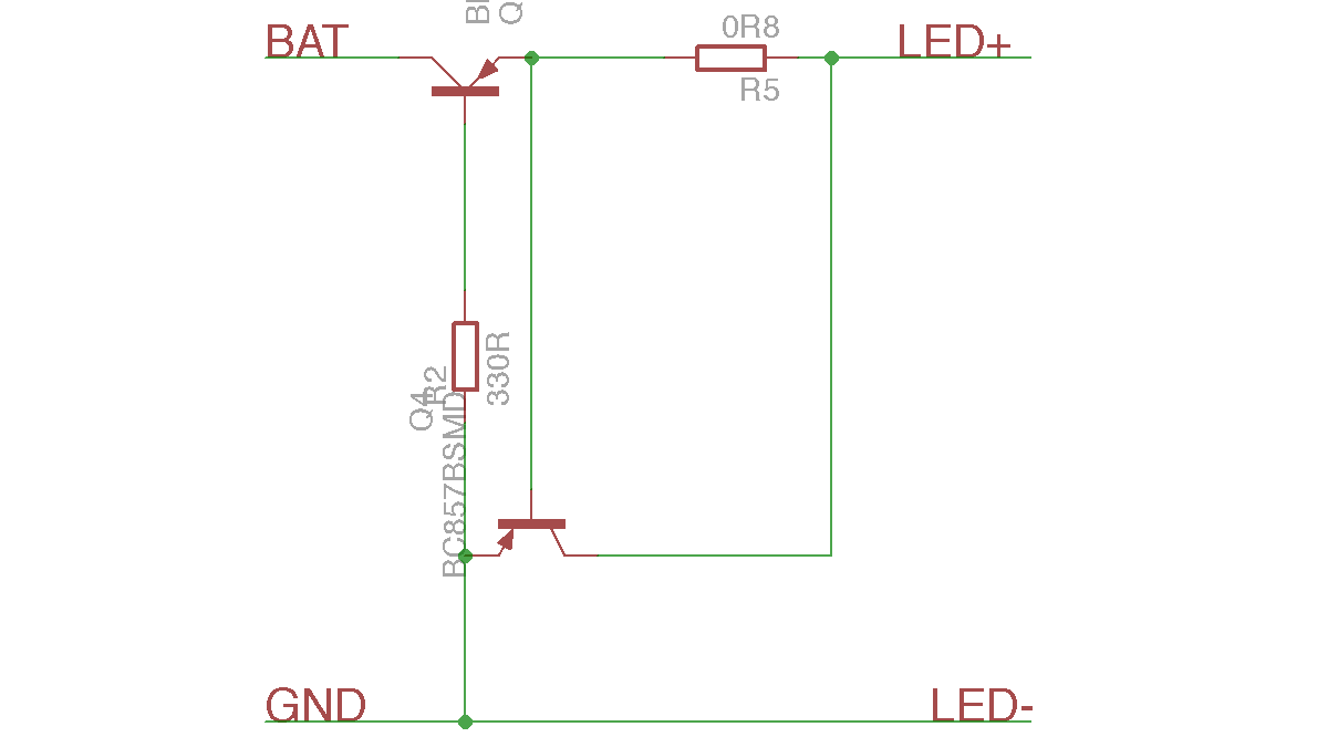

Ich habe heute eine Schaltung aufgebaut, die Leider noch nicht so
richtig funktioniert. Dazu das ich das Prinzip bereits als Low-Side
Regler erprobt habe.
Nun möchte ich die Schaltung als High-Side Regler verwenden, leider geht
dies noch nicht richtig. Der Regler ist auf ca. 700 mA ausgelegt, leider
kriege ich aktuell nur so 300-400mA.
Hat da jemand eine Idee, wo das Problem liegt ?
Achso das Prinzip der Schaltung ist sehr einfach, es ist mit Minimalen
Bauteilen realisiert und ich weis das es z.B. mit einem LM317 einfacher
gehen würde, ich betreibe den Regler aber an einer Batterie und möchte
damit möglichst wenig Spannungsabfall haben.
Gruß Hans

Sollte eigentlich funktionieren. Allerdings benötigt deine Schaltung
mind. etwa 3,5V. Ist die Differenz zwischen der LED-Flussspannung(en)
und V_Bat hinreichend groß?
von ArnoR (Gast)
Die Stomverstärkung des BD437 ist etwa 120 bei 700mA, d.h. es müssen 6mA
Basisstrom fließen. Dazu muss der Spannungsabfall über R1 mindestens
2,4V sein. Dazu noch Ube des BD und Ube des BC. Der minimale
Spannungsabfall über deiner Schaltung kann nicht unter ca. 3,8V liegen,
damit die richtig funktioniert.

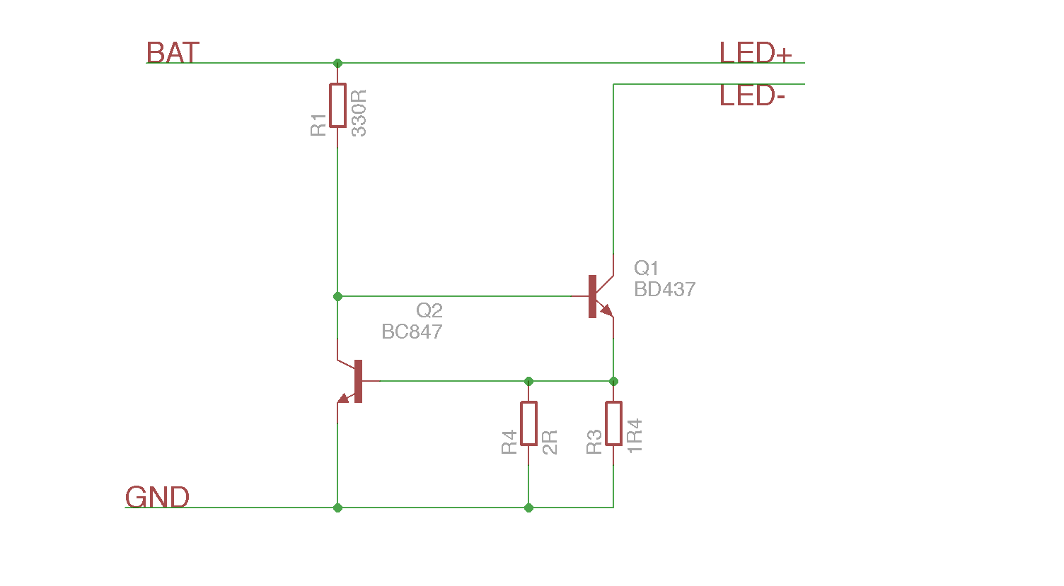

von Hans (Gast)
Guten Tag noch mal,
Du hast recht, es war leider ein T zuviel in dem Dateinamen, war mir gar
nicht aufgefallen.
hier ist mal das Original, das ich umstellen möchte.
Gruß Hans
Da hast du beim Umstellen den Fehler gemacht, dass der originale R1
jetzt ganz woanders hingeht...
Das Umstellen wäre aber eigentlich ganz einfach: dreh ausgehend von der
Originalschaltung in den Transtistoren die Pfeile um, und ersetze alle +
und - gegeneinander (wobei im Original gilt GND=- und BAT=+). Schon
fertig. Dann siehst du auch schnell den Fehler, den du gemacht hast: du
hast quasi Ein- und Ausgang der Schaltung vertauscht...
EDIT: jetzt sehe ichs gerade, du willst die selben Bauteile
weiterverwenden. Lass mal nachdenken...
So. Fertig nachgedacht: das geht mit den npn-Transen nicht.
Du wirst ein paar PNP einkaufen müssen...
Und dann wie gesagt einfach den Originalplan "umpolen".
von ArnoR (Gast)
In der alten Schaltung liegt an R1 quasi die LED-Spannung und damit
genug, um den Basisstrom des BD zu ermöglichen. In der neuen Schaltung
mit npn`s muss diese Spannung zusätzlich aufgebracht werden. Deshalb
braucht die Schaltung so viel Spannung bzw. geht nicht richtig. Du musst
nur die alte Schaltung genau komplementär aufbauen npn -> pnp, dann
gehts.

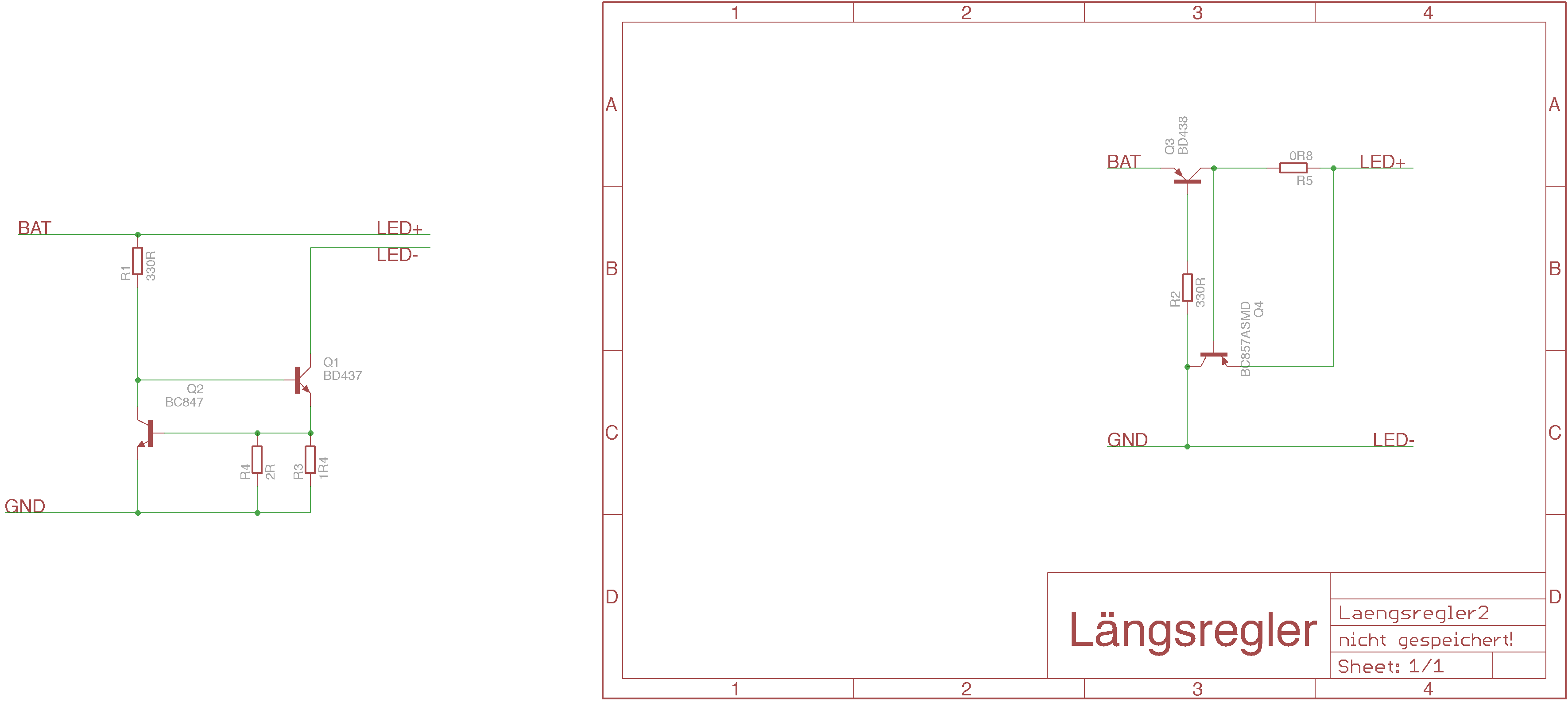

von Hans (Gast)
Mahlzeit,
so ich habe den Plan mal eben umgestellt, er sollte korrekt seien, oder
habe ich noch Fehler eingebaut ?
Gruß Hans
von Hans (Gast)
Mahlzeit,
ich habe leider diesmal das Bild nicht richtig zugeschnitten, aber so
kann man mal beide gegenüber sehen.
Gruß Hans

von ArnoR (Gast)
Der Kollektor von Q4 muss an die Basis von Q3.
Die Darstellung der Schaltung ist sch....
von ArnoR (Gast)
Und bei Q3 müssen C und E vertauscht werden.
von ArnoR (Gast)
Das letzte war jetzt Käse, genau wie deine Schaltung. Bei der
Darstellung sehe ich auf meinem Netbook nichts oder nichts. Zeichne die
Schaltung doch einfach mal genau komplementär!
von ArnoR (Gast)
Habs mal schnell für dich gezeichnet. Geht ja schneller als die ewige
Diskussion.

Ich habe noch mal meine Fehler korrigiert und jetzt sollte alles passen.
Natürlich diesmal auch wieder nur im Ausschnitt.
Gruß Hans
Der ist immer noch falsch... :-o
Es kann doch besten Willen nicht so kompliziert sein, so wie ich sagte,
im Originalplan die Pfeile umzudrehen und + mit - zu vertauschen. Ich
mach das mal...
> Geht ja schneller als die ewige Diskussion.
Du nimmst den ganzen Lerneffekt raus... ;-)
