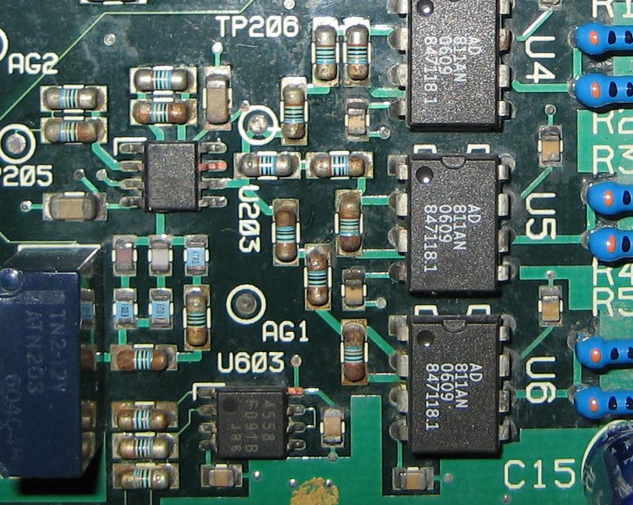

Ralph Berres schrieb:
> Die Platine war zwischenzeitlich vollkommen oxidiert und zerfressen,
> und nur noch Schrott.
> Ob eine Behandlungsmethode mit Isopropylalkohol besser funktioniert,
> weis ich nicht. Ich habe jedenfalls seit dem solch versiffte Geräte
> nicht mehr zur Reparatur angenommen.
> Ralph Berres
ohja, lufttrocknen und die ergebnisse nach einem jahr als Bild im
Anhang.
IPA und danach backen würde besser helfen ...
Da ich es so gekauft habe beibt mir nur noch komplett neubestückung oder
ersatzboard.
