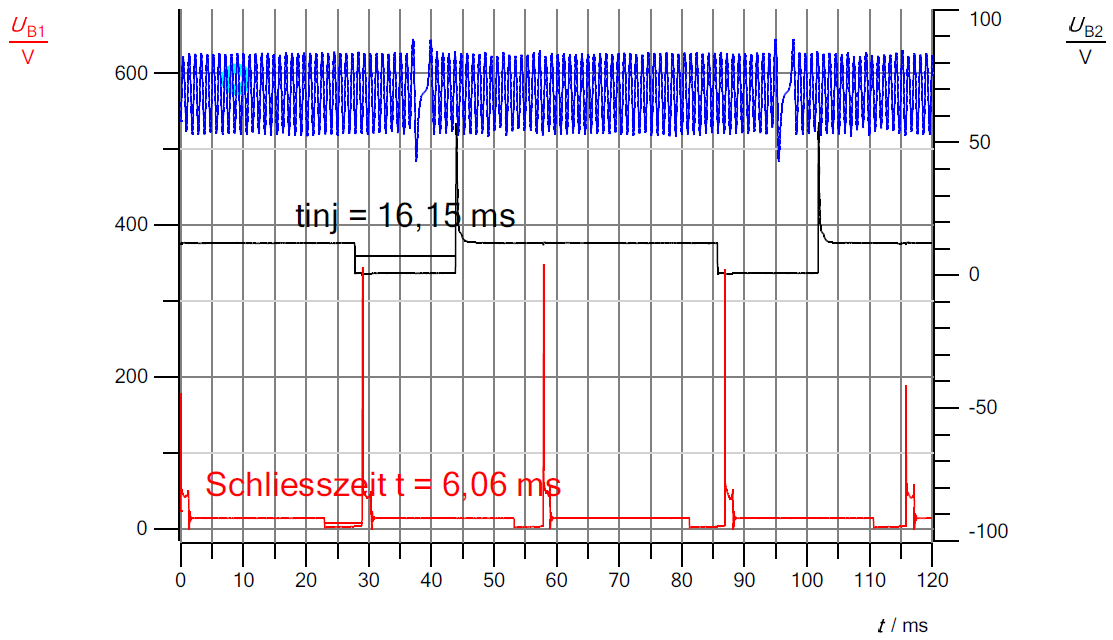

ich habe hier ein Bild mit eingefügt, bei dem ich Probleme bei der
Erläuterung habe.
Dargestellt ist das Kurbelwellensignal, die Schließzeit und die
Einpsritzzeit.
Die Schließzeit besagt ja, wie lange der Schalter der Zündspule
geschlossen bleibt, um genügend Energie für die Zündung zu speichern.
Hier erstmal die Dinge, die ich aus dem Bild interpretieren würde:
- Es müsste sich um einen 4-Zylinder-Motor mit Einzelfunkenanlage
handeln, weil vier Schließzeiten vorhanden sind.
- Pro Kurbelwellenumdrehung werden zwei Zündungen vorgenommen, ein
Arbeitsspiel beträgt somit zwei Kurbelwellenumdrehungen für vier
Zündungen
Was ich nicht verstehe:
Müsste nicht auch vier mal eingespritzt werden? In jeden Zylinder
einmal?
Eine Schließzeit steht immer alleine da, ohne dass vorher eingespritzt
wurde.

Es ist in der Tat bemerkenswert, daß das Einspritzventil nur jede volle
Umdrehung einmal anstatt zweimal aktiv wird.
Kannst du mal ein Diagramm über höhere Drehzahlen anfertigen, ob das da
immer noch so ist?

Nein kann ich nicht, das stammt aus einem Versuch an der Uni. Und ich
schreibe gerade das Protokoll dazu.
Es kann ja auch sein, dass nur ein Einspritzsignal abgegriffen wurde.
Aber wenn jedes Einsprituventil ein Signal bekäme, dürfte es ja nur
einmal einspritzen.
..muss ich vielleicht mal den Laboringenieur fragen, der weiß am besten,
wie sein Versuch aufgebaut ist. Sowas fällt halt erst beim Protokoll
auf, beim Versuch bleibt nicht viel Zeit zum nachdenken...

@Jürgen Hems: Zu deinem Bild; der 3te Zündimpuls ist für den ersten
Einspritzimpuls gedacht.
60000ms/58mSek wären knapp 1034 U/Min
Zündabstand sind etwa 29 mSek also 180° = 4 Zylinder (144° = 5Zylinder,
120° = Sechszylinder)
Wenn jeder Zylinder eine eigene Zündspule hätte würdest nur Impuls 3
sehen  1, 2 und 4 müssten über weitere Kanäle ans Oszi geklemmt werden.
Wird als ne Zündspule mit Zündverteiler sein.
