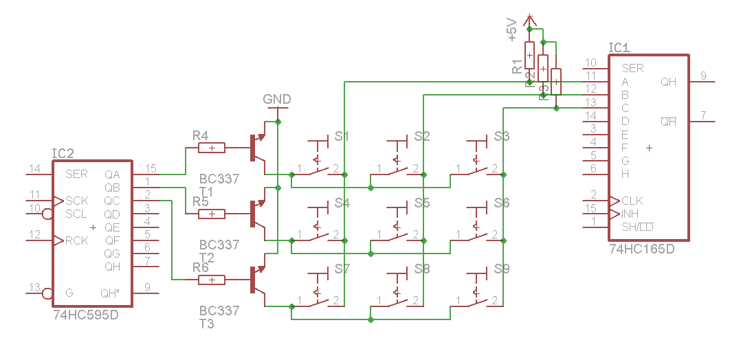

Hallo allerseits,
ich plane derzeit eine Schaltung mit einem ATmega32U2, an die 64 Taster
angeschlossen werden sollen.
Wie man eine Tastermatrix mittels AVR Portpins aufbaut weiss ich, aber
leider habe ich keine 16 IOs mehr frei.
Dafür ist das SPI aber noch unbelegt, daher habe ich daran gedacht, das
ganze mittels Schieberegistern zu lösen.
Klar, ich könnte einfach 8 von den hc165 hintereinander hängen, aber
diese Lösung braucht sehr viel Platz und ist wie ich finde nicht so
schön wie eine Matrix.
Ich will also einen hc595 ( Zeilentreiber ) und einen hc165 (
Spaltenleser ) einsetzen.
Das Problem ist jedoch, wenn eine Zeile aktiv ( auf GND gezogen ) ist,
sollen die anderen Zeilen hochohmig sein. Der hc595 kann aber kein
Tristate.
Kann ich das ganze so wie in der Zeichnung ( Skizze, der Einfachheit
halber nur mit 3x3-Matrix ) gezeigt realisieren ?
Die Transistoren müssten doch die Zeilen hochohmig schalten, wenn an der
Basis GND anliegt.
Ach ja, was wäre in dem Fall ein guter Wert für die Basiswiderstände ?
470 Ohm ?
Gruß,
A.
#2026946
Genauso macht man das.
> Basis GND anliegt.
Die Transistoren kannst du weglassen. Da geht TTL-Ausgang auf
TTL-Eingang.
> 470 Ohm ?
Viel zu klein. 10 KOhm.
mfg.

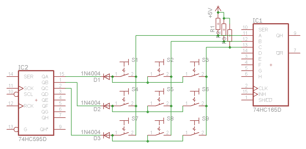

#2026958
Peter Dannegger schrieb:
> Das geht auch mit ner Diode.
> Bei 74HC ist low bis 1,35V erlaubt.
Richtig! Das sind ja Taster und keine LEDs.

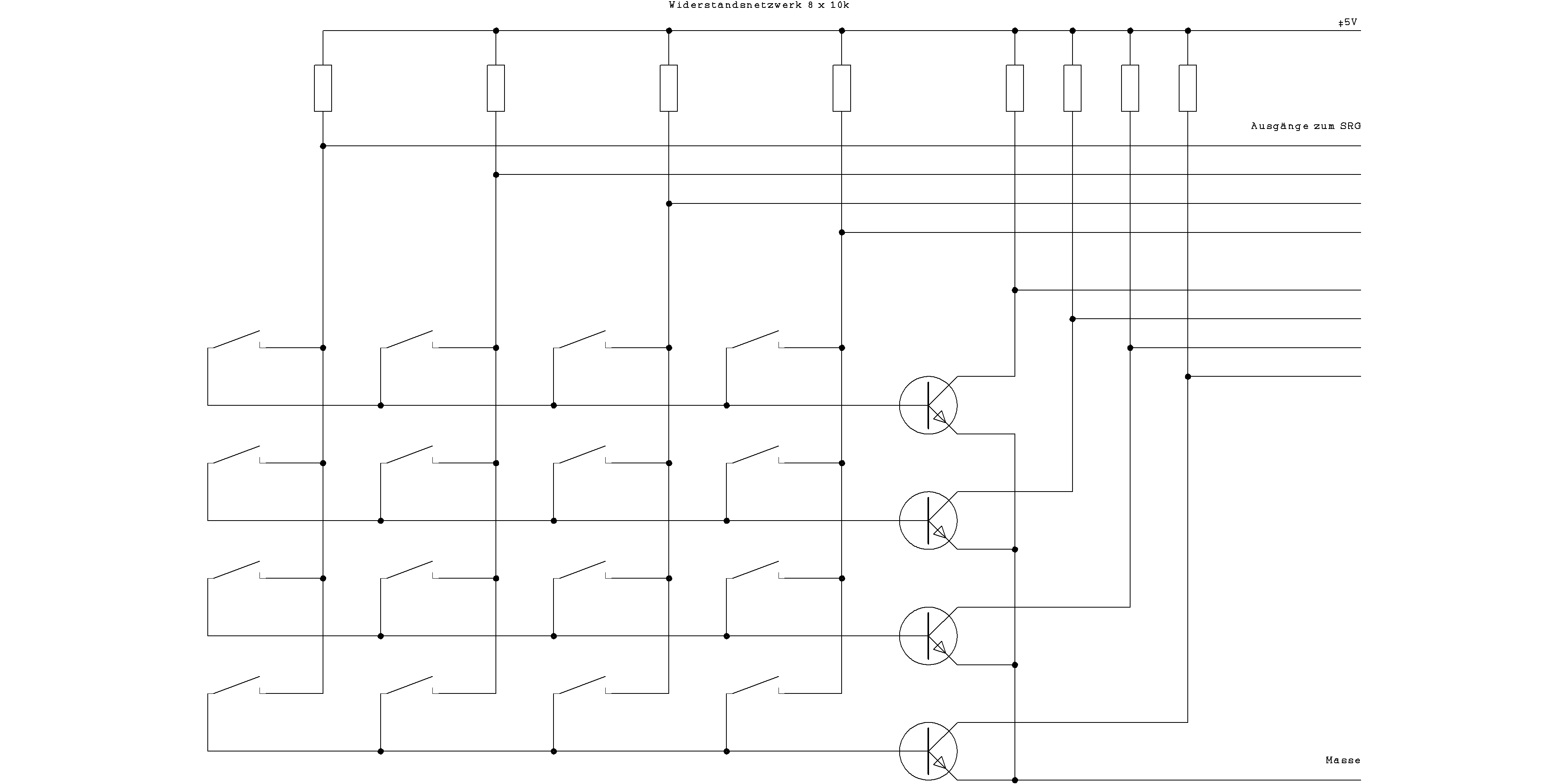

Gast #2026961
Habe mal eine Variante angehängt, die ich gern in solchen Situationen
nutze:
Matrix hängt statisch zwischen Widerständen und Transistorbasen, wird
eine Taste gedrückt, geht das Potential am Spalten-Widerstand runter
(auf Basispotential), der Transistor (für die Zeile) schaltet durch. Bei
einem Tastendruck gehen also immer 2 Nullen zum Schieberegister. Macht
bei meiner 4x4 Telefontastatur 1 Widerstandsnetzwerk, 4 Transisoren und
1 4021 (würde der HC165 genausogut machen) und 3 Portpins zum µC.
mfG ingo

Wow, so viele Ideen auf einmal ... da weiss man gar nicht, was man
machen soll :)
@Peter Dannegger:
So richtig habe ich das mit der Diode noch nicht verstanden, wie sie da
rein soll. Habe ein Bild davon gemacht, wie ich es mir in etwa denke,
aber das wird vermutlich falsch sein.
@ingo:
Die Idee hat auch etwas. Damit lässt sich aber nur eine Taste
einwandfrei erkennen, oder ? ( im Falle einer "normalen" Tastenmatrix
kann man ja immerhin bis zu 2 Tasten gleichzeitig erkennen )
Also im Grunde rechne ich damit, dass bei mir immer nur eine Taste
gedrückt wird, aber es wäre trotzdem schön, mehrere erkennen zu können.

Gast #2026999
Stimmt, hatte ich versäumt zu erwähnen, ausserdem wird diese Variante,
bei größeren Matritzen, unwirtschaftlicher.
Für eine eindeutige Erkennung mehrerer unabhängiger Tasten, müsstest Du
ohnehin vor jeder Taste noch eine Diode vorsehen, mit den Zeilendioden
verhinderst Du nur Kurzschlüsse zwischen Zeilen, wenn 2 Tasten einer
Zeile gleichzeitig gedrückt werden.
mfG ingo
