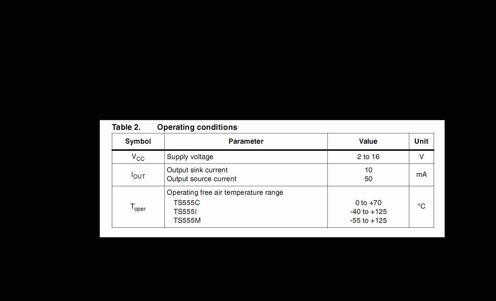

ich möchte herrausfinden, wie groß der maximale Ausgangsstrom bei einem
TS555 ist. Noch besser währe es, zusätzlich auch den Innenwiderstand zu
kennen. Jedoch kann ich in dem Datenblatt keine entsprechende Angabe
finden!
Kann mir jemand weiterhelfen?

die Angaben habe ich auch gefunden im Datenblatt von national
semiconductor. Ich brauche leider die von ST
Das Problem hat sich schon gelöst. War eigendlich zu simpel^^.
Habe mir auf der Homepage von ST das aktuellste Datenblatt
heruntergeladen.
Dort steht:
Table 1. Absolute maximum ratings
IOUT Output current ± 100 mA
Table 2. Operating conditions
IOUT
Output sink current         10mA
Output source current       50mA
Wobei ich mir die hohe Differenz zwischen maximum und operation nicht so
ganz erklären kann.
Aber 10mA sollten für meine Applikation ausreichen.
