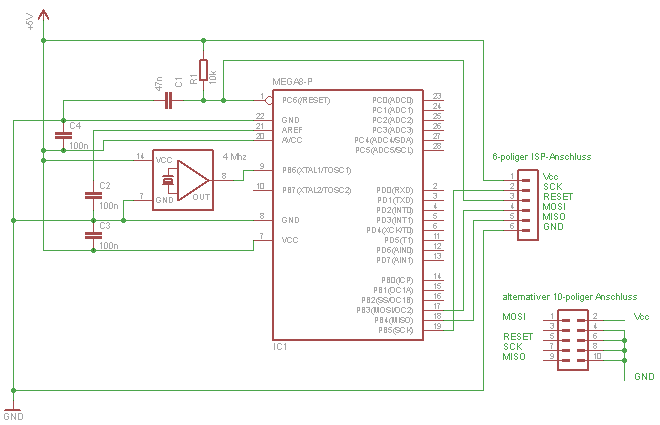

Hallo alle. Das Angehängte Bild stammt aus dem Tutorial, könnte jemand einzeichnen wo die LED und wo der Reset-Taster hinkommt?

Hallo alle. Das Angehängte Bild stammt aus dem Tutorial, könnte jemand einzeichnen wo die LED und wo der Reset-Taster hinkommt? Welche LED? Eine LED kannst du an irgendeinen Pin hängen. Reset-Taster kommt zwischen GND und Reset.

Den Reset Taster kannst du aud die Leitung legen, welche vom /Reset pin führt(Pull Up ist in dieser Schaltung enthalten, vergiss ihn nicht) Taster muss auf Masse kruzschließen wenn man ihn drückt. Die (Power?) Led gehört zw. +5V & Masse (Vorwiderstand nicht vergessen!) Wenn du eine LED damit steuern willst(ein/aus) dann häng sie zw. +5V und den PIN mit dem du sie steuern willst(du ziehst sie dann auf Masse wenn sie leuchten soll). MfG

Sry ich habe mich etwas undeutlich ausgedrückt. Ich meine die LED, die aufleuchtet wenn man ein Programm auf den Controller aufspielt :-)
#2027639
Afaik musste dafür einen Transistor(MOSFET?) auf MOSI bzw MISO legen welcher eine LED schaltet. alle Angaben ohne Gewähr. MfG Oder 5V -> Vorwiderstand (1kOhm) -> Reset Reset wird ja angeblich beim proggen auf Masse gezogen Samuel K. schrieb: > Oder 5V -> Vorwiderstand (1kOhm) -> Reset > > Reset wird ja angeblich beim proggen auf Masse gezogen Stimmt. Aber einige Programmer schaffen es nicht, eine LED zu treiben. Also noch einen Treiber dazu (z.B. Gatter) Gruß Jobst

Und was ist ein Treiber bzw. Gatter? Wie könnte das schematisch gezeichnet ausehen?
#2028423
Ich benutze übrigens einen 6-Poligen ISP-Anschluss. Ich weiß nicht, ob das eine Hilfe ist, ich schreibs aber trotzdem mal :-)
#2028427
Bitte schaut euch das mal an: http://www.avr-asm-tutorial.net/avr_de/beginner/index.html Soweit runterscrollen bis zur Überschrift "Experimentalschaltung mit ATtiny13" Wenn ich das recht sehe, ist das an +5V angeschlossen und dann an GND. Die würde dann ja dauernd leuchten oder?

Natürlich. Es geht darum, dass ich eine LED in die Grundschaltung des Tutorials einbauen will, welche mir anzeigt wenn der Controller beschrieben wird. Und als Prinzip habe ich den Link angehängt. Meine Frage war ob das so gehen würde.
#2028805
Moin, Auf dem avr-asm-tutorial hat sich halt jemand mit Frames ausgetobt. Wul Ga meinte sicherlich diesen Link: http://www.avr-asm-tutorial.net/avr_de/beginner/hardware.html#exptn13 > Es geht darum, dass ich eine LED in die Grundschaltung > des Tutorials einbauen will, welche mir anzeigt wenn > der Controller beschrieben wird. [...] > Meine Frage war ob das so gehen würde. In der von Dir verlinkten Schaltung entscheidet einzig und allein der Programmieradapter, ob und wann die LED leuchtet. D.h., du müsstest in die Beschreibung von Deinem schauen, was der mit dem Pin 3 macht. Ich habe nur einen AVRISP mkII, und der hat gar keinen 10-poligen Anschluss. ...oder Du schaust Dich einfach mal hier um, und findest z.B. dies hier: http://www.mikrocontroller.net/articles/AVR_In_System_Programmer#Pinbelegung ~~~~~~ Einige Programmieradapter (Ponyprog-Adapter nach Lancos-Schaltplan) unterstützen an Pin 3 des 10-poligen Steckers eine LED (Kathode an Pin), die "Programmierzugriff" signalisieren soll. Dies ist aber kaum nützlich, daher wird der Pin auch von Atmel als N/C (not connected) definiert und beim original Atmel AVRISP mit GND verbunden. ~~~~~~ :-) 'n später Gast schrieb: > Einige Programmieradapter (Ponyprog-Adapter nach Lancos-Schaltplan) > unterstützen an Pin 3 des 10-poligen Steckers eine LED (Kathode an Pin), > die "Programmierzugriff" signalisieren soll. Dies ist aber kaum > nützlich, Ich denke das ist der eigentliche springende Punkt. Die LED sagt nämlich nichts darüber aus, ob der µC tatsächlich programmiert wird oder nicht. Sie ist ein nettes Gimmick, zweifellos. Und wenn sie ausbleibt, weiß man, dass auf PC Seite irgendwas nicht stimmt, weil der Programmer nicht richtig angesprochen wird. Aber ob µC-seitig alles in Ordnung ist, kann man daraus nicht ableiten.

Karl heinz Buchegger schrieb: > Die LED [...] ist ein nettes Gimmick, zweifellos. Das es so eine LED gibt, ist sicher eine gute Hilfe. Aber die gehört meiner Meinung nach in den Programmer eingebaut, und nicht (aus Kostengründen?) auf die Targetschaltung ausgelagert. Und mehr als das ist das mit dem Pin 3 ja eigentlich nicht. Mit gaaanz viel gutem Willen könnte man höchstens noch argumentieren, dass man so sicher sein kann, den 10-poligen Stecker richtig herum aufgesteckt zu haben.

Jetzt nochmal zum Reset-Taster. Die eine Seite des Tasters schließe ich direkt an den Port mit Bezeichnung "Reset" an und die andere Seite direkt an GND? Ja
#2036437
>Sry ich habe mich etwas undeutlich ausgedrückt. Ich meine die LED, die >aufleuchtet wenn man ein Programm auf den Controller aufspielt :-) Eine LED an die Programmierpins zu hängen ist in der Regel eine Scheißidee. Die sollte man so sauber wie möglich halten. Antwort schreiben |
