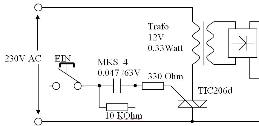

ich möchte einen Verbraucher von 0,33VA (kleiner Trafo) primärseitig
schalten. Dabei möchte ich einen möglichst kleinen Strom schalten.
Wie würdet Ihr das machen?
1)mit Triac und Diac
2)oder direkt mit einem Optokoppler mit Triac Ausgang, dann würde ich
allerdings eine Spannung für die LED im Optokoppler brauchen..
Die Last ist an sich ja schon sehr klein. Ich weiß nicht wie groß der
einschaltstrom sein kann...bin mir aber auch nicht sicher ob ein Triac
ünberhaupt richtig druchschaltet bei so einer kleinen Last...
Letztendlich möchte ich mit einem möglichst geringen Strom diesen Trafo
einschalten...

Gast #2027946
...bei einem Faktor von 0,7 wären 0,33VA 0,23Watt. Das würde einem Strom
von einem mA entsprechen.
Anwendung ist, den Strom (Einschaltsteuertrom) so gering wie möglich zu
halten, wenn mehrere dieser "Module" miteinander zusammengeschaltet
werden.
Beim momentanen Stand der Dinge addieren sich die Steuerströme, so ist
es am einachsten zu halten - nur möchte ich den eben so gering wie
möglich halten. Nun ist 1mA ja schon nicht viel.
Ein 230V Relais mit einem Spulenwiderstand von 28KOhm bei 230V benötigt
schon mehr als der ganze Trafo....
Ist ein Triac wirklich der richtige Weg? Welchen würdet Ihr nehmen,
worauf müsste ich achten?
Eine Entstörung ist wohl völlig unnötig, aber es kommt mir vor als würde
ich mit einem Triac mit einer Mücke auf einen Elefanten schießen.
Eine galvanische Trennung für die Steuerleitung ist nicht nötig...
Gruß,
H
Gast #2028033
Bei einem 0,33 VA Trafo ist der Einschaltstrom nebensächlich. Dafür ist
der Ruhestrom des Trafos nicht zu vernachlässigen. Man muss also eher
mit 1 W oder etwa 4 mA rechnen. Bei einem Triac ist die Schwierigkeit
einen zu finden mit kleinem Haltestrom. Es könnte schon ein Optotriac
reichen.
Gast #2028359
danke für den hinweis, bei einem opto Triac wie den
http://www.datasheetcatalog.org/datasheet/fairchild/MOC3043-M.pdf
moc3043 benötige ich dann eine Spannung für die LED und der Strom ist
ebenfalls im mA Bereich.
Diese Schaltung im Anhang funktioniert. Ich muss jetzt nur noch wissen
warum :-) und was dort für Ströme fließen, zudem ob sie überhaupt
zulässig funktioniert oder eher zufällig.
Aus dem Datenblatt des Triacs
http://pdf1.alldatasheet.com/datasheet-pdf/view/20136/POINN/TIC206D.html
finde ich nicht den passenden Wert für den Mindesthaltestrom usw...
Gruß,
Hannes
Gast #2028369
holding current min 2mA.
Es wäre an der Zeit mal mehr zu sagen.
Deine Schaltung funktioniert ja auch blos mit Schalterbetätigung, da
kannste gleich den Triac + Futter rausschmeisen und die Phase schalten.
