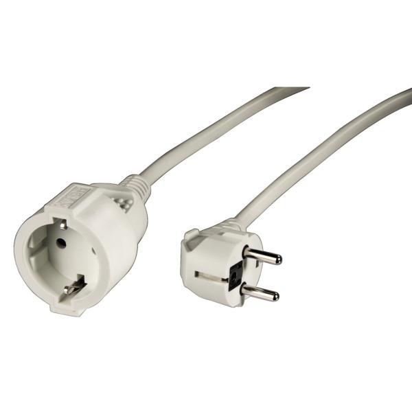

Um dem Stromverbrauch unserer Gas-Zentralheizung auf den Grund zu gehen,
habe ich die Festverdrahtung so geänder, dass ich eine Schuko-Kupplung
und einen Schuko-Stecker zwischengeschaltet habe.
Zwisachen Stecker und Kupplung steckt jetzt ein handelübliches
Energieverbrauchsmessgerät.
So weit so gut.
Nun habe ich einen FI-Schalter (theben-sidos 010) mit
Differenzstromauslösung dazuwischengeschaltet. (mit und ohne
Verbrauchsmessgerät)
Der FI-Schalter löst aus, sobald ich den Stecker von der Heizung auch
nur einstecke - einschalten ist gar nicht erforderlich.

Gast #2028267
Die Festverdrahtung einer Gas-Heizung netzseitig
sollte man möglichst unterlassen.
Wenn man dies über Steckkontakte realisiert,
dann muss man eine Steckverbindung wählen, bei
der die Anschlüsse nicht vertauscht werden können.
Es muss nämlich immer gewährleistet sein, dass die Zuleitung
von Phase und Nullleiter nicht vertauscht sind.
Ich spreche aus eigener Erfahrung. Hatte die Heizung auch
über einen Schukostecker angeschlossen.
Hat Monate lang einwandfrei funktioniert, bis ich den Stecker
wegen Monatagearbeiten mal rausziehen musste.
Beim Einstecken haba ich den Stecker wohl um 180° verdreht
eingesteckt. Daraufhin lief die Heizung an und schaltete
jedsmal nach ca. 1 - 2 Minuten wieder ab.
Habe mehrere Tage den selbst "eingebauten Fehler" gesucht.
Deshalb habe ich den Anschluss gelich wieder fest verdrahtet.
Vielleicht hilft Dir ja mein Tip.
Gruss
NobbyH

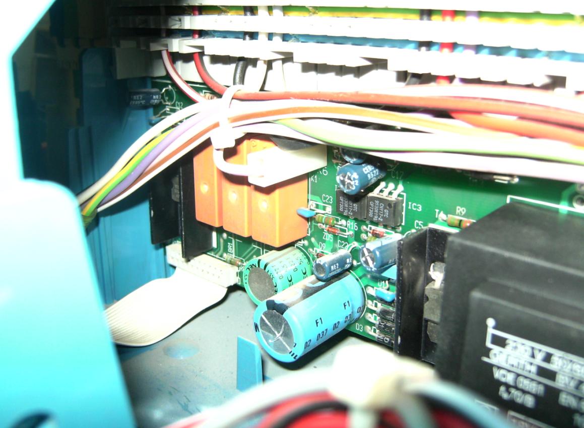

OP #2029792
Aktuell läuft die Heizung ja, da der Stecker richtig rum sitzt.
Es soll auch keine Dauerinstallation werden. Wenn die Bude abfackelt und
die Stellen fest, dass man an eine stationäre Draht-Installation nen
Schuko.... dann hab ich eh ein Problem.
Markieren kann man die Richtung auch mit nem Farbpunkt und versaut sich
so nicht die Bauteile.
Das einzige Problem bei der Strommessung: Wenn ich die Heizung
ausschalte, "stirbt" die Uhr und ich die Zeitsteuerungen gehen wohl auch
weg. Ich muss dann also alles neu einprogrammieren.
Es handelt sich um einen Schaltkasten HS 3220 von Buderus mit dem Namen
Ecomatic-M.
Wenn ich eine Rep-Anleitung hätte, würde ich aufmachen und schauen wo
die Backup-Batterie sitzt und die ersetzen. Die Kiste ist nun 20 Jahre
alt.
HAT jemand ne Anleitung wie ich die Kiste aufbekomme?
Gerade bei strengem Frost kommt es jetzt nicht so gut, wenn man der
Familie mitteilen muss, dass man an der Heizung gefrickelt hat und die
jetzt hin ist und deswegen alles kalt bleibt....
Gast #2029835
Thomas O. schrieb:
> ich meine nicht den Schutzleiter zu verkleben/abschneiden sondern eine
> der beiden Führung der Schukosteckdose zukleben und am Stecker einen der
> beiden Stege wegschneiden, so das es mechanisch nicht mehr funktioniert
> den Stecker um 180° zu verdrehen.
Machts auch nicht besser. Es gibt aber Stecker-Buchen-Kombinationen bei
denen in der Buchse die Erde als Stift herausgeführt ist welcher dann im
Stecker in einer Buchse verschwindet. Die kann man dann auch nicht mehr
falsch stecken und genau das wäre eigentlich in diesem Fall der
Königsweg.
Licht im Keller an und über dem blauen Steuerteil (Plastikaufbau) für
ausreichende Beleuchtung sorgen, einen Kreuzschlitzschraubendreher lang
+ mittlerer Größe u. die beiden senkr. Schrauben herausdrehen + Deckel
(Oberteil) abnehmen und mit einer Lampe in das Konstrukt hineinleuchten.
So jedenfalls bei unserer Ecomatic 2000 , vor ca. einem 3/4 Jahr
erfolgreich reapariert.
Eine Backup-Batterie war bei unserer aus dem Jahr so um das 1995 herum
allerdings noch nicht drin, die Uhr muß auch immer wieder neu gestellt
werden nach einem Stromausfall.
Die von dir gewünschte Rep.Anltng. wirst du nirgends bekommen, habe ich
damals auch schon vergeblich gesucht.
Als Elektroniker sollte das so schwer nicht sein.
Allerdings ist mir noch nicht klar, was du eigentlich da drinnen
überhaupt suchen könntest.
Da sitzt ein kleiner Trafo auf eine senkr. stehenden Platine drin und
der Rest geht über Relais und Netzspannung.
Stromsparmaßnahmen konnnte ich damals nicht großartige feststellen.
Durch Staub und Feuchtigkeit vllt. ein paar klitzekleine Kriechströme,
das macht das Teil dann aber auch nicht besser oder zuverlässiger.
Und denk dran, momentan ist es draußen Nachts wieder kälter.

Ich habe bei zwei ähnlichen Buderus-Steuerungen (auch um die 20 Jahre
alt) die Lithium-Ionen-Batterien ersetzt. Geht ganz einfach - an der
Front ein paar Schrauben lösen und den Einschub mit der Uhr nach vorne
herausziehen. Auf der Platine sitzt dann die Batterie eingelötet, Ersatz
gibt's z.B. bei Reichelt oder ebay.
OP #2030192
Ich hätte jetzt gewettet, dass da keine Schrauben sind bei meiner
Anlage. Doch dann habe ich entdeckt dass oben und unten von den
Einschüben blaue Querleisten sind, die man aber leicht entfernen kann.
Nun sehe ich beim Uhrenmodul (digital) und bei den anderen Modulen je
oben und unten eine Kreuzschlitz....
Da werde ich mal die Heizung ausschalten und sehen, ob sich das Modul
nach vorne herausnehmen lässt. Zumindest so weit, dass man was in
Richtung Batterie erkennen kann.
Zum nächsten Conrad sind es bei mir 800 m.
Danke für den Tipp.

OP #2031444
1. Der FI-10mA spricht an EGAL wie rum der Stecker und wie rum der FI
drinsteckt.
Der FI spricht auch bei ausgeschaltetem Gerät an.
2. Das Uhrenmodul habe ich ausgebaut und eine 1/2 AA Inorganic Lithium
Battery mit 3,5 V NENNSPANNUNG gefunden.
Nennspannung, weil an der Batterie 0,0 V zu messen sind.
Das Teil hol ich mir morgen bei Conrad, dann funzt der Backup wieder.
So, und nun messe ich mal den Strom....
Ich werde 2 Multimeter einschleifen, eines in die eine Leitung, eines in
die andere. Die Messwerte werde ich aufschreiben.
Dann werde ich die Multimeter vertauschen und noch mal messen.
Dann berichte ich hier...

Thomas O. schrieb:
> die Schukodose hat ja 2 Führungen könntest eine mit der Heißklebepistole
> zukleben und am Stecker das Gegenstück wegschneiden so das man den
> Stecker nicht mehr um 180° verdreht einstecken kann.
Diese Steckdose verwenden:
http://www.mennekes.de/web/screen?ID=mennekes%2Flive-browse-fresh%2F[lrncontent%2C[content%2Fpres.cnt.sappcat-resref%2FmenP1a33d48%3A10f95ffc8d5%3A-1bb9%2F0%2F%2Ccontent%2Fexp.def-live%2Fde%2F\]]
und folgenden Stecker verwenden:
http://www.mennekes.de/web/screen?ID=mennekes%2Flive-browse-fresh%2F[lrncontent%2C[content%2Fpres.cnt.sappcat-resref%2FmenP77531af5%3A119372492d5%3A-4c2a%2F0%2F%2Ccontent%2Fexp.def-live%2Fde%2F\]]
--> Verpolung ausgeschlossen!

OP #2036013
Danke für die Stecker-Tipps!
Das Umsetzen auf Stecker/Kupplung habe ich ja nur gemacht, um den
Energiemonitor mit einschleifen zu können.
Und die FI-Messung war auch einfacher. Dass der Anschluss einer Heizung
richtungsabhnängig ist, wußte ich allerdings vorher nicht.
Man lernt nie aus...
So nach und nach kommt das Zeugs wieder schön brav in den
Verteilerkasten...
