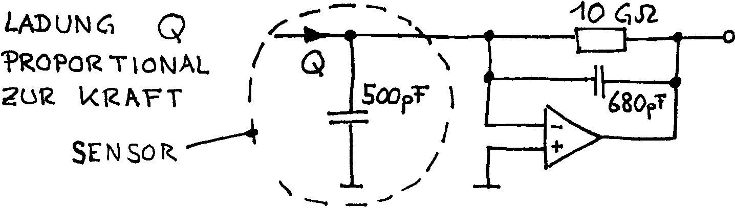

Also wenn ich das richtig sehe, erzeugen Piezos nur bei einer Verformung
Spannung. Sind sie Stabil (bei 0 bar wie auch bei 1 bar) passiert gar
nichts. Man kann also nur die Änderungen messen und müsste
aufintegrieren. Damit erhälst du recht bal Messfehler und müsstest die
Apparatur ständig neu kalibrieren.

eine dynamische Messung ist möglich, bei einer quasi statischen Messung
gibt es Probleme durch Leckstöme. Der Piezo Sensor erzeugt keine
Spannung sondern eine Ladung, die über einen Integrator in eine
Spannung  gewandelt wird. In industriellen Anwendungen ist das ganze
sehr hochohmig ausgelegt (10 hoch 13 Ohm), d.h. spezielle Kondensatoren
und vor allem der OP Eingangsstrom liegt bei einigen fA (0,001pA). Es
werden spezielle OPS verwendet. Auch sind spezielle hochohmige Kabel
notwendig, damit die paar Elektronen, die das Piezo-Element erzeugt
nicht "verloren gehen".
