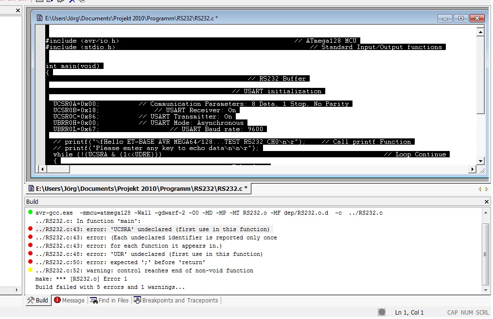

OP #2034218
So ich bin etwas weiter das RS232 muss in Ordnung sein hab das jetzt
noch mal mit dem Debugen gemacht und ich kein im Hterm was eingeben und
das wird dann in der ersten zeile direkt wieder ausgegeben.
Hab dann mal an gefangen das Programm noch mal neu zu schreiben auch
laut AVR GCC Tutorial.
Hab den quellcode als datei angehangen.
Ich bekomme nur dann einige errors beim compielieren, hab das auch mal
als bild angehangen.
Gruß Jörg
#2034235
Das Tutorial ist schon ok.
Aber: Du sollst auch immer das Datenblatt zu deinem konkreten µC in
Griffweite haben und das was du im Tutorial siehst oder liest, damit
überprüfen, ob das bei deinem µC auch 100% genau gleich ist.
Dein Mega128 hat zb 2 eingebaute UART.
Die heissen dann zb
UCSRA0 und UCSRA1  wobei die angehängte Zahl jetzt aussagt, auf welche
UART sich das Register bezieht - auf die USART 0 oder auf die USART 1.
Im Tutorial gibt es diese Unterscheidung nicht. Dort wird von einem µC
ausgegangen, der nur 1 USART hat. Dort heißt das Register dann einfach
nur UCSRA.
