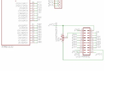

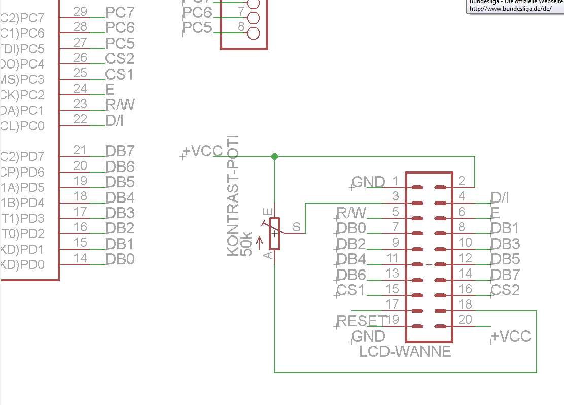

Hallöchen, habe folgendes Problem:
Ich habe ein "TG12864B-13" Grafik-Display 128x64px.
Dieses versuche ich schon seit längerem ohne Erfolg anzusteuern. Ich
versuche dies mit der Lib von ape. Schaltungstechnisch ist nach
stundenlangem Testen auch fehler ausgeschlossen, nur das Display zeigt
meistens nichts an. Nach mehrmaligen Reset wird evtl mal auf der zweiten
Bildschirmhälfte (Chip2 ?) undefinierbare Pixcel angezeigt, die aber
auch nie einander gleichen....
Ich habe die Lib so 1 zu 1 übernommen jedoch natürlich die #defines
meiner Pinbelegung angepasst. Die Schaltung seht ihr oben, und hier
meine Änderungen in der Lib (Datei ks0108.h):

Ich frage mich ehrlich gesagt was der Fehler ist.
Ich takte meinen ATmega 16 mit 8MHz internem Clock.
Laut Datenblatt sollten Zeiten des Busy-Flags oder die Zeit der
Enable-Flanke nicht unterschritten werden durch die Libary?!
Das Datenblatt des Displays habe ich begefügt.
In den anderen Threads zu diesem Thema habe ich keine Lösung gefunden
und habe deshalt einen eigenen eröffnet ;)
schon mal viele Dank
