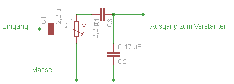

ich wollte bei meinem Mini amp. mit dem TDA7266  ein Poti zur
Lautstärkeregelung einbauen. C2 Verzerrt die Musik jedoch ganz
ordentlich. Aber wenn ich C2 Weglasse fängt er troz Speisung mit
Batterien an zu brummen. Ich habe schon verschiedene Werte von C1 R1 und
C2 ausprobiert und es ist immer das selbe Problem. Mache ich was Falsch?
Auch wenn ich den Poti als Spannungsteiler beschalte und die Mittelachse
mit dem Eingang des TDAs verbinde fängt ohne C2 an alles zu brummen.
Wenn C2 zu klein ist brummt auch wieder alles. Wenn er so groß ist, dass
das Brummen fast weg ist dann verzerrt die Schaltung die Musik. C3 muss
sein, da der Eingang nicht auf Masse gelegt werden darf.
Bei R1 abe ich von 1K bis 20K so ziemlich jeden Wert, den ich da hatte
durchprobiert.
Was Kann ich dagegen Tun? Sollte ich ne andere Schaltung verwenden? Ich
hab ja im Gehäuse schon den Poti verbaut.
Gibt es da alternative Schaltpläne, mit denen man die Lautstärke über
einen Poti regeln kann?
MFG
Thomas

C2 ist ziemlich unsinning. Der bildet zusammen mit dem Eingangspoti
einen Tiefpass. Was ist das für ein Brummen? 50Hz? Wie hast du den
Verstärker aufgebaut? Zeig mal einen Schaltplan bzw. ein Foto vom
Aufbau.

Auch wenn das Poti, wie schon richtig bemerkt wurde, falsch eingebracht
wurde, der C2 gehört da nicht hin! Der macht beliebiges, von der
Potistellung abhängiges Tiefpassverhalten und selbst wenn man eine
Bandbegrenzung auf z.B. 20kHz möchte, ist das der falsche Platz.
Wenn du Brumm hast, dann liegt das an anderen Ursachen, die in dem Bild
nicht zu erkennen sind:
- hochohmige Quellen mit ungeschirmten Leitungen
- irgendwelche Masseschleifen, falsche Masseführung
- Einstreuungen durch andere Geräte
- grundsätzlicher Schaltungsaufbau (Layout etc.)
- Gewinnung einer Referenzspannung ohne Block-C aus verbrummten Quellen
- und was weiß ich noch ...

Also löte noch mal alles ab und fange neu an.
Und vor allem den Schleifer zum Verstärker. Sonst schließt du deine
Quelle kurz!
Und dann verbindest du den Verstärker mit dem Schleifer mit 0,22µ
(Folie) wie in der Applikation mit dem IC.
Wenn das Poti eine Abschirmung hat, muß die auch an Masse.
10-20 KOhm für das Poti sind gut.
Wenn es verzerrt, ist die Eingangsspannung zu hoch. Kannst du leicht mit
einem Vorwiderstand am Eingang machen.

Das Poti sollte so um die 50kOhm haben. Bei einer Signalspannung von ca.
1V klaut man da fast keinen Strom und Wärme wird auch nicht viel
erzeugt.
> Wie machen große Firmen das? z.B. in nem PC Subwoofer-da regeln die doch
> auch mit nem Poti?!?!?
Die benutzen Trolle dafür. Deswegen sind Verstärker auch so schwer.
Deine Schaltung hat ein Masseproblem und C2 ist da völlig sinnfrei
hingebastelt. Wenn es brummt, dann ist es ein Masseproblem und wenn es
höherfrequent pfeift, dann schwingt da irgendwas.

So ich habe die Mittelachse über 0,22µF an den Eingang gelegt. C2 Hab
ich direkt an die Audioquelle geschlossen (verhindert jetzt das brummen,
wenn keine Audioquelle angeschlossen ist). Und mit dem Brummen hab ich
jetzt überhaupt keine Probleme und verzerrt ist auch nix mehr. Das mit
dem Gehäuse auf Masse ist n guter Tipp! Danke!
Parallel zum Poti oder in Reihe?
Brummen an einem offenen Eingang kann nur! durch gute Abschirmung
erreicht werden.
Parallel zum Poti killt die hohen Frequenzen.
Gast #2029274
An welchen Eingang?
An den Eingang des TDA? Gut! An den Eingang der Schaltung? Schlecht!
> C2 Hab
Der ist auch an der Stelle falsch. Wie groß ist denn dein Poti? Hast du
die obige Empfehlung mit ca. 10k beachtet? Ist alles geschirmt?
