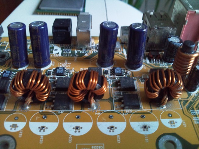

Ich wollte auf einem Asus P4R8L Board die einfach gewickelten Spulen, gegen hochwertige Ferritspulen ersetzen. Nur stellt sich die Frage nach der Größe..

Ich wollte auf einem Asus P4R8L Board die einfach gewickelten Spulen, gegen hochwertige Ferritspulen ersetzen. Nur stellt sich die Frage nach der Größe.. Warum? Ferritkerne haben nur einen Vorteil: sie sind kleiner. Bzw. bei gleicher Baugrösse ist die Induktivität um ein Vielfaches höher. Ansonsten gibts aber nur Nachteile gegenüber Luftspulen. Kernverluste und, noch kritischer, Kernsättigung bei hoher Feldstärke.

Luftspulen wurden schon vor 10 Jahren verbaut. Gibt es keine verbesserte Version, als die vor 10 Jahren ? Da ich die Kondensatoren wegen defekt tauschen muss, wäre es gut, wenn ich gleich verbesserte Spulen zusätzlich einbauen könnte.

Also, dann vielen Dank für die Info, dass sich außer ein Plastikgehäuse um die Spule (bei Ferrit) nichts geändert hat... http://i53.tinypic.com/33jo5z8.jpg Ich seh da nur keine Luftspule. Die runden Kringel sind die Eisenkerne! >Ich seh da nur keine Luftspule. Die runden Kringel sind die Eisenkerne!
Ja - aber in der Mitte der Kringel ist doch Luft - oder? ;-)
#2030097
Also das sind keine Eisenkerne sondern Ferritkerne. Sieht so aus, als wenn du Ferritkerne gegen Ferritkerne tauschen wolltest.

someone schrieb: > Morgen ist dann Graphit kein Kohlenstoff mehr, oder? Mit Ferritkern ist in diesem Zusammenhang nicht die kristallogaphische Modifikation des Eisens, sondern pulverkeramische Magnetwerkstoffe, basierend auf Mangan-Zink- oder Nickel-Zink-Verbindungen gemeint. Jens G. schrieb: >>Ich seh da nur keine Luftspule. Die runden Kringel sind die Eisenkerne! > > Ja - aber in der Mitte der Kringel ist doch Luft - oder? ;-) Das in der Mitte gehört nicht mehr zur Spule, die Spule ist das, was um den Kern (whatsoever) gewickelt ist. Wenn der Kringel fehlen würde, dann wäre es ne Luftspule. ArnoR schrieb: > Mit Ferritkern ist in diesem Zusammenhang nicht die kristallogaphische > Modifikation des Eisens, sondern pulverkeramische Magnetwerkstoffe, > basierend auf Mangan-Zink- oder Nickel-Zink-Verbindungen gemeint. wieder was gelernt, danke!

Das sind keine Ferritkerne sondern Eisenpulverkerne! P. Niss schrieb: > Das sind keine Ferritkerne sondern Eisenpulverkerne! Siehst du das so auf dem Bild? P. Niss schrieb: > Das sind keine Ferritkerne sondern Eisenpulverkerne! Hast Du eine bessere Zoom-Funktion als ich? Ich komme nur auf Pixelebene des Bildes herunter.
#2030412
Die Standartwerte der Elkos sind immer 3300µF und 6,3V bei diesen Mainboards und gehen immer nach +- 5 Jahren kaputt.. Aber das Board ist ein Spezialboard aus einem Barebonesystem. Alleine das Board um 2005 kostete 350.- Euro und war eines der ersten mit Serial-ATA bestückt. Leider sind hier zuviel Zyniker unterwegs, so dass nichts genaues aber von allem ungenaues zu erfahren ist. Auf den neuen Boards sind auf jeden Fall die Eisenkerne nicht mehr verbaut. Was dort verbaut wird, ist bis jetzt nicht zu erfahren hier. CPU schrieb: > Die Standartwerte der Elkos sind immer 3300µF und 6,3V bei diesen > Mainboards und gehen immer nach +- 5 Jahren kaputt.. +5 bis -5 Jahre? Das heißt das Board ist schon 5 Jahre vor Auslieferung kaputt? > Aber das Board ist ein Spezialboard aus einem Barebonesystem. Alleine > das Board um 2005 kostete 350.- Euro und war eines der ersten mit > Serial-ATA bestückt. 2005, Ja ne! > Leider sind hier zuviel Zyniker unterwegs, so dass nichts genaues aber > von allem ungenaues zu erfahren ist. Worüber willst du mehr wissen? Die Eingangsfrage wurde doch gut geklärt. Auch wenn mit etwas Blödelei :-) > Auf den neuen Boards sind auf jeden Fall die Eisenkerne nicht mehr > verbaut. Was dort verbaut wird, ist bis jetzt nicht zu erfahren hier. Und jetzt? Ist doch auch völlig Wumpe was verbaut ist. Der Designer des Schaltwandlers wird das schon entsprechend ausgerechnet haben.

Man ist fast versucht einen massiven Eisenkern statt minderwertigem Eisenpulver zu empfehlen .... :) CPU schrieb: > Auf den neuen Boards sind auf jeden Fall die Eisenkerne nicht mehr > verbaut. Was dort verbaut wird, ist bis jetzt nicht zu erfahren hier. Der Grund nennt sich Fortschritt. Genauer gesagt, verwendet man heutzutage bei fast allem höhere Frequenzen. Dadurch kann einiges viel kleiner gebaut werden. Es sind aber ggf andere Kernmaterialien notwendig, die bei diesen Frequenzen nicht schlapp machen. Rechner für Viedehospiele haben eh Spuhlen mit einem Kern aus Damaszenerstahl, oder?
