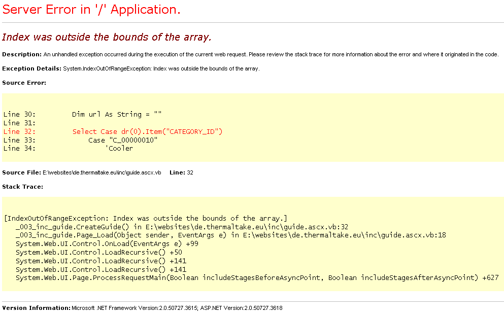

von Christian H. (netzwanze) Benutzerseite
Vlad Tepesch schrieb:
> Sorry, aber in so einem Laden soll man einkaufen, wo in 2 Sätzen 3
> Fehler sind?
Wobei auch in der Shopsoftware (mindestens) ein Fehler sitzt.
Siehe Anhang.

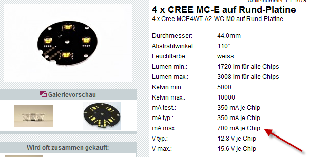

von Dimitri R. (Firma: port29 GmbH) (port29) Benutzerseite
Lehrmann Michael schrieb:
> Was willst du denn mit deinen 700mA. Woher kommen die denn? Die LEDs
> vertragen max. (!) 350mA und nicht 700mA. Steht doch alles auf der von
> dir verlinkten Produktbeschreibung. Brauchst halt 4 KSQ.
Also die 700mA habe ich nicht erfunden, siehe Screenshot. Das ist zwar
nicht der Typische Strom, liegt aber dennoch nach Datenblatt in dem
Arbeitsbereich der LED.

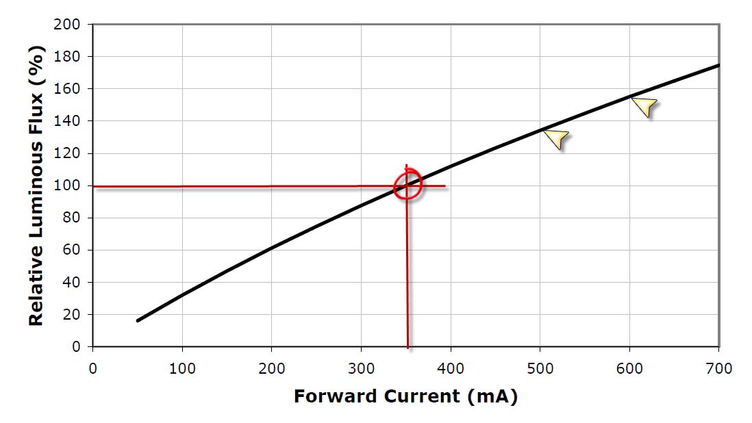

von Joachim B. (jojo84)
Moin,
guck mal in das Datenblatt der CREEs. Da ist ein Diagramm drin, was dir
die "Lichtausbeute" in Abhängigkeit vom Strom anzeigt. Du "kannst" sie
bei 700 mA betreiben, aber es lohnt einfach nicht. Doppelter Strom heißt

@Christian H. (netzwanze) Benutzerseite
>> Fehler sind?
>Siehe Anhang.
Der Fehler sitzt bei Dir. Nehme den Link vom 23.01.2011 20:04 (und nicht
den kpoierten/zitierten), dann klappt das schon.

Christian H. schrieb:
> Das mit den 0,1 Ohm hat mir aber auch einen kalten Schauer den Rücken
> NICHT doppelte Helligkeit.
Ich stelle das Diagramm hier einfach mal rein. Nach dem Diagramm fängt
die LED bei ca. 50mA an zu leuchten, bei 350mA habe ich 100% der
Lichtausbeute. Und bis 700mA geht es fast linear weiter. Ich verstehe
aber nicht, was mich daran hindert, die LEDs kurzzeitig (30 Sekunden) an
der Leistungsgrenze bei 500 oder 600mA zu betreiben?
Ich weiß, dass ich einen unvollständigen Link verwendet habe. Trotzdem
sollte damit nicht der Quellcode der Shopsoftware angezeigt werden ;-)
von Jens G. (jensig)
So hat wenigstens jeder  Benutzer die Gelegenheit, die Seite zu debuggen
(oder zu hacken ;-)
@Dimitri Roschkowski
Dieses "fast linear" führt zumindest zu 25%-Punkten weniger Licht (oder
besser - Lichtausbeute ist um 12,5% geringer gegenüber 350%).
Ist natürlich noch nicht so extrem, daß man es unbedingt vermeiden
sollte, zumal man das auch kaum sehen wird. Aber die Kühlung muß eben
deutlich besser sein dabei.
Dimitri Roschkowski schrieb:
> Ich verstehe
Wenn du dich nicht gehindert fühlst, dann mach es doch! Aber dann
brauchst du auch eigentlich nicht nach Ratschlägen zu fragen :) . BTW:
du schreibst weiter oben was von einer Deckenleuchte und jetzt auf
einmal "kurzzeitig". Eine Deckenleuchte, die für einen
30-Sekunden-Betrieb auf LEDs umgerüstet wird, halte ich irgendwie...
für... bräsig.
Aber mach das ruhig mit den 700 mA. Mein Auto kann auch bis maximal 7k
Umdrehungen machen, darum fahre ich auch immer da. Weil wenn es das
aushält, dann kann es ja nicht schädlich sein...
Das Auto ist ein guter Vergleich. Ich fahre einen Diesel. Der Motor wird
bei 5kRPM abgeriegelt. Ich fahre in der Stadt in der Regel bei unter
1.5kRPM oder auf der Autobahn 160km/h@3kRPM. Aber in "Situationen" kann
ich im 2. Gang auch 80km/h@5kRPM fahren, bzw. beschleunigen. Der Wagen
lässt das ganze zu. Das benötigt man zwar selten, aber die Power hat
man.
Bei der LED sehe ich das entsprechend. Nach Datenblatt kann ich da bis
zu 700mA durchjagen. Und da ich die Helligkeit eh (über den Strom)
regeln will, möchte ich auch die Möglichkeit haben, über 350mA hinaus
gehen zu können.
von Blackbird (Gast)
Die angegebene Farbtemperatur bezieht sich meist auf den Nominalstrom.
Über 350mA wird sie höher, darunter dann auch "wärmer".
Ohne PWM, mit Konstantstrom, ändert sich also die Lichtfarbe, was bei
einer Beleuchtung doch störend sein könnte.
Wenn also mit PWM die Helligkeitsumschaltung erfolgen sollte, so muß der
Pulsstrom immer 700mA sein, auch bei 50% Pause-zu-Einschaltzeit (damit
dann nur 350mA im Mittel fließen).
Das hält 1. die LED nicht lange aus und 2. wird die Farbtemperatur immer
bei sehr hohen Werten liegen.
Blackbird
