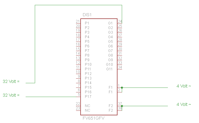

von Christian Erker (Gast)
Der Heizfaden ist gleichzeitig die Kathode und damit GND. Ein
VFD-Segment ist schließlich eine direktgeheizte Triode.

von Sebastian (Gast)
Gitter und Segmente werden mit Gleichspannung betrieben, die Heizung mit
Wechselspannung.
Wenn man keinen Trafo mit Mittelanzapfung hat, gibt es auch die
"unsaubere" Lösung, einen Spannungsteiler parallel zur Heizung zu
schalten (z.B. 2x 1k) und die Mitte davon als Bezugsmasse für die
Gleichspannung an Segmenten und Gittern zu benutzen. Dies gilt für
galvanisch getrennte Versorgung, also mit Trafo oder ähnlichem.
Wenn man aus einer gemeinsamen Spannung speist, mit einem
Spannungsregler für die Heizung, dann ist R2D2's Schaltung der richtige
Ansatz: Die Heizung liegt in ener Brückenschaltung aus Transistoren und
kann daher umgepolt werden. Die Brückenschaltung hat jedoch eine feste
Masse, und dies is sowohl die Masse der Heizspannung, als auch der
Segmente und Gitter.

von Olaf (Gast)
> Also wenn man 32V= aus einem Trafo hat und die 4V~ aus einem Anderen,
> muss man GND von den 32V= an eine Seite der 4V~ hängen?
Idealerweise hat die Heizwicklung eine Mittelanzapfung und die legt man
auf GND. Bei dem relativ grossen Verhaeltnis zwischen 4V und 32V reicht
es aber  oft wenn man nur eine Seite an GND legt. Wenn man Pech hat
leuchten dann die Segmente nicht alle gleich hell. Allerdings kann man
das dann auch wieder ueber die Einschaltzeit bei der Ansteuerung
ausgleichen.
Olaf
von Tom Z. (tom_z)
ich hab da noch was im Anhang.
So wie ich es in Eagle gezeichnet hab, wenn man alle Spannungen anlegt,
dann sollte doch "Digital" leuchten oder?
Edit:
Ich glaub ich hab mich vertan.
Statt an F2 4V~ , GND anschliesen oder?
MfG Tom

von Route_66 (Gast)
Hallo!
Der Wechselspannungsbetrieb der Heizung hat Nichts und nicht das
Geringste mit der thermischen Trägheit zu tun. Erläuterung:
Wenn bei einer mehrstelligen Anzeige links F1 und rechts F2 ist, dann
ist je nach momentaner Polarität der Heizspannung zu einem Zeitpunkt an
F1 Plus und an F2 Minus. Das wechselt dann mit der Heizfrequenz. Legt
man F1 auf GND hat man in der linken Stelle immer die Anodenspannung
(z.B. 32 V) zwischen Katode (Heizung) und Anode (Segment). die ganz
rechte Stelle hat aber je nach Polarität mal 32V+4V und mal 32V-4V. Das
ergibt mit der Multiplexfrequenz eine Schwebung->Flimmern bei
ungünstigem Verhältnis.
Um die Spannungsunterschiede gering zu halten verwendet man oft
Heizwicklungen mit Mittelanzapfung. Dann hat man an beiden Seiten +- 2V
und in der Mitte bleibts neutral.
Es gibt noch mehr Tricks der Hersteller, um diesen Dreck-Effekt zu
minimieren.
Übrigens war diese Erscheinung auch ein Grund, bei den normalen Röhren
die indirekte Heizung einzuführen.
Am Gitte verwendet man auch häufig negative Spannungen (einige Volt), um
die entsprechende Stelle sicher dunkel zu tasten. Die kann man sich
einfach - wie bei der normalen Triondenschaltung - über einen
Katodenwiderstand erzeugen.

Aber da wird doch mit 30V gearbeitet. Er hat leider kein Bild vom
Schaltplan da, aber die vom Layout. Die 30V= werden über Transistoren
(gesteuert vom µC) an die Anschlüsse P1 bis P17 gegeben und mit den
anderen Transistoren (rechts) werden dann (auch µC-gesteuert) die
Anschlüsse 1G bis 11G auf Masse gezogen. Und hier ist es halt anders,
als ihr sagt. Ihr meint, dass die P UND die G Anschlüsse auf 30V= gelegt
werden müssen, der Strom fließt dann über die Wechselspannung ab.
Bei ihm ist es aber so, dass die 30V nur an den P Anschlüssen anliegt
und der Strom dann durch den G Anschluss zur Masse fließt.

von Frank Z. (frankovic)
Ist mir fast peinlich, aber egal:
Ich habe ein VFD, dessen Heizungsspannung mit
Ef = 2.5 Vac angegeben sind. Könnte ich diese
Heiz-Wechselspannung wie im Bild von Tom Z. gezeigt erzeugen
oder wären das dann 5 Vac?
Frank
