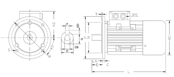

Hallo wer kann mir Adapterwellen oder Wellenverlängerung für
Elektromotoren Drehen?
z.B Motorwelle 24mm x 50mm auf 24mm x 100mm oder
Motorwelle 19mm x 40 mm auf 24mm x 100mm

Das ist auf einer Drehbank nicht vollständig zu machen. Die Nuten für
die Keile müssen je nach Material gefräst oder geschliffen werden. Für
große Stückzahlen wird man das ganze Teil in einem CNC
Bearbeitungszentrum fertigen.

Das macht jede bessere Schlosserei in der Nachbarschaft. Die Nut wird
heute per Funkenerosion ausgeschnitten.

Das stimmt nicht so ganz. Es gibt auch angetriebene Werkzeuge an
Drehmaschinen und es gibt Maschinen, die die Nut über den Bettschlitten
stoßen.

Zum Ausgang;: Ich verstehe richtig, Du willst also einen Adapter auf die
Forhandene Welle aufsetzen und der soll dann 100mm die neue Welle
bereitstellen? der müsste dann also erstmal ca. 50mm über die alte Welle
greifen und daran schließen sich die 100mm an. Machbar ist sowas
durchaus, auch mit der Nut, doch ist das auch sinnvoll?
Ich sage erstmal "Nein". Der dann arg verlängerte Hebelweg lässt doch
kaum noch eine vernünftige Belastung zu. Besser wäre, beim
Motorhersteller Einzelanfertigung in Auftrag zu geben, zumindest wenn es
um Stückzahlen geht. Hast ja dazu nix geschrieben.

Nein Die Welle soll insgesamt 100mm Werden also 50mm draufschieben und
50mm drüberschauen. Ich denke mal das ist für diese Anwendung vollkommen
o.k. weil die Welle keine Seitliche Belastung bekommt.(zumindesten nicht
sehr stark)
