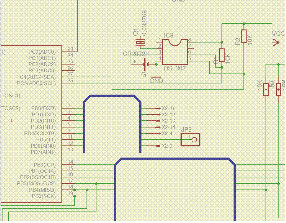

hallo Leute.
Ich arbeite getrade an einer LCD I2C uhr.
Habe jetzt den Code fertig und nun sagt mir meine LCD i2c uhr i2c error!
anstelle der uhrzeit.
schätze , dass irgendwo an der Stelle es nicht weiter geht.
  if ( ret )
        //wenn bei I2C ein Fehler auftritt: Meldung Error an LCD
       i2c_stop();
       lcd_string("I2C Error!!");
  else
habe einen DS1307 an 0x68 adressiert..
wo könnte der Fehler liegen?
Wer kann mir helfen???

Danke Stephan.
Diese Änderung führte leider nicht zum Erfolg..
Lcd Meldet immer noch I2C Error!!
Icha habe einen Atmega 8 und den DS 1307 an PC4 SCA(mega) ->Pin 5(DS)
                                            PC5 SCL(mega) ->Pin 6(DS)

Ganz verstanden habe ich es nicht, da in dem Tutorial die festgelegte
Adresse 0x68 steht, aber ich
habe deinen Vorschlag in mein programm kopiert, es hat sich nichts
geändert.
der fehler kommt direkt nach der Übertragung des Programms.
Es ist doch irgendwo in der main vor der while schleife..
Ich bin relativ frisch in diesem Milleau.

ich versuche gleich nochmal den ds 1307 auszutauschen. Ich habe den
verdacht, dass ich den Baustein beim Löten dringelassen hatte als sich
eine leiterbahn gelöst hatte.

OP #2032314
Stephan W. schrieb:
> Was für ein Quarz ist an deinem MC dran? Welchen MC benutzt du?
Ich habe einen ATmega 8 ohne externen Quarz
Stephan W. schrieb:
> Du hast eine Lib für den I2C, dort gibt es die Funktion: i2c_start()
> Diese Funktion gibt bei einem Fehler 1 zurück, dies aber an 2 Stellen.
> Du sollst bitte heraus bekommen an welche Stelle er die Funktion
> verlässt.
Im einzelschrittdebugger Verschwindet der gelber Zeiger komplett bei
ret = i2c_start(DS1307+I2C_WRITE);
Habe gerade auch den Fehler eines kapputen Bausteins ausgeschlossen.
