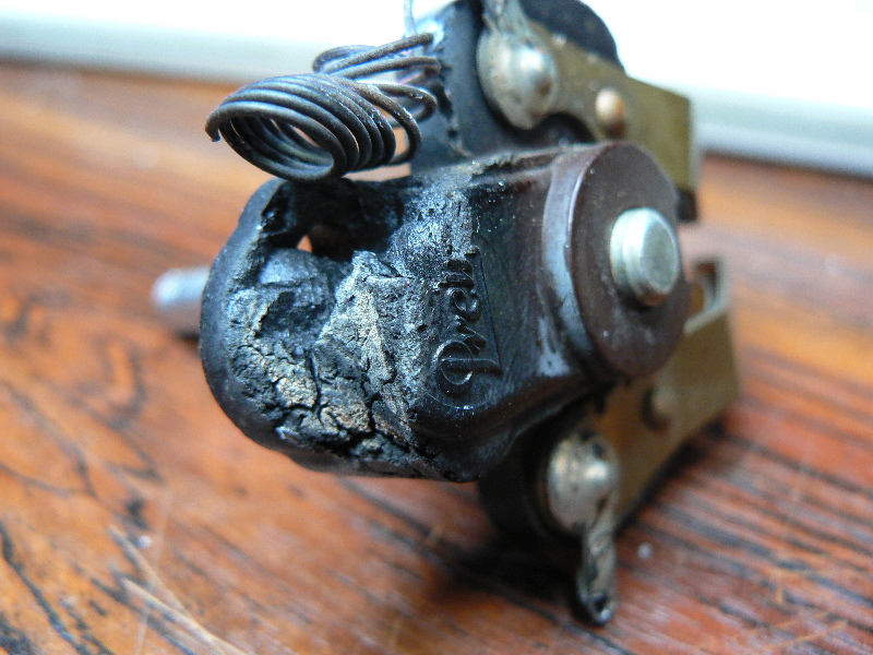

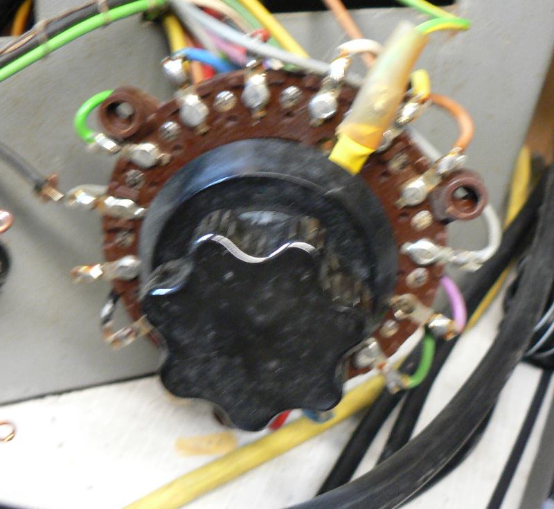

Hallo!
Ich habe vor ein paar Jahren einen alten Werkstattisch vor der
Verschrottung gerettet. Den Stelltrafo hatte ich bis dato nie wirklich
gebraucht bzw der Stand schon immer auf 230v und daher ist es mir erst
jetzt aufgefallen, das der Schalter defekt ist.
Der Trafo ist noch vollständig in Ordnung, aber irgendwann muss wohl mal
Überlast gefahren worden sein (siehe die beiden angekokelten Kabel), was
dazu führte, das eine Feder, die die zwei parallelen Abgriffe verband
abgeschmolzen ist. Zudem sind die Abgriffe, welche aus mehreren Blättern
bestehen mechanisch verbogen, so das es im gesamten wohl wenig Sinn
macht, diesen Schalter jemals wieder vollständig in Gang zu setzen.
Der Schalter ist von Preh aber ich bezweifle, das ich jeh wieder den
selben Schalter irgendwo angeboten bekomme...
Habt ihr sonst eine Idee, wo ein einen ähnlichen Schalter geben könnte,
der 18 Abgriffe hat und 500W abkann??
Letzte Alternative wäre sonst eine Relaiskaskade, welche durch einen
normalen Mehrfachschalter gesteuert wird...
Grüße,
Andreas

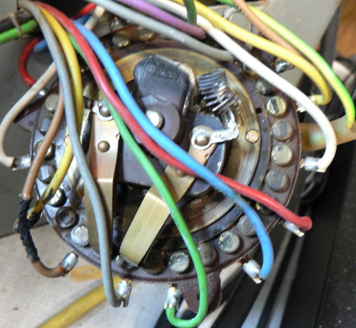

Das war keine Feder zwischen den zwei Kontaktzungen, sondern ein
Drahtwiderstand. Um zu vermeiden, das im Umschaltmoment der Stromkreis
kurz unterbrochen wird, benachbarte Kontakte aber auch nicht
kurzgeschlossen werden, gibt es diesen Trick mit zwei Kontaktzungen und
dem freien Kontakt dazwischen. Wenn beim Umschalten die eine Zunge noch
den alten Kontakt berührt, erreicht die andere Zunge schon den neuen.
Der Drahtwiderstand zwischen den Zungen verhindert eine Überlastung des
Trafos während der Umschaltzeit. Normalerweise wurde dabei ein
Widerstand mit Mittelanzapfung bzw. zwei gleiche widerstände verwendet.

Hmm .. Stufenschalter, Drehschalter war ein guter Tipp aber leider gibt
es i.d.R nur so max. 4 Stufen bis max. 8 und BCD die dann aber so weit
in die Tiefe bauen, das es witzlos ist.
Das mit dem Widerstand als Übergang macht Sinn .. die verglühten Reste
der "Feder" (also des Widerstandswedels) lagen noch im Gerät drin.
Warscheinlich werde ich den Schalter wirklich rstaurieren.
Pi mal Daumen - wieviel Ohm sollte ich nehmen?
Grüße,
Andreas

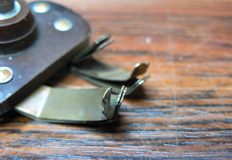

Gast #2033625
So, ich habe gestern Abend die Achse ausgebaus und die bröseligen
Stellen am ehemaligen Widerstand rausgeschabt.
Da muss ich wohl mit etwas Powerknete nachpfuschen :-)
Das eigentliche Problem sind die Schleifer, die wohl aus PhBronze
bestehen und wie auf den Bildern ersichtlich ziemlich "durcheinander"
sind.
Das Material ist ziemlich Böse, wenn es ums Rückformen geht, so richtig
wollen die sich nicht ausrichten ...
