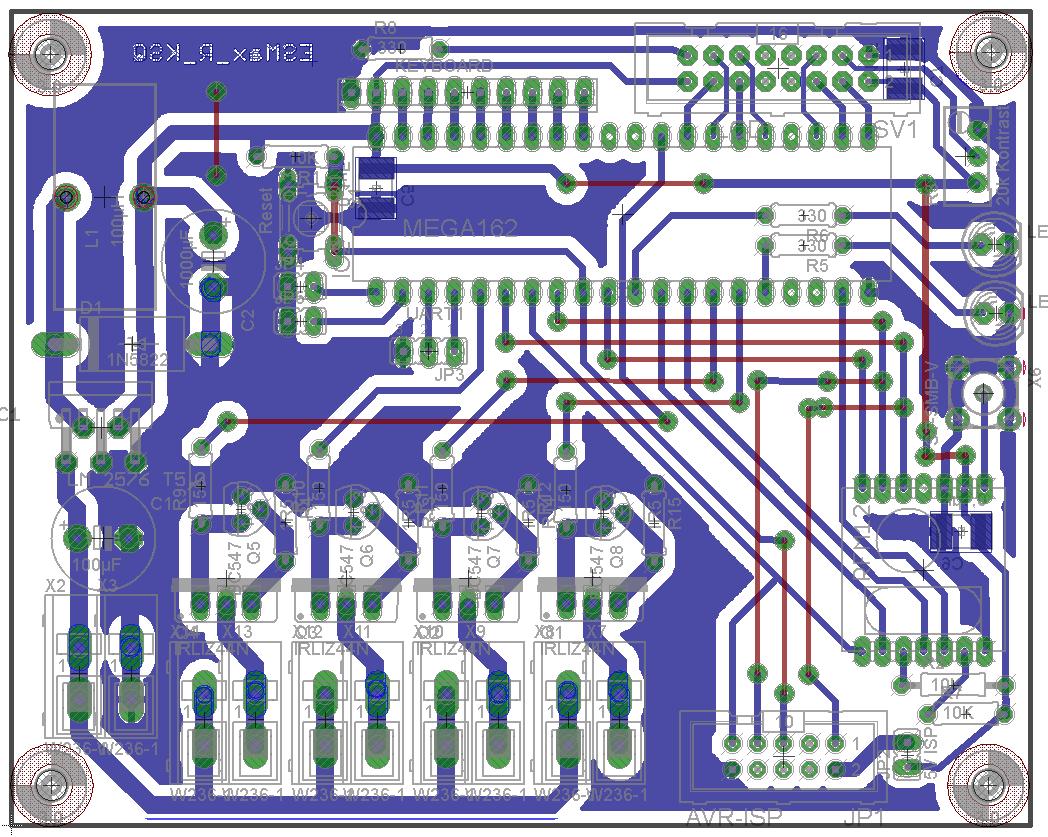

Hallo Forum,
ich hab hier schon ne Weile mitgelesen und einiges gelernt von euch,
jezt hab ich mich hingesetzt und das Lauout meines LED Dimmers
mit dem neuen Wissen neu designt.
Würdet Ihr bitte mal drüberschauen ob euch noch Fehler auffallen
-Der Top Layer wird mit Brücken realisiert
-Weil ich mittels Direkt Toner Methode ätze möchte ich die Leiterbahnen
so breit wie möglich
Bin mal gespannt auf eure Komentare und wo noch Verbesserungspotential
ist.
Danke fürs anschauen auf jeden Fall schonmal.
PS: das mit den Bildformaten hab ich gelesen, allerdings war das Bild
als PNG um den Faktor 10 grösser, so hab ich mich für JPG entschieden.
Gast #2031713
abstände zu den bohrlöchern oben rechts und unten rechts zu gering. bei
sv1 baust du kurzschlüsse. layout sollte mit wesentlich weniger brücken
zurechkommen können. kerkos an der versorgung de sprozessors fehtl
irgendwie. der gnd (pin31) ist nicht angeschlossen. wenn du ad-wandler
nutzen willst mach noch 100nF an aref zu gnd. die rieeeeesige brücke zum
linken fet würd ich wegmachen und alle kanale einmal nach links
durchrutschen lassen, sodass die leiterbahn für den ehemals linken fet
an den ganz rechten geht.
das war alles, was mir erstmal auffällt! ;-)
Gast #2031723
@tauruz:
Pin 31 nicht an GND und kein Kondensator an AREF? Ich glaub du solltest
dir den Schaltplan noch mal genau anschauen ;) Da ist kein ATmega16
drauf, sondern ein ATmega162.
@snowfly:
IC2 und R5, R6 sind auf der selben Seite des Boards und können so also
nicht passen.
Das Layout des Schaltreglers ist nicht besonders toll. Die Schleifen auf
denen die Schaltströme fließen sollten möglichst kurz sein. Bist du dir
sicher das du so eine große Spule benötigst?
Bei dem zerstückelten GND Polygon kannst du es gleich ganz weglassen.
Und schaden wird das auch nicht.
Hast du eigentlich mal ein DRC gemacht?
Den Schaltplan hättest du auch etwas größer machen dürfen, damit man den
Text ordentlich lesen kann. Außerdem könntest du den Plan deutlich
übersichtlicher gestalten wenn du zwischen µC, ISP und RFM12 nicht ein
Kneul von Linien zeichnest sondern einen Bus oder benannte Netze nutzt.
Das eine PNG Datei in dem Fall 10 mal so groß sein soll kann ich nicht
glauben. Kann es sein das du das Bild erst als JPG abgespeichert und
dann noch mal nach PNG konvertiert hast? Dann wird es nämlich durch die
Artefakte der JPG Kompression deutlich größer.

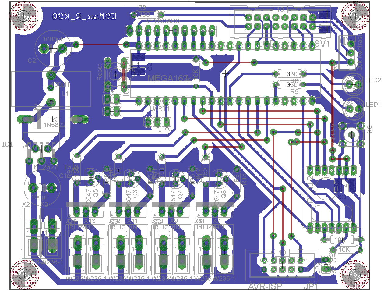

Gast #2032600
erstmal Danke für die Arbeit.
Ich hab jetzt das Layout nochmal ein wenig überarbeitet.
noch zu den von euch angesprochenen Punkten:

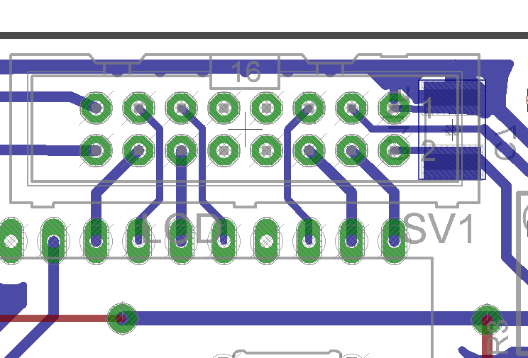

-bei SV1 gibt es keine Kurzschlüsse, in der Vergrösserung sieht man das
-Abstände bei den rechten Bohrlöchern hab ich nochmal ein wenig
verändert, aber ich denke 8mm umkreis reicht für ein 3mm Loch dicke.
-weniger Brücken, ja hätte ich auch gerne - schaff ich aber nicht(falls
sich jemand herausgefordert fühlt häng ich die Eagle Files mal an)
-Kerkos, wurde ja schon gesagt ATMega 162 hat nur ein VCC/GND Pärchen
und an VCC hängt einer(soll ich auch noch einen an GND machen?)
-reihenfolge der FETs/KSQs hab ich geändert(jetzt muss ich mit dem Code
aufpassen weil Rev1 gibts ja auch)
-Die Widerstände unter dem IC1 passen zwischen den IC Sockel(ist jetzt
noch einer mehr geworden;))
-Spule hab ich nochmal versetzt, ich bin mir sicher dass ich die nicht
so gross brauche, die ist ausgelegt für die 3A die der Schaltregler
packt... liegt auch schon hier. Ich hab jetzt mal noch ein Loch
vorgesehen für eine evtl. kleinere.
-Das GND Polygon hängt jetzt eher zusammen als vorher, selbst wenn es
nutzlos ist spaart es immernoch Ätzmittel.
-DRC hab ich gemacht, da kommen ne Menge StopMask Fehler(egal, hab ich
nicht), Overlaps an den Klemmen(auch gut), Die selbsgemalte Spule wird
angemeckert(auch gebilligt) und das Beschriftungspolygon ist recht
gross(wird von selbst kleiner)
Alles in allem kann ich das glaube ich so machen, nochmal Danke für die
Tips.

Bist du dir mit den Leiterbahnabständen bei SV1 sicher? Wie viel Abstand
hast du denn noch zwischen der Leiterbahn und den Pads 1 und 2?

> In der Vergösserung sieht das so aus.
Die zwischen den Pins durchgeführten Leiterbahnen sind fürs Selberätzen
schon gewagt. Gibt deine Vorlage und deine Ätzerfahrung das überhaupt
her?
Gast #2033087
> Ist schon nah am Limit.
> aber es gibt ja auch noch ein Teppichmesser ;)
Kratzen sieht aber nicht schön aus. ;)
Eine Möglichkeit wäre die kritischen Lötpunkte durch Ovale zu ersetzen
(Lib überarbeiten). Da wäre seitlich mehr Platz für die hindurchgeführte
LB.
Oder du arbeitest mit mehr Brücken. Dann kannst du dir das mit dem
Durchführen wegrouten. Für Brücken verwende ich 0 Ohm 1206 SMDs. Geht
super.
Alternativ eine gute Vorlage vom Belichter. Dann gehr das alles ohne
weiteres.

Moderator (Firma: Titel) Persönliche Seite #2033150
Das Schaltreglerlayout ist grenzwertig...
Lies das mal durch
http://www.lothar-miller.de/s9y/categories/40-Layout-Schaltregler
und zeichne dann diese beiden Strompfade (Laden + Freilauf) in dein
Layout  ein, und meditier dann mal darüber...
Nein, du mußt jetzt kein zweiseitiges Layout machen, aber das Layout
wird schon besser, wenn z.B. nur der C2 um 180° gedreht wird. Dann muß
nicht der Strom immer "aussen rum" zurück zum C1 fliessen...  :-o
