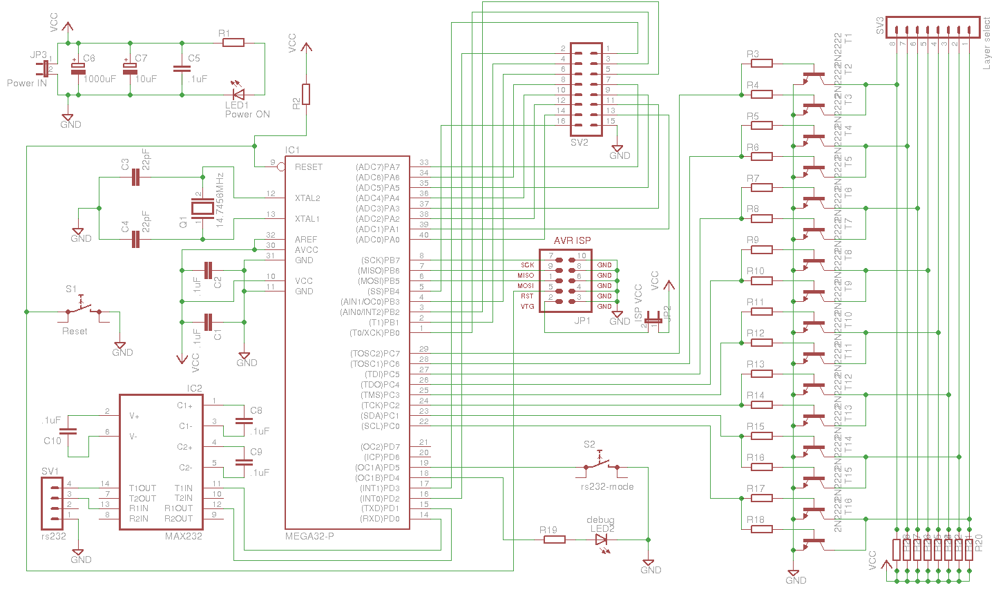

Ich Bin gerade dabei aus dem schaltplan einer AVR-ansteuerungsplatine
ein Platinenlayout mit eagle zu erstellen.
Das ganze soll einen 8x8x8 LED-cube ansteuern.
Nun bin ich mommentan mit dem layout etwas überfordert und denke mal
dass mein bisheriges layout (siehe anhand:layout.png) total
unübersichtlich ist
In erster linie hab ich das layout so gezeichnet dass ich es per
kupferlackdraht brückenweise zusammenbauen kann (weiss nicht wie ich es
sonst erklären soll). Die vias stellen die verbindungen da und die
anderen leitungen die über kreuz laufen sind KEINE verbindungen.
Also ein komplettes chaos =(
Deswegen wende ich mich an euch, ob ihr mir vielleicht dabei helfen
könntet, ein ordentliches layout daraus herzustellen.
Die eagle-schaltplan-dateien findet ihr hier:
http://www.instructables.com/id/Led-Cube-8x8x8/step30/Build-the-controller-layout/
Im anhang hab ich euch nochmal den schaltplan eingefügt.
Ich wäre euch sehr dankbar für eure hilfe.

Ohne genaueres hinsehen ist mir gleich etwas aufgefallen:
Du solltest unbedingt 45° Winkel und möglichst keine 90° Knicke
verwenden.
Auf dem Bild sieht es so aus, als wäre alles auf einem Layer geroutet
(alles blau). Das würde dann bei den Überschneidungen einen Kurzschluss
bedeuten. Hast Du da 2 Layer verwendet?
Diese Arbeit war komplett für die Katz, weil die Denkweise dahinter
falsch ist...  :-o
In erster Linie platziert man erst mal die Bauteile so, dass sich
möglichst wenige Luftlinien kreuzen. Und dann wird die Versorgung incl.
Entkopplung vernünftig verlegt. Danach kommen die restlichen Signale.
Und da darf man mit den Leiterbahnen gern auch mal unter anderen
Bauteilen durchfahren. Sieh dir einfach mal an, wie andere das gemacht
haben...

Pin 2&6 am MAX232 scheinen nicht richtig zu sein.
Den AREF willst Du glaube ich nicht wirklich auf VCC legen.
von Silvia A. (silvia)
Sag mal wie willst du denn mit nur 16 Transistoren einen 8*8*8 Würfel
ansteuern ?
Ich hätte da eine 64 * 8 Matrix erwartet

Das habe ich schon versucht und, soweit es ging, auch so gemacht dass
die luftlinien sich erstmal möglichst nicht kreuzen, aber wenn du dir
mal das original layout aus der sch.*-datei anschaust, dann wirst du
merken dass es sehr schwierig bis fast unmöglich ist, die bauteile so zu
plazieren dass sich nur wenige luftlinien kreuzen.
> ansteuern ?
es soll ja auch eine 64 x 8 Matrix werden, also acht ebenen mit 64 LEDs
(8x8)x8=64x8= 512 LEDs

von snowfly (Gast)
Bist Du dir sicher dass du den so bauen willst?
wenn eine Ebene komplett an ist dann darfst du gerade mal 5mA Strom für
eine LED verbrauchen.
d.h. du musst LowCurrent leds einsetzen.
Wenn du willst kannst du das ja so machen, Computer neben dran, in Eagle
auf Show drücken(das Auge links oben neben dem i), auf die Leitung
klicken die du gerad verlötest die wird dann hell angezeigt, Löten wie
angezeigt und keine Fehler machen.
