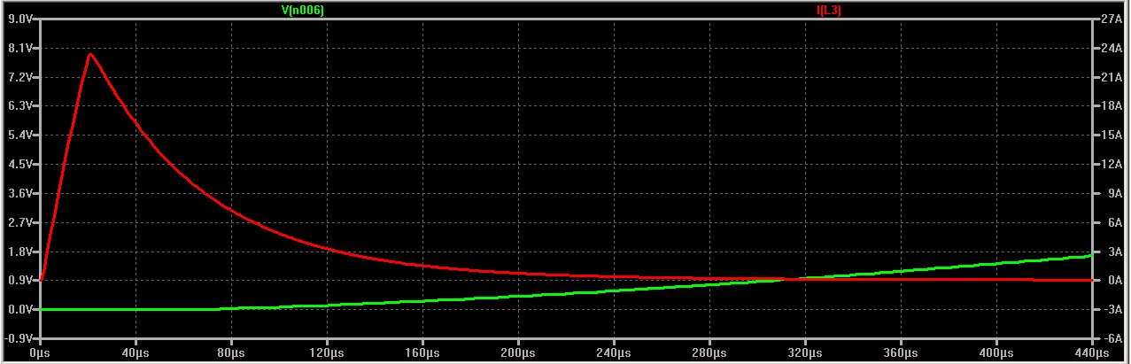

eine banale Frage, auf die ich die Antwort vermutlich schon kenne, sie
jedoch ggf. nicht wahr haben möchte:
Sollte man bei einem 47µF Aluminium Elektrolytkondensator mit 0,3 Ohm
ESR eine Einschaltstrombegrenzung vorsehen, wenn man ihn an einer 30V
Spannungsquelle mit ca. 3 mOhm Impedanz anschließen möchte?
Rein rechnerisch ergibt sich ja ein Einschaltstrom von ca. 100A.
Über Praxistipps würde ich mich sehr freuen!
Danke & viele Grüße,
Alex

Danke - dies ist mir auch klar (siehe mein initiales Posting). Meine
Frage ist dennoch: gibt es da Probleme, wenn das Bauteil einem Strom von
fast 100A ausgesetzt ist? Mir fehlt da einfach die "praktische
Erfahrung".

Tja, um es mit Radio Eriwan zu sagen: Im Prinip ja.
Wie schon im 2. Post richtig bemerkt: Du mußt Dir auch noch Gedanken um
den Leitungswiderstand machen. Sidn die 30V fix oder fährt eben diese
Quelle auch noch hoch, etc. Und, was meinste dazu?
Für eine detaillierte Antwort fehlen also jede Menge Infos von dir.
Erfahrungsgemäß: 47uF sind harmlos, der Strom bleibr weit unter 100A,
das Bauteil überlebt das.
Aber wie deutlich gesagt wurde, um das in DEINEM konkreten Fall zu
sagen, mußt du mehr über das "Drumrum" hier vermelden.
OP (Firma: Ucore Fotografie www.ucore.de) Persönliche Seite #2032228
>>Autor: Alex Bürgel (Firma: Ucore.de) (alex22)
>>Datum: 25.01.2011 11:37
>>Der beträgt ca. 0,7 Ohm (rechnerisch; habe nicht gemessen, da noch keine
>>Hardware da).
Die 30V kommen aus Li-Ionen Zellen, müssen also nicht "hochfahren".
Innenwiderstand, wie oben bereits gesagt, ca. 3mOhm.
Das "Problem" des Einschaltstroms triff auf, wenn bei der Montage die
Zellen zum ersten Mal mit der Platine verbunden werden. Einmal verbunden
bleibt der Kondensator (theoretisch) für immer unter Spannung.
Sonst noch Fragen? :-)
