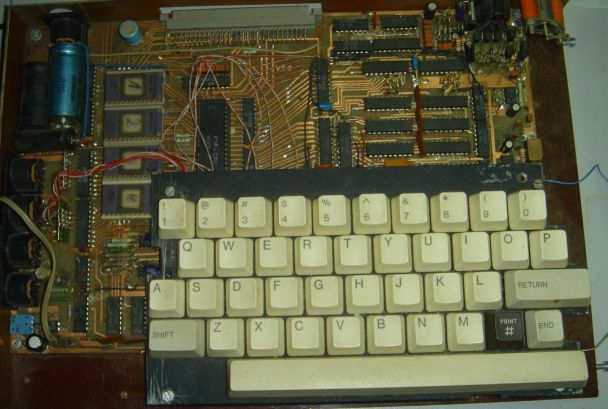

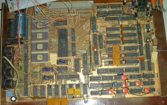

ich mache Heute Abend mal ein Bild. Galep ist zur Hand. Es sind 4 Eproms ( 4x2732)

das ist meiner... mit und Ohne Tastatur.

Danke für die Bilder erstmal. Ist aber leider doch ne andere Variante.. so dass mir die Eproms wohl eher nix nützen. Aber ein Versuch war es wert ;) Tschööö Sven

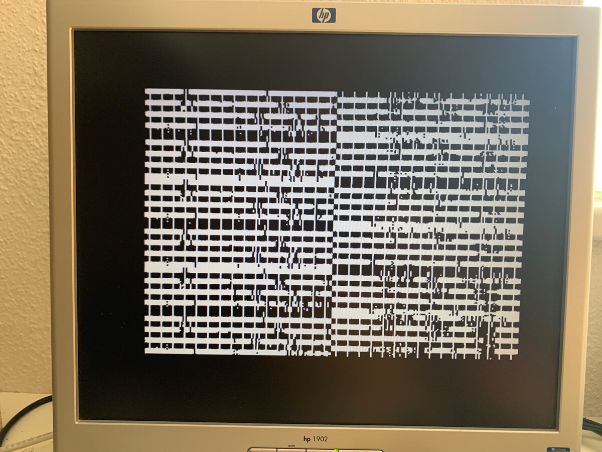

Ja, danke für den Link. Ich habe gedacht jemand könnte mir bei der Fehlersuche Tipps geben. Nach einigen schlechten Verbindungen auf der Platine habe ich jetzt wieder ein BAS-Signal, das der Bildschirm auch anzeigt. Ich hätte gerne Hinweis wo man zuerst nach den Fehlern sucht. Den RAM, die CPU habe ich getauscht,dann wären noch Multiplexer und Schieberegister offen. Ich kann mir nicht erklären, wie das Bild zustande kommt.

Ich habe damals einige von diesen Teilen in Ilmenau aufgebaut. Was du als BAS-Signal derzeit siehst, ist der Inhalt des Bildwiderholspeichers als Teilbereich des RAM. Das bedeutet, die Videosignalerzeugung läuft irgendwie. Die CPU scheint jedoch nicht korrekt zu laufen. Wenn ich mich richtig erinnere, sah der Startvorgang folgendermaßen aus:
CPU Start lesen vom EPROM (16k) – umspeichern des EPROM in den RAM (das ist auf dem Monitor zu beobachten, da das Bild nun weiß wird und unten links „Sinclair Research“ erscheint. Dann wird der ROM abgeschaltet und nur noch der RAM adressiert und das Betriebssystem gestartet. Jetzt sollte ein blickender Cursor erscheinen.
Dann gab es noch die 1K EPROM Version, Micha E. hat es hier schon erwähnt. Bei dieser Version beinhaltet der EPROM nur einen Urlader. Wenn ein Audiosignal über den NF-Anschluss angelegt wird, laufen Streifen über das Bild und der Boot-ROM wird von Kassette geladen. Anschließend erfolgt das Umspeichern wie oben beschrieben.

(könnte mein Bildschirmfoto ein Doppelbild zeigen, invertiert ? ist zu vermuten dass evtl. eine hohe Adresse am MUX fehlt )

Ich halte eine systematische Fehlersuche für sinnvoller.
Die Schieberegister haben zunächst mal nichts mit der CPU / RAM / ROM zu tun. Die Bildschirmansteuerung läuft separat und scheint zunächst irgendwie zu gehen. Wichtig ist die CPU in Betrieb zu bringen.
Dazu muß sofort nach dem Start der Zugriff auf den EPROM über die Bustreiber (8282) erfolgen. Dann wird auf den dynamischen RAM geschrieben. Hier überprüfen ob RAS / CAS ordentlich anliegen.

Nein. Bevor man Bauteile tauscht und bei dieser Aktion aus Versehen noch mehr kaputt macht, sucht man das fehlerhafte Bauteil. Wenn man Glück hat, kann man den Fehler durch ungültige TTL-Pegel einkreisen. Man fängt zweckmäßigerweise an der CPU an und schaut, ob Reset und Takt plausibel sind. Bei Dir dürfte der Takt o.k. sein, sonst gäb es kein Bild. Dann kann man schauen, ob die Adressleitungen gültige Werte haben und ob entsprechend gültige (Programm-)Daten aus dem Speicher zurückkommen. Da es dort auf den Leitungen recht dynamisch zugeht, hilft der von Joe erwähnte Schrittbetrieb oder ein Speicheroszilloskop.
Das System hat zwei Taktgeneratoren
Videotakt 6.5 Mhz Zeilenfrequenz 15,625 kHz → Division durch 416 = 2⁵ · 13 → /32 + /13 Halbbild 50 Hz → Division durch 130000
CPU-Takterzeugung 9.8304 MHz / 4 = 2.4576 MHz Hier waren auch unterschiedliche Bestückungsvarianten möglich. In den ersten Versionen wurde direkt 2.4576 (2.5 MHz) bestückt und der Teiler (74193) eingespart.

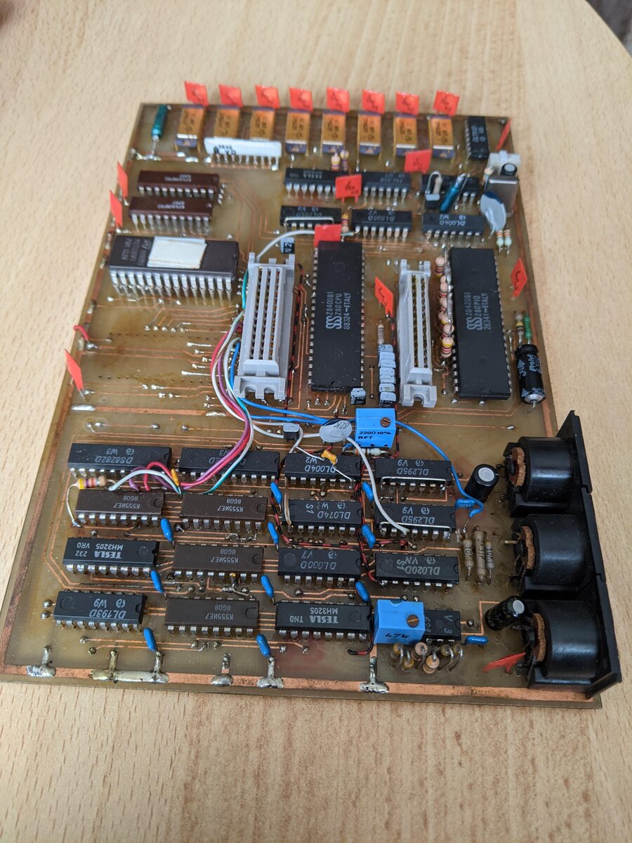

Ich habe mal eine meiner Varianten ausgegraben ;-)
