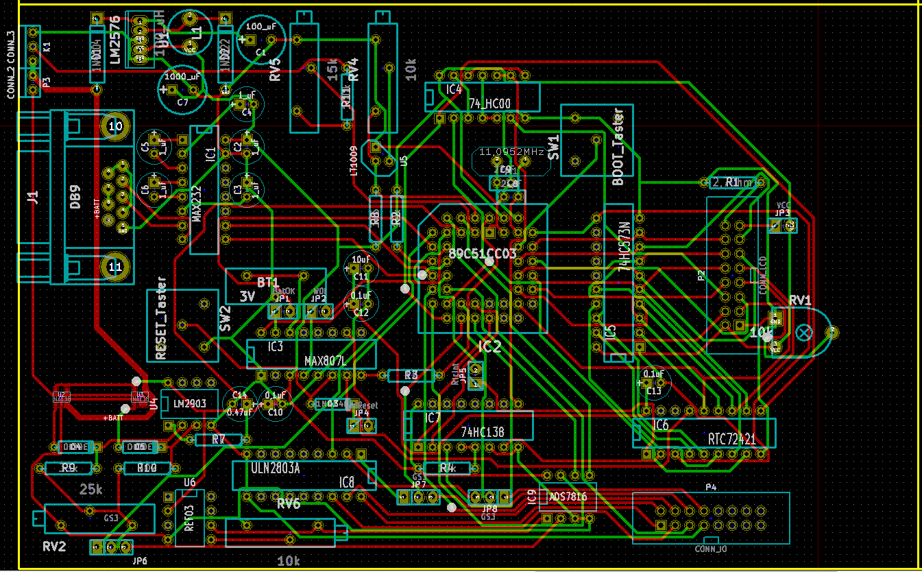

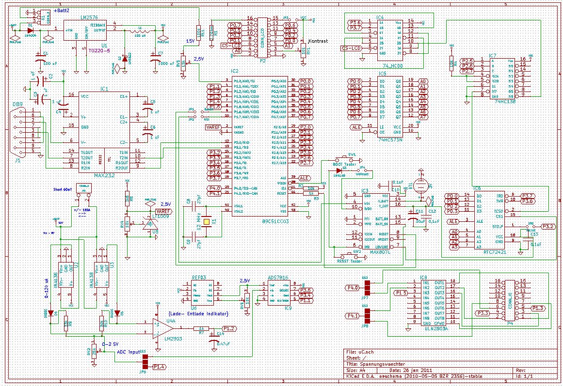

OP #2035508
Hier ist die Schaltung und das layout, ich habe mir zuerst die Mühe
gemcht und alles von Hand geroutet und den PLCC44 nur von unten belegt,
das gab aber teilweise zimlich lange Leiterbahnen und unzählige
Durchkontaktierungen.
Dann hab ich des mir der Java Applikation Freeroute probiert die man aus
KiCad starten kann und das ist jetzt das Ergebnis. Ich finde Freeroute
echt Klasse, der interne Router von KiCad ist für solch aufwendige
Aufgaben überfordert. Dir Leiterbahnen können einfach besser verlegt
werden wenn man beide Seiten des PLCC44 nutzt.
Ich habe jetzt vor mir den Werkzeugsatz und Nieten für die Bomgard
Nietpresse zu besorgen und anstatt die Presse, dann die
Ständerbohrmaschine zum pressen der Nieten zu verwenden. Ist das
möglich?
Die Vias sind beim ogigen Layout 1.6mm, die Leiterbahnen 0.5mm breit, so
dass es noch möglich ist die Nieten zu verlöten, dann sollte es keine
Kontaktschwierigkeiten geben. Ich probier jetzt erst mal die Platine zu
belichten und zu ätzen und hoffe, dass das mit den 0.5mm Leitebahnen hin
haut, bei 0,4mm hatte ich teilweise Probleme.
Gast #2035539
Die Angelegenheit mit den Nieten ist eine höllische Fummelei und
sonderlich schön ist es auch nicht. Wen nman es unbedingt selber machen
möchte, gibt es aber einen ganz einfachen weg.
Du ätzt Deine Platine wie gewohnt.
An der Stelle des PLCC Sockels lötest Du statt des PLCC-Sockels
Buchsenleisten ein, z.B.
http://www.segor.de/suche.shtml?foto=1&Q=buchsenleiste&M=1
die kannst Du an den Stellen an denen es notwendig ist auch von beiden
Seiten löten.
Da steckst Du Den PLCC Sockel rein und alles ist schick
