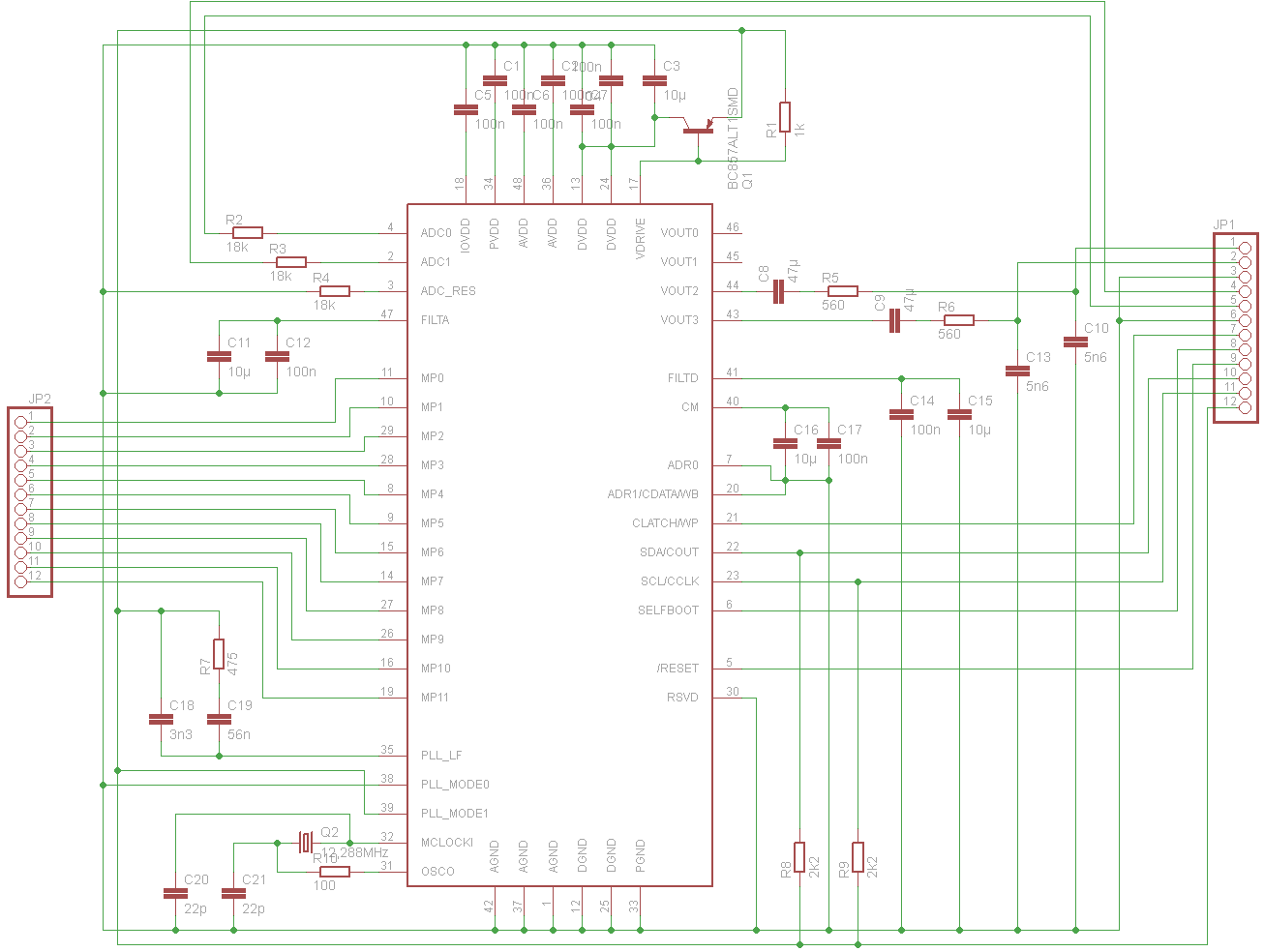

Hallo Leute.
Möchte den ADAU1701 gerne auf diese Adapterplatine (QFP 48 auf QUAD 48)
verlöten:
http://www.elk-tronic.de/Products/Adapter/SolderAdapter/SolderAdapter.htm#TQFP%2048%20auf%20DIL%2048
Nun ist meine Frage mit den Signalen und vorallem der Quarzversorgung,
ob die Leitungen zu lange werden.
Was sagt ihr dazu??

Gast #2032470
Ich mache mir eben Sorgen um die Quarzeinbindung, den Blockkondensatoren
und vor allem über Einstreuungen in den Analogen Leitungen.
Die Platine wird für ein anderes Forum entwickelt, und dort kann bzw.
will nicht jeder LQFP löten. Darum die Thematik. Es werden alle anderen
Bauteile in THT eingeplant.
Keiner Erfahrung damit?
(Firma: KHTronik) #2032519
wie gesagt, noch nicht. Ich habe eine Adapterplatine aufgebaut, auf der
die Blockkondensatoren, der Quarz, PLL-Filter... auch drauf sind. Diese
Platine hat dann Stiftleisten zum Einlöten in die eigentliche Schaltung.
Leider hatte ich noch keine Zeit, die Platine zu testen. Wenn Du
Interesse hast, schicke ich Dir gerne den Schaltplan und evtl. auch die
eine unbestückte Platine, die hier noch liegt. Bestückung ist im
wesentlichen 0605.
Gast #2032525
Die Platine die eingesetzt werden soll (wenn sie funktioniert) ist die
vom Link oben. Dort ist jeder Pin herausgeführt. Also ist der Quarz in
etwa 2-3cm vom DSP entfernt. Für eine Anregung zum Design bin ich
jederzeit offen.
Kann du die Files im Forum hochladen? Dann hätten andere auch etwas
davon ;-)

Kurt ACHTUNG:
Den Pin WB würde ich auf einen Pin führen. Ansonsten kannst du das
selfboot feature nicht komplett nützen. Mit diesem Pin werden nämlich
die aktuellen Werte des DSP Cores in den EEPROM übertragen !!!

Gast #2045236
Sodala
Habe nun die Paltine auf 50 mal 25 mm gebracht. Beidseitig bestückt. Mit
allen 4 Ausgängen und 2 Eingängen inklusive aller Filter usw. Es müssen
nur nur die 3.3V Gnd und SDA SCL draufgeführt werden. Die GPIOS habe ich
weggelassen, weil wenn über uC gesteuert wird, haben die sowieso den
Sinn verlohren (Ausser man nutzt Writeback und Selfboot). Wer will sich
beim bestücken lassen beteiligen??

Gast #3236460
Falls jemand die Informationen so wie ich aus diesem Thread
weiterbenutzen möchte: Ich glaube in der Schaltung von Kurt Harders
wurde vergessen, die Versorgungsspannung an die Pins IOVDD, AVDD, etc.
zu führen. Die Kondensatoren gegen Masse alleine reichen an dieser
Stelle wohl nicht aus :-)
Mich würde auch interessieren, ob die Bemühungen von Codecler
erfolgreich waren?
